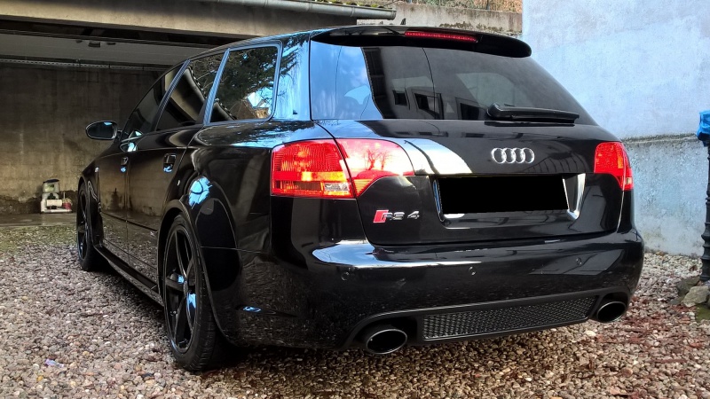

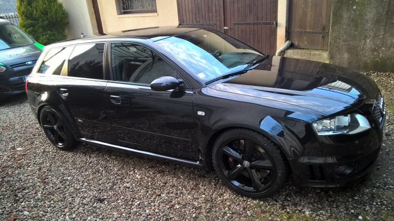

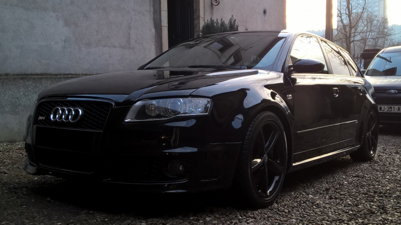

Voila des photos après le lavage post neige et sel :malelovies:
