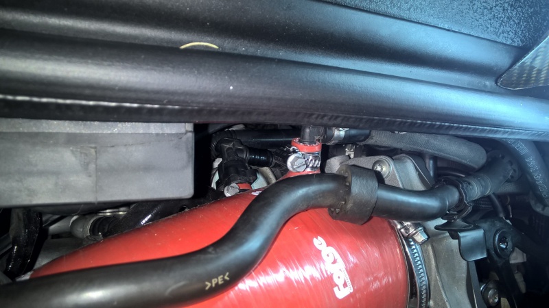

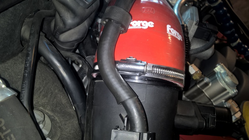

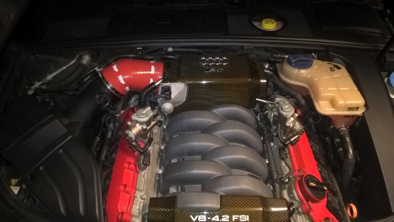

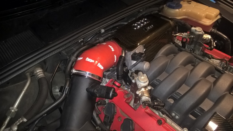

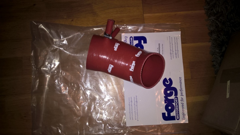

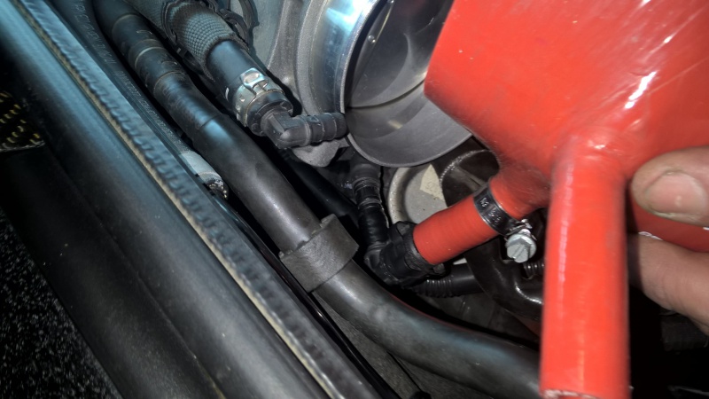

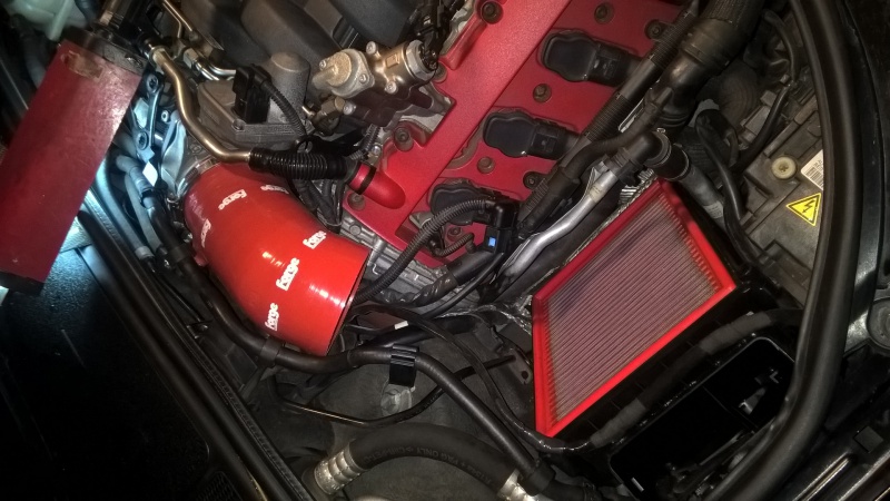

ca y est c'est fait Durite changee mais un peu decu car elle est un peu courte et j'ai ete oblige de couper les tetines car troop longues. Bon place aux photos:
C'est bon la durite est en place, un peu déçu de la qualité de la durite FORGE car un poil trop courte et tétines trop longues ( que j'ai du recoupé ) et je pensais que ce sera moins chiant car les deux durites a débrancher/rebrancher sont pas très accessible. Place aux photos:
voici les tétines trop longues et les bout que j'ai coupés
voici la photo ou l'on voit qu'elle trop courte
Et enfin le résultat final

Perso pas eu besoin de couper un morceau...
Qd Mamadou aime Mamadou coupe !
là j'ai pas compris Sebaba!!!!!
Moi aussi j'avais coupé les 2 tétines parce qu'elles étaient trop longues. 😉
Blague de merde d'une nana qui se plaignait que son mari black en avait une trop longue....
Tétine coupée.... M'enfin comme dab esprit ds la culotte de cricri
Ceci pour les tétines il vaut mieux avoir un peu de rab que le contraire :/
Merci pour ton super reportage photos :moto:
Dommage qu'elle soit 1 poils trop courte...
Elle est bien lisse à l'intérieur? pas comme le gros boudin noir OEM... :reflexion:
Je vais réfléchir si je passe du côté obscure de la chose, lol :secret:
Toute lisse a l'intérieur la durite.
Moi aussi j'avais galéré mais j'ai rien dit par peur de passer pour un mécano du dimanche! MDR.
