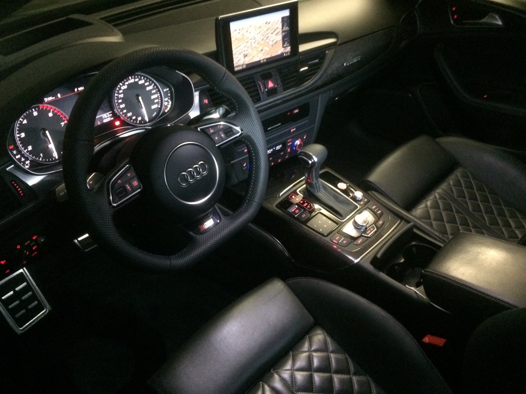

Voilà une bonne chose de faite.. Volant RS6 et pommeau de levier de vitesse cuire perforé :-P

Voila un volant digne de ce moteur! Bravo iDevX, au top... Comme d'habitude.

parfaite, le volant de la rs6 a super ressenti, le diamètre réduit joue y est pour beaucoup
j'aimerai bien migré vers un en po retournée. peut etre difficile à entretenir? mais tres beau.
Oué le genre croute de cuir.... Chai plus comment ça s'appel !

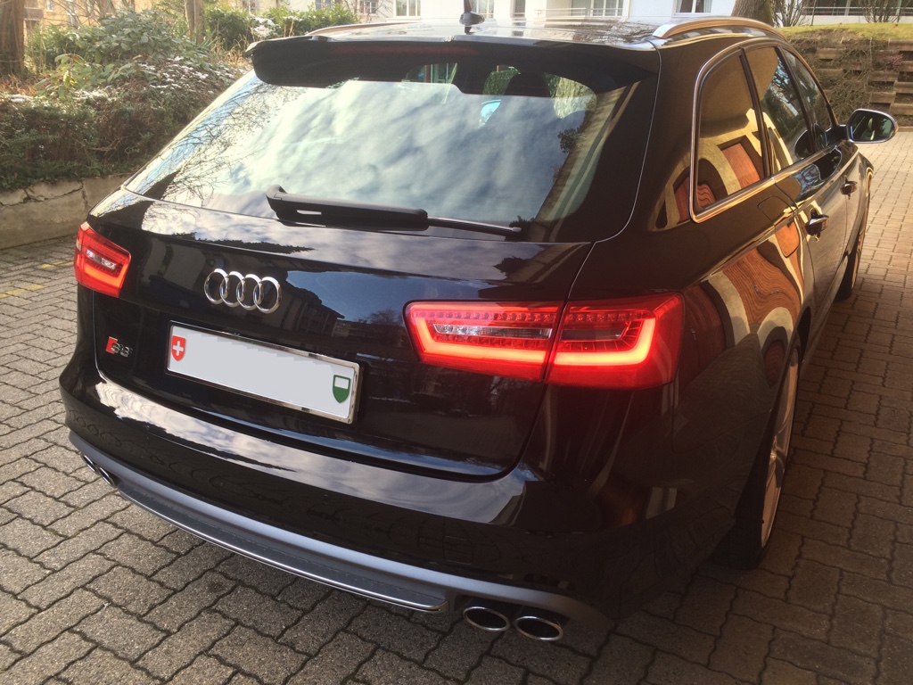

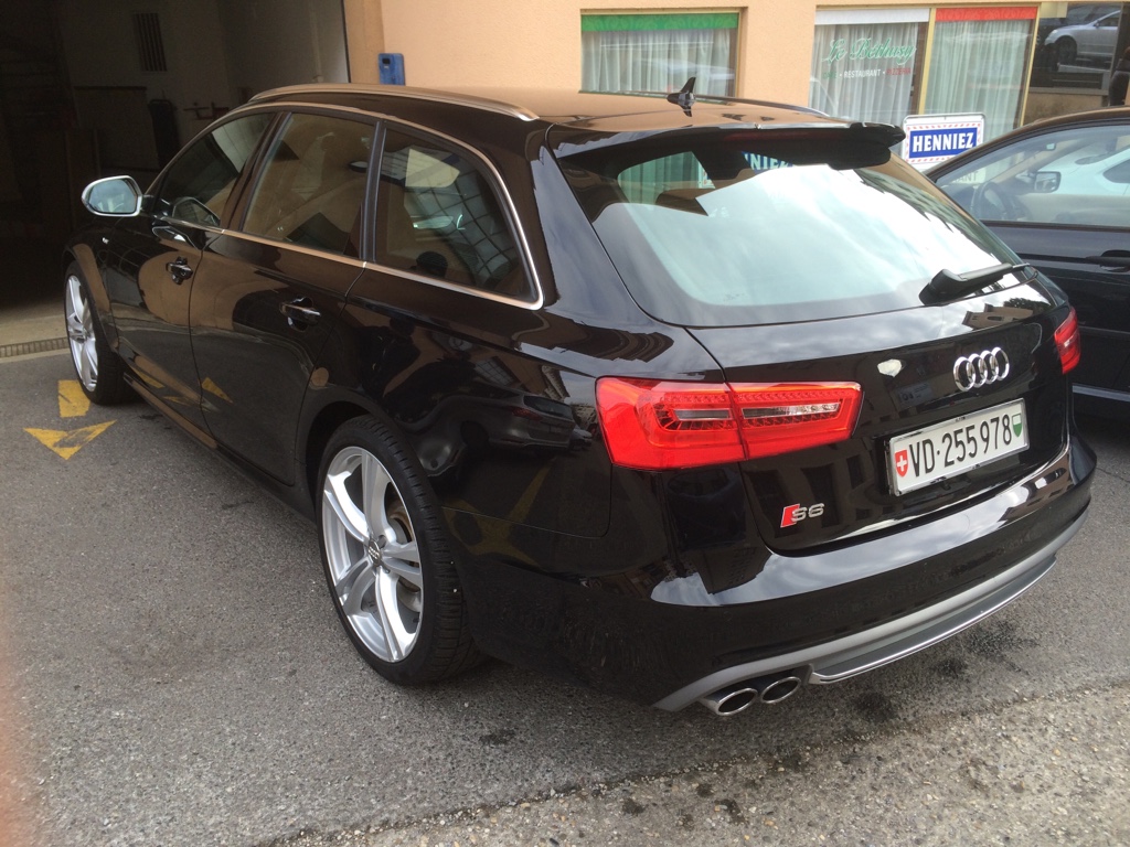

Bonsoir tout le monde...
Les cales sont posées depuis ce matin !
J'ai mis du 12.5mm avec les jantes d'origine que je me sers en hiver de dimension 20" x 8J ET 45 et c'est parfait au niveau des ailes avant et arrière...
J'en ai profité pour faire l'essai avec mes jantes d'été de l'ancienne A6 C6, et les cales en 12.5mm font beaucoup trop ressortir les roues des ailes. La différences avec les jantes origines de sont les dimensions en 20" x 9J ET 45.
Donc je vais devoir y mettre des cales de 5mm pour que le rendu soit identique aux roues d'hivers !
Il me tarde d'arriver fin mars/début avril pour remettre mes 20" NewsRS4 refait complètement à neuf, avec ces cales de 5mm, parce que franchement le rendu de ces jantes sur la S6 4G est vraiment superbe !

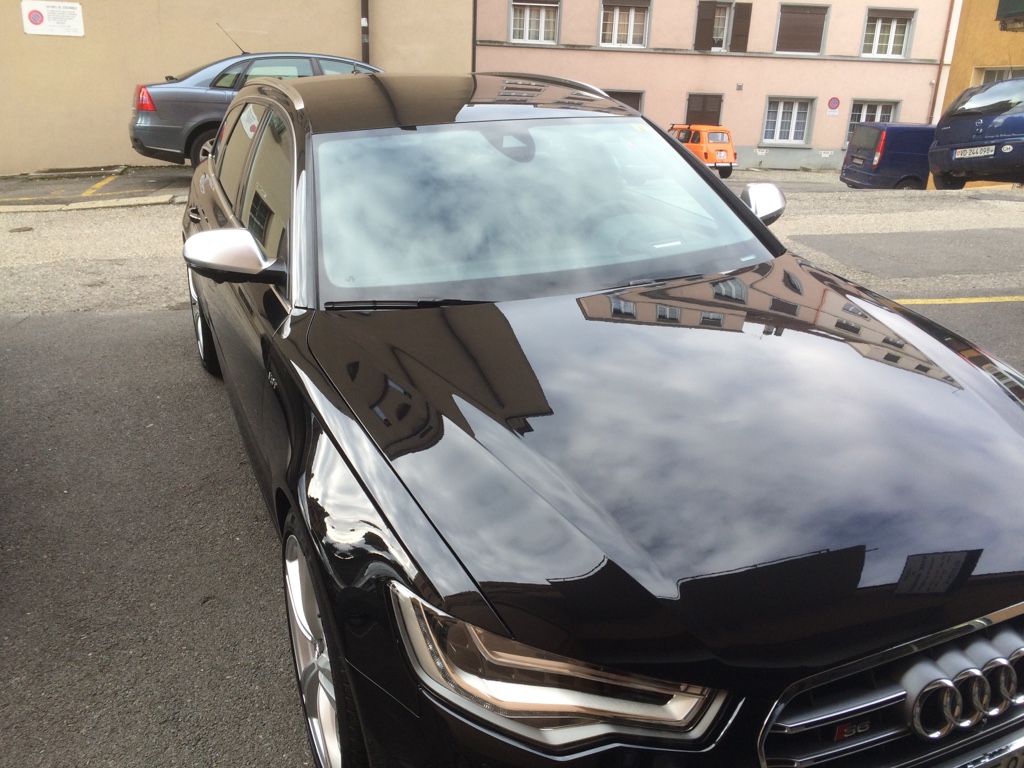

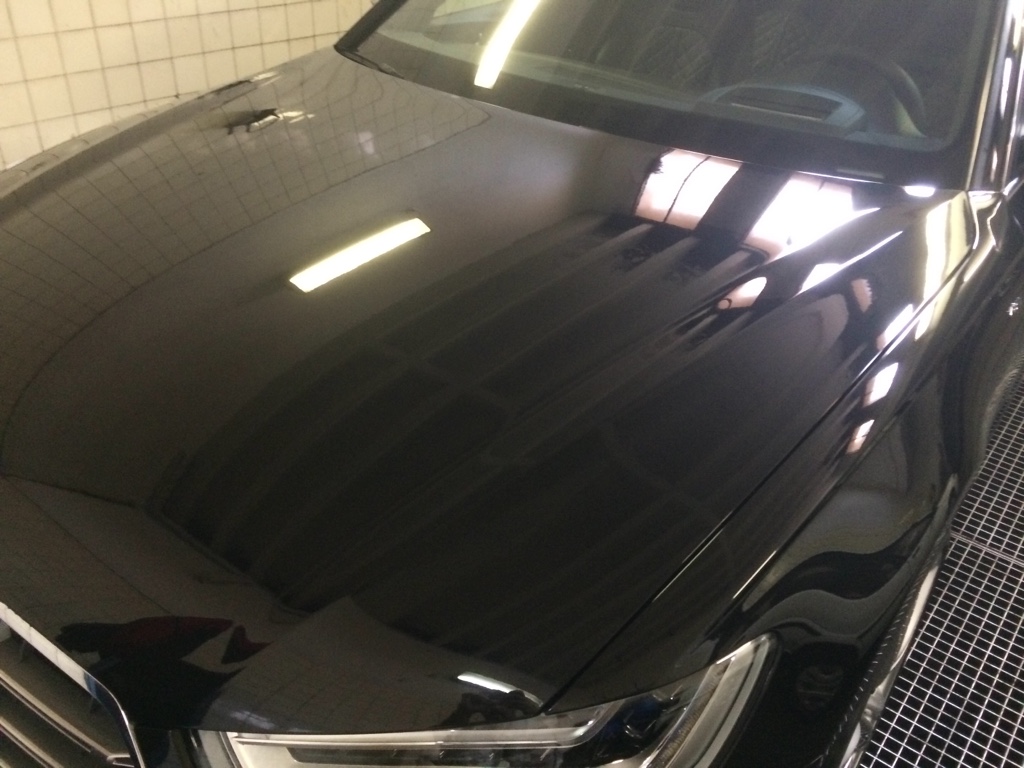

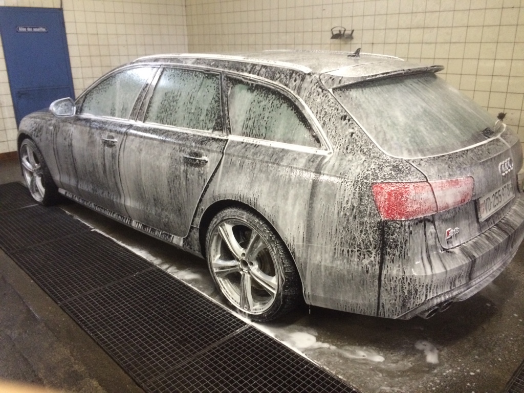

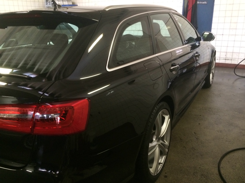

Petit entretien de la belle, je vais attendre quelques jours pour la repasser au karsher déminéralisé, pour ensuite y mettre le Wet Coat de GYEON !
Les étapes respectés:
Shampoing au deux seaux (Extremys),
Clay bar décontaminant,
Un coup de Gloria foam 50 (Extremys & PH-Neutre),
De nouveau technique des 2 seaux (Extremys),
Un jet de Alchimy sur les jantes (P7),
Rinçage a l'eau déminéralisé,
Séchage a la soufflette,
Un coup GYEON Cure sur la carrosserie,
Un coup de PolishAngels PTFE sur les jantes,
Un coup de Swissvax Pneu sur les pneus,
Un coup de Swissvax Cleaner fluide sur tout les plastiques et caoutchouc noir (joint, support de balai d'essuie-glace, support de rétro etc..)
Rendu au soleil...

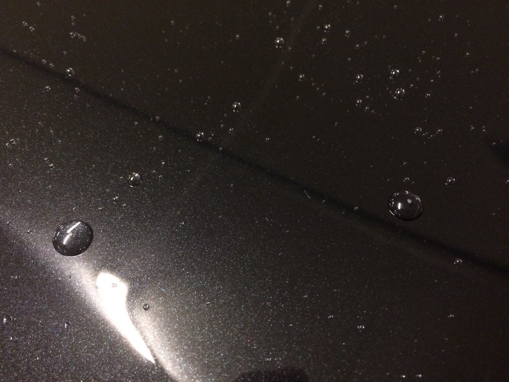

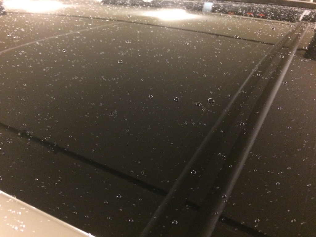

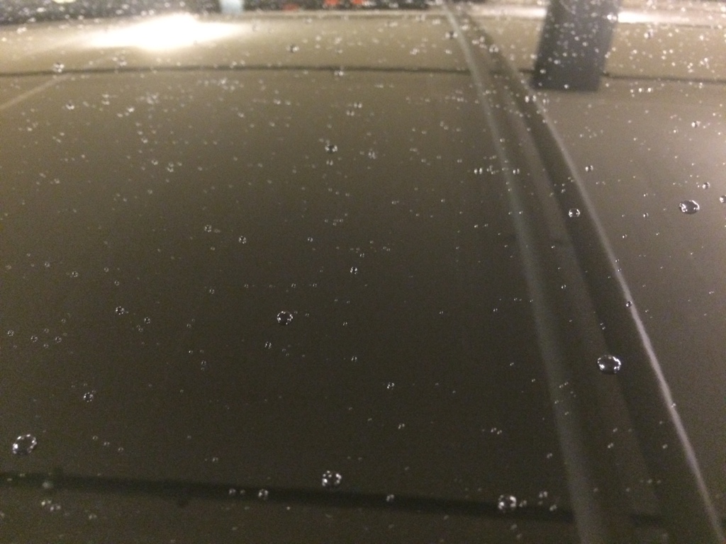

Le Beading due à la neige qui tombe depuis 2h ici !:

fecilitations , au top
c'est beau c'est fin sa se mange sans fin :malelovies:
Pourquoi ne pas directement passer sur le can coat + gyeon cure ou bout de 4h de séchage du can coat ?
La protection serait bien meilleure idevX
Modifié par AurelienS4-R
Aucune idée... Looooool !
Je pensais faire le GYEON Cure ce weekend, et passer le GYEON Wet Coat weekend prochain !
C'est con...Parce que le weekend prochain je vais devoir refaire un lavage pression simple, un coup de Gloria foam, un rinçage déminéralisé, un coup de Cure et ensuite un passage du Wet Coat.
Au mieux j'attend demain matin pour profité que la belle est nickel.. Je file vite au NHP du coin pour juste passer un coup d'eau déminéralisé et y mettre dans la foulé le GYEON Wet Coat !

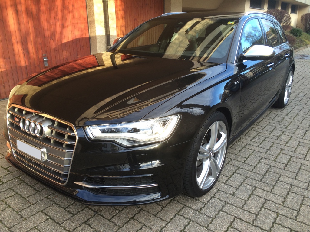

Photo du jour...l'histoire de profité du rayon de soleil !
