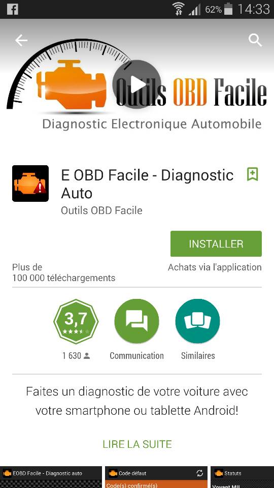

Bonjour à tous
Quelqu'un a t' il déjà entendu parlé des appli eobd connecté avec un système bluetooth?
Par exemple ça :
Et si ce sont des appli fiables merci
