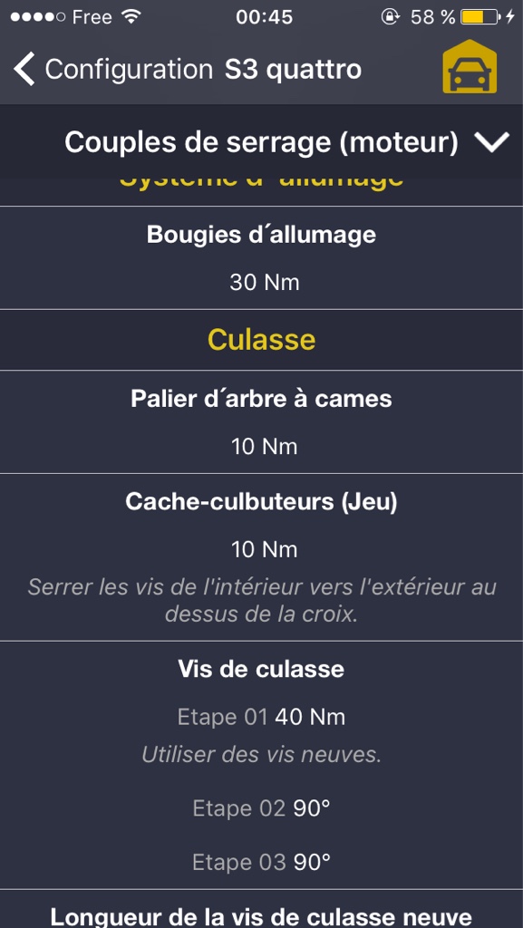

Est ce que quelqu'un aurait les références et tarifs de la dump valve ainsi que du joint cache culbuteur s'il vous plait ?
pour le joint de cache culbuteur je l'ai pris sur oscaro de maque elring
attention il est en 2 parties (l'extérieur et la partie autour des bougies)
erling c'est la marque que tu auras chez audi et la qualité est excellente honey.VR6 a raison.j'ai le meme et c'est impeccable
Je vais commander du elring alors. Vous le montez sans pâte ?
Et aucune fuite VR6 ? Tu sers au couple ou juste avec les doigts ?
non pas de fuite, n'ayant pas les valeurs de couple j'ai serré comma ca en serrant en croix
Si tu as les valeurs je suis preneur
si tu peux colle de la patte dans les angles quand même ;)
+1, j'ai mis aussi un joint de marque Elring sur mon 1.8T, rien à signaler. ;) Faut pas croire, Audi ne fabrique rien, donc c'est probablement Elring qui fabrique pour Audi... ;) J'ai plusieurs exemples de pièces détachées achetées sur Mister Auto, qui comportent la référence VW mais le logo VW est effacé ou limé (pompe à essence VDO, silentblocs Lemförder, etc)... ;)
Perso, j'ai mis de la pâte à joint juste dans les angles comme l'a dit soldjah, on dirait même qu'il y en a d'origine à ces endroits, mais c'est pas indispensable. ;) Pour le couple de serrage du cache culbu, sur un 1.8T 150CV, c'est 10Nm a priori, donc j'ai serré à ce couple-là et aucune fuite. ;)
Pour le couple c'est bien 10NM. Vous m'avez convaincu de prendre les joints sur oscaro en elring. Ça coûtera moins cher que chez Audi
Mon application cest TechApp pour iPhone mais c'est payant
