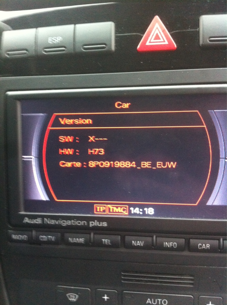

Hey, j'aimerai si possible avoir des informations sur mon rns-e afin d'y mettre la version 2015.
Je vous met une photo avec certaine info...

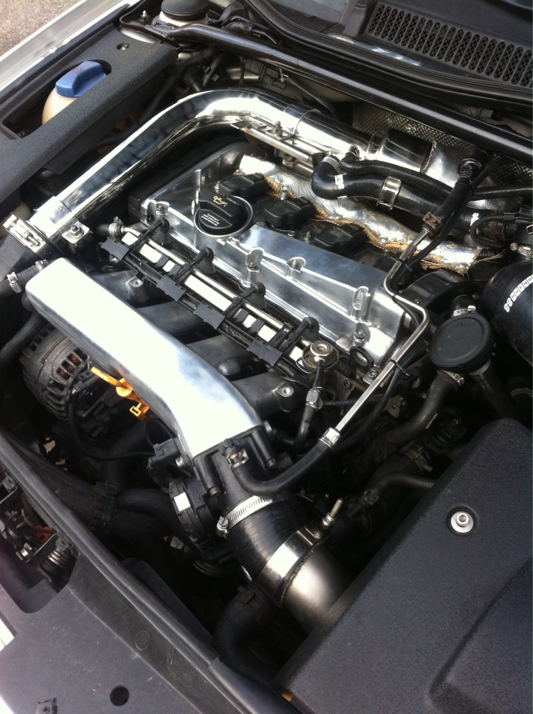

Petit travail du jour, polissage du cache culbuteur ainsi que réparation de ma fuite au niveau de la demi lune. ( c'est de la merde les angles )
Je sais pas si tu te souviens je voulais le repeindre du coup maintenant je pense que je vais laisser comme ça. Ça me plait bien...

Modifié par Honey02
Oui je pense faire ça Hangus.
J'aimerais juste changer le pare chaleur qui entour les connectiques des fils des bobines. Vous savez ou je peux trouver ça ?
Modifié par Honey02
Tu devrais faire un petit cache au-dessus du faisceau des bobine en carbone ...
A merde j'ai dis ca moi ... Merde c'est se que je voulais faire sur la mienne ;-)
Ah oui c'est vrai ça peut être pas mal. En plus j'ai vu un site ou ils en vendent
Pour le rnse tu peux passer en 2015 sans soucis
D'accord French, il faut que je test le gravage sur mon DVD mais c'est pas évidant d’après ce que j'ai pu entendre
Geo tu sais pas ou je peux trouver le cache bobine en carbone ? je ne retrouve plus le site. Tu m'as mis ça dans la tête, je ne dors pas tant que je ne l'es pas trouvé :P
034motorsport. Je peux te donner un lien direct si tu veux
le cache bobine est 034 motorsport buck JP l'a sur son TT
Est ce que quelqu'un sait comment changer l'image de démarrage du RNS-E s'il vous plait ? J'ai essayé avec le vagcom en suivant un tuto mais ca me met erreur lors du changement et rien n'est pris en compte

Tu n'arrivera pas à changer l'écran de demarrage du RNSE car il doit être coder en A6 C5 et donc impossible de mettre un ecran de demarrage (comme S3) en codage de A6
Euh comment vérifier le codage ? Il me semble qu'il est en A3 8P mais pas sur
Je pense pas
Si il est coder en A3 8P il ne s'allume pas et se coupe pas avec la cle de contact !!!
J'ai deja essayer tout les codage possible..... Et comme tout le monde le dit, seul le codage A6 C5 fonctionne le mieux, car c'est le modèle le plus proche de nos S3 qui était prevue d'origine d'avoir un RNSE ;-)
si personne ne l 'a touchée , il est codé comme il faut
D'accord, je dois etre en codage A6 C5. Dommage j'aurais aimé avoir l'image de démarrage S3 :'(
