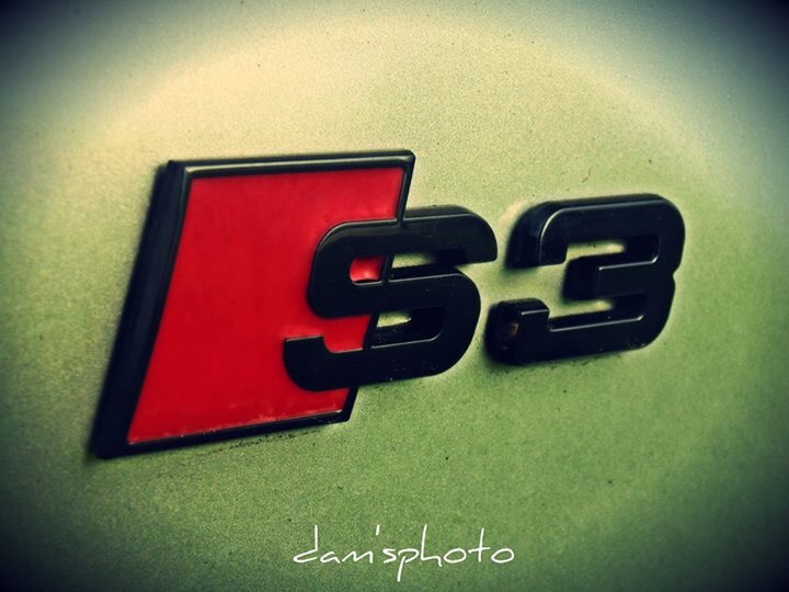

il faut que tu fasse ta peinture sur l'étrier puis tu apllique ton sticker, tu vernis , tu ponce , tu vernis tu ponce , tu vernis tu ponce autant de fois qu'il faut pour atteindre le rendu que tu veux
  • Réponses 820
1000 mini si tu peux 1500 2000 c'est bien aussi
tu reponce juste au niveau du logo bien entendu :)
Modifié par AurelienS4-R
D'accord Aurelien, merci pour l'infos. Tu remet du vernis partout par contre ou juste au niveau du logo ?

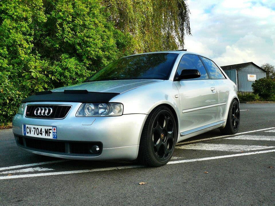

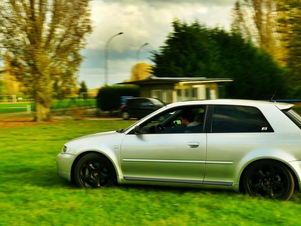

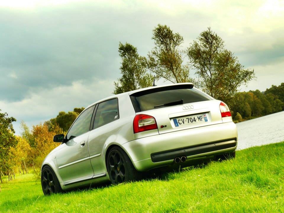

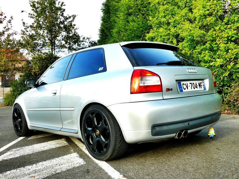

Comme ça fait un moment que je n'es pas mis de photos. J'en profite

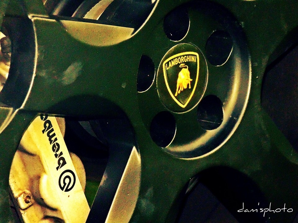

superbe si j'avais pu trouver ces jantes en 18"
Modifié par vr6man
Denis les lambo existe en 18

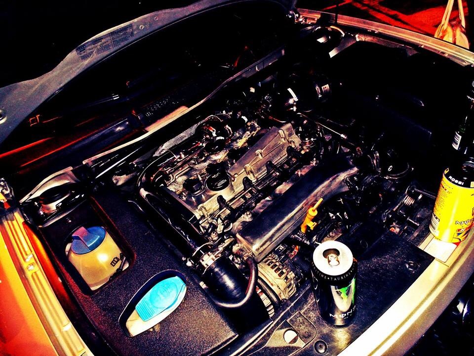

j'aime aussi beaucoup ton s3, faute de goût sur le bras de capot en cuir
Au temps ou Denis cherchait des jantes, on avait regardé pour des lambo mais on en trouvé que des jantes en 19"
Tu n'aimes pas le bras de capot Aurelien ?
Modifié par Honey02
Non pas du tout je l'avais aussi à l'achat de mon s3
je les même retiré avant de rentré à paris avec
Jolie voiture,sinon je suis un peu du meme avis qu'Aurelien pour le Bras de capot,je suis partagé sur le sujet.C'est peut etre utile,mais casse un peu la ligne.
Le but du bras de capot et avant tout d'éviter les éclat de gravillon sur le capot
C'est justement pour éviter les gravillons que je le met.
Sur le gris sa choque un peu la bras de capot mais sur du noir sa deglingue

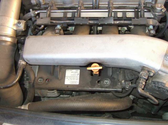

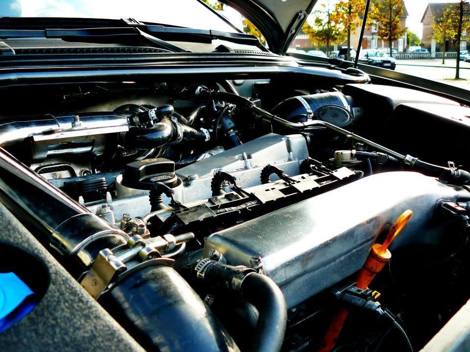

Dommage il te manque la plaque métallique qui te bloque la jauge à huile, c'est un coup à péter la jauge à huile
Je dois être a 45/60 minutes de Paris donc ça va assez vite.
La plaque métallique c'est a dire ? Je vois pas ce que sais
La petite plaque qui permet de fixer le cache plastique devant le collecteur
Ah je ne sais pas. Toute façon comme j'ai dit précédemment l'ancien proprio a fait n'importe quoi avec la voiture. Ça me désolé qu'elle doit passé dans les mains d'une personne non passionné.
oui on avait pas trouvé en 18"
J'aime bien aussi ton bra de capot normal j'en ai un aussi
Ah oui d'accord je vois. Ça libère de l'espace de pas l'avoir on va dire mdrr
Oui mais ta jauge est pas maintenue :) elle est déjà réputé fragile tu t'accroche une fois avec un outils un chiffon est c'est cuit
ahhhh les lambo me rappelle des souvenir sur mon s4 :)
