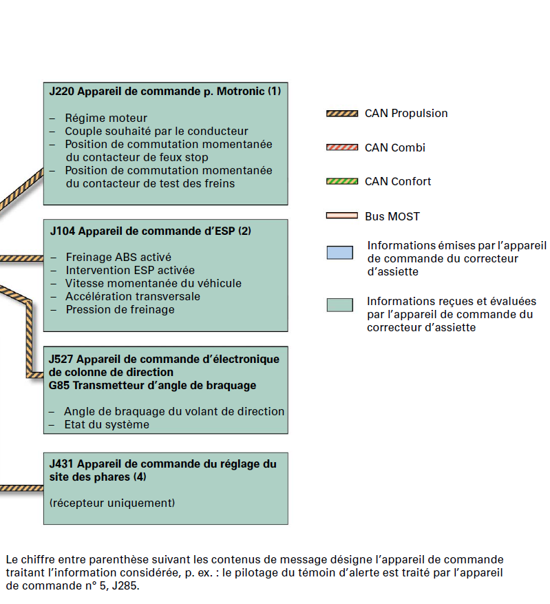

En descendant un trottoir en marche arrière, j'ai un peu frotté et j'ai arraché le bloc arrière droit (ref.4E0801 772A) !
Depuis, les voyants de site des phares et de suspension s'allument !
J'en conclue qu'il y a un rapport, mais lequel ? Merci pour votre aide.

Bonjour, ce "frottage" n'a probablement pas fait qu'arracher ce bout de caoutchouc. Passe ton auto au VAG Com, mais c'est caractéristique d'un capteur d'assiette HS ou débranché (électriquement ou le petit levier qui le relie au train AR).

le transmetteur d'assiette de train arrière droit donne des indications incorrectes (il n'a plus un(e) position/raccord mécanique correct(e) ou est en défaut) ou n'en donne plus suite au "frottement"...
