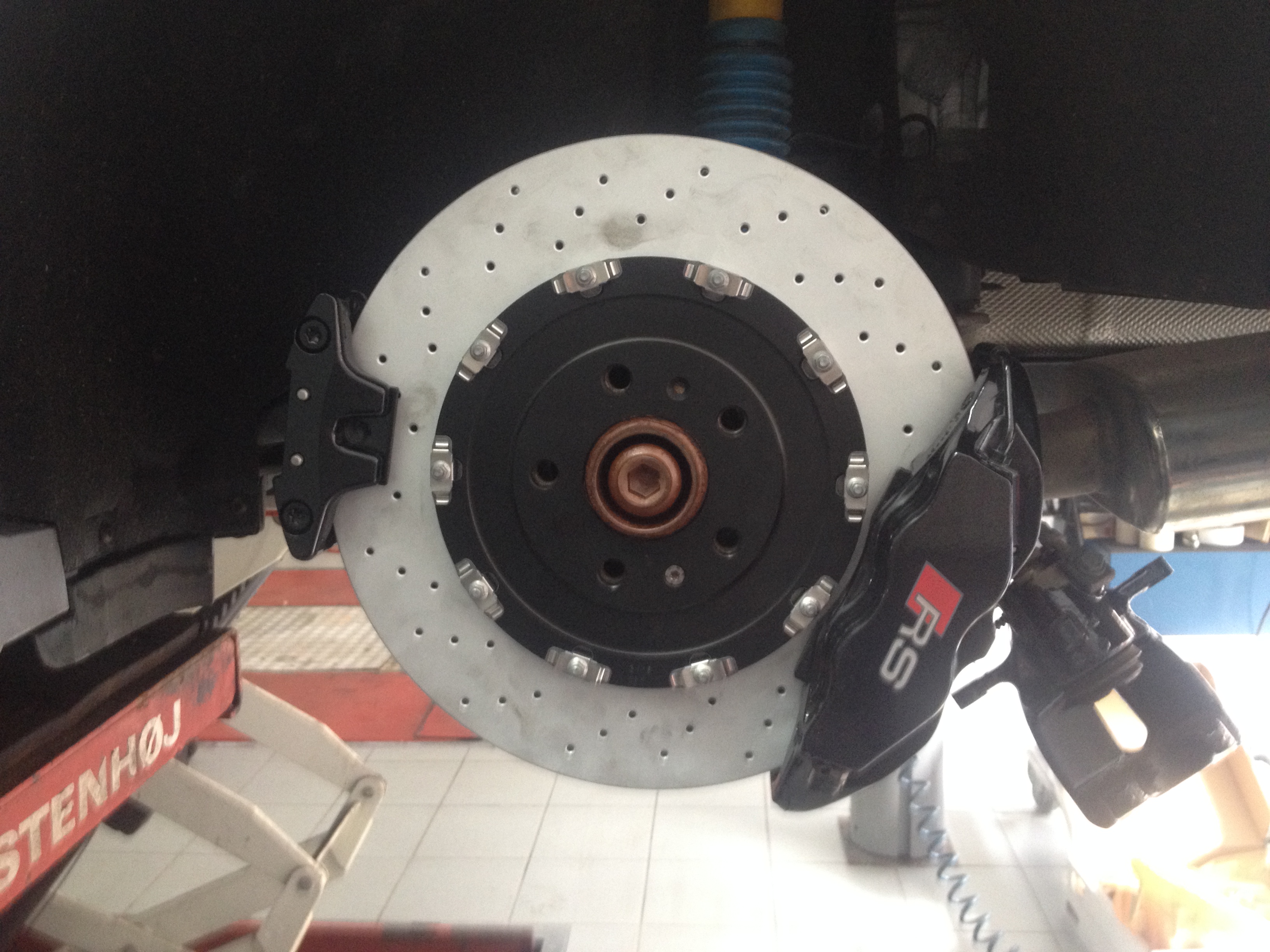

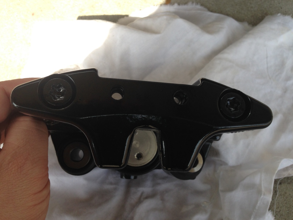

Bonjour a tous,
Je viens de tomber sur votre suget par hasard et je voulais vous dire que je suis également en train de préparer un kit de frein avant d'une rs3 pour le monter a l'arrière de ma rs4.
Je souhaiterais vous mètre des images mais je ne sait pas comment faire
bordel vraiment pas mal du tous !!!
tu as prit quoi comme etrier de frein a main ?

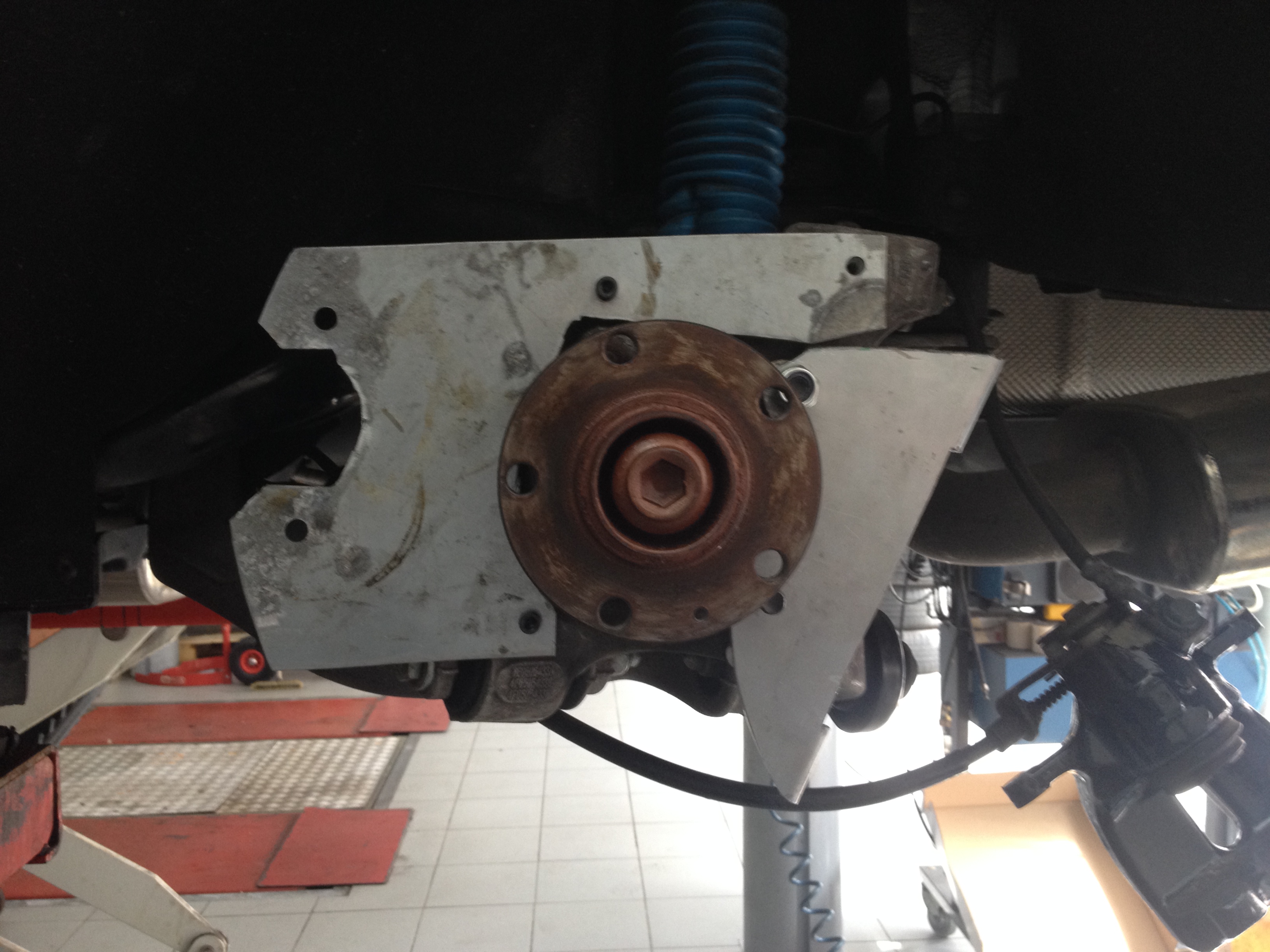

Je précise que rien n'a encore été monté définitivement car les supports de pince sont en cours de finition.
Cela avait été fait avec des tôles pour avoir les mesures et pouvoir faire de supports définitifs.
Les disques monté sont des disques avant de rs4 b7 pour avoir une épaisseur suffisante, les disques arrières d'origine sont trop petits et on ne peut pas approcher l'étrier de frein car ont touche sur les bras de suspension.
Il faut monter des disques de grand diamètre et d'une épaisseur minimale de 32 mm autrement il faudra mettre des cales derrière les plaquettes.
Les pinces de frein a main sont également les mémés que sur une Audi r8 mais celles ci provient d'une jaguar.
Dés que j'aurais toutes les pièces définitives je vous mettrais d'autre photos
L’étrier de frein est celui d'une audi rs3.

Les disques d'origine n'iront pas, si tu regardes bien la photo la pince est incliné vers le bas car elle touchais la suspension.
Pour les disques tu mets des neufs a l'avant et tu gardes les anciens pour l'arrière, les freins arrières ne sont pas trop utilisez, ils dureront encore 100000km

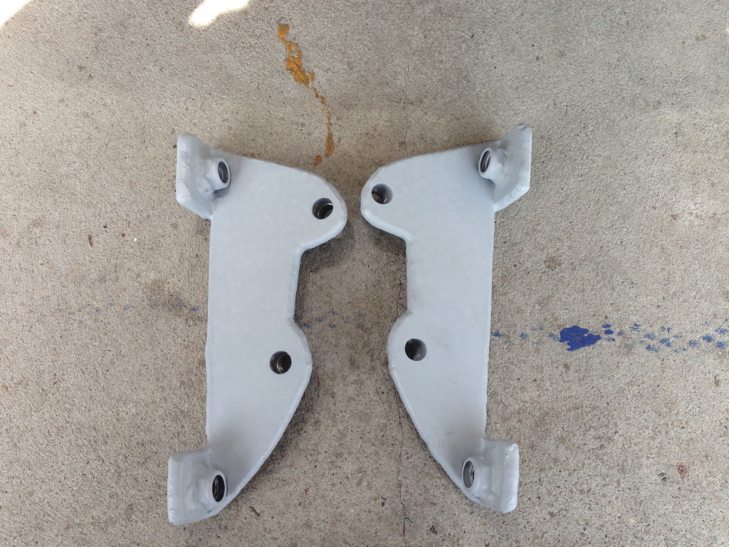

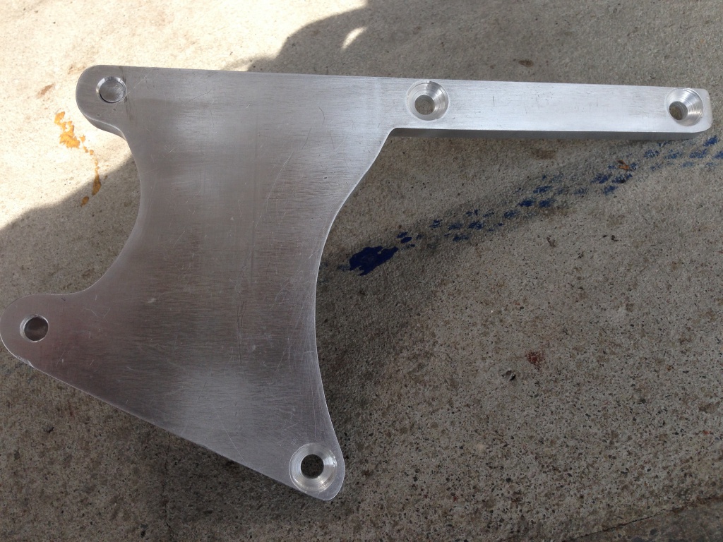

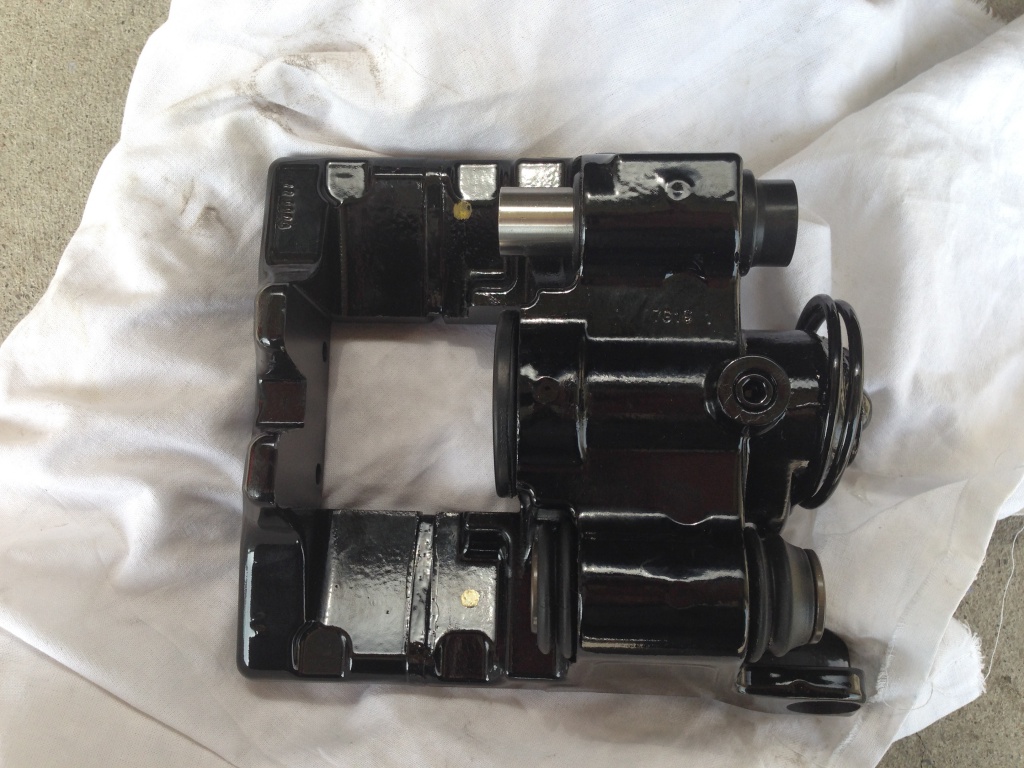

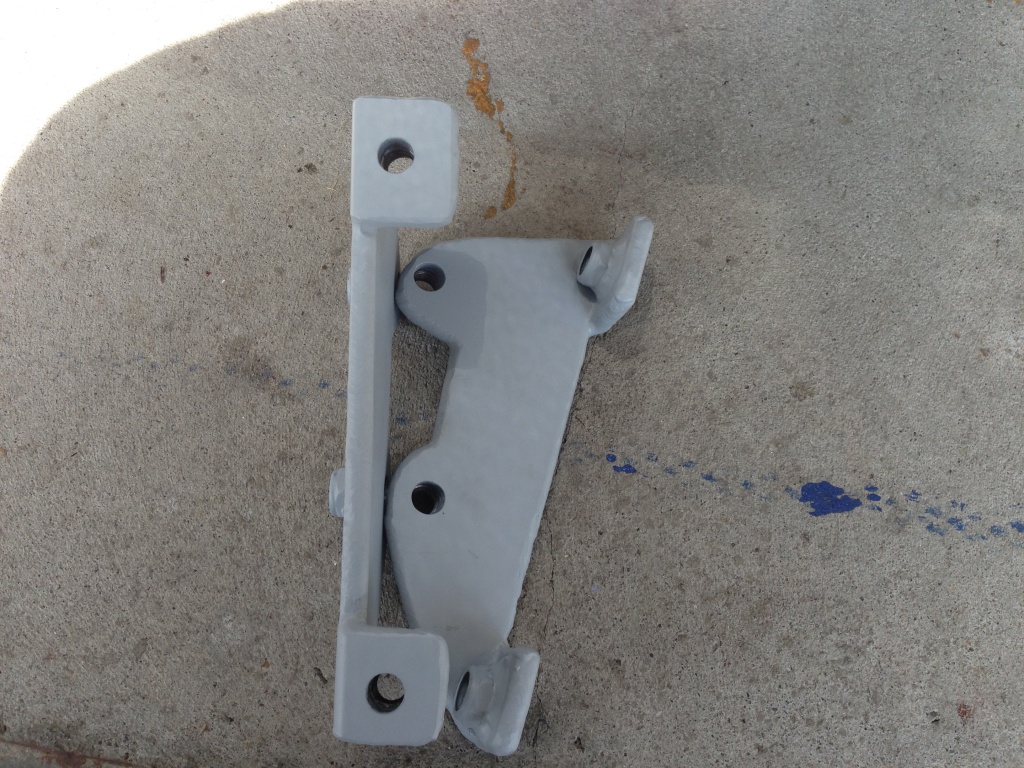

Voici les dernières images des pièces finies, les supports sont pas très beaux en gris mais l'essentiel c'est que cela ne rouille pas.
Cela a l’air tout simple mais c'est un sacré boulot.
Il reste encore la question que je me pose tous les jours l’équilibrage du freinage? est ce que cela va trop freiner a l'arrière ou pas ?

Pour la platine j'avais fait un croquis du déport
Je pensais faire du taillé masse
Ca multiplie le tarot bien sur
Pas idiot les écrous soudés
