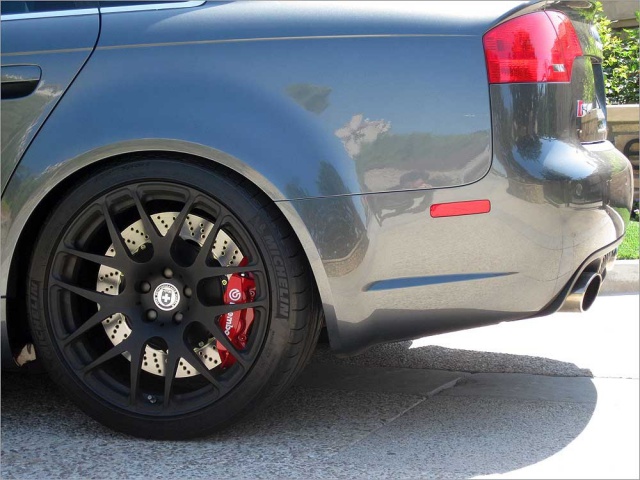

Les 365 MM passent en jantes 18,en 380 MM les jantes 19 sont obligatoires

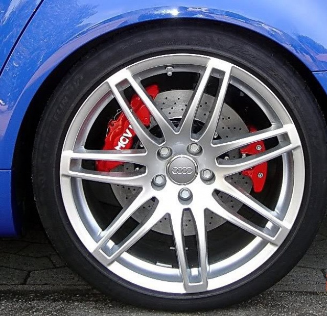

Je m'étais renseigné chez movit pour les freins et la chose que j'ai oublié de vous dire c'est que vous devez changer les avant également pour garder l'équilibre des frein et surprise le kit avant est également 7500.-
En clair si vous prenez movit l'ensemble est 15000.-
La seule chose qu'ils font chez movit c'est assembler des pièces de chez brembo et faire des supports de montage.

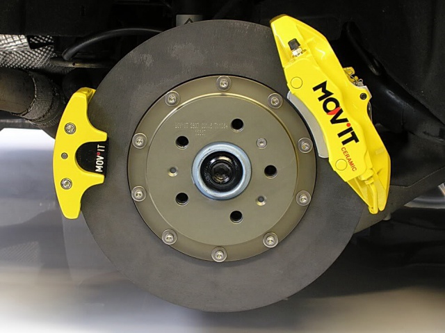

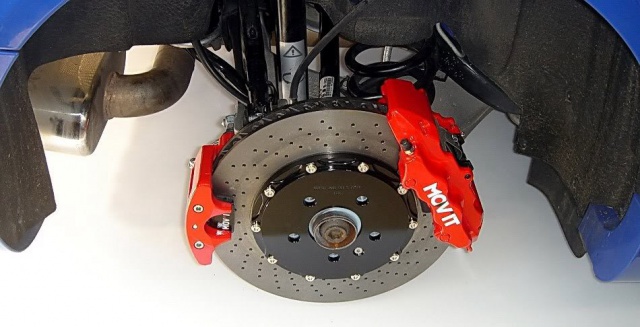

Et qu'a-t-il de spécial le kit Movit à l'avant ?
Des disques de 380mm ?
Et si oui, les étriers sont ils spécifiques aux 380mm ou c'est juste des étriers prévu à l'originine pour du 360mm avec un support d'adaptation pour du 380 mm ?
Pour l'avant movit monte des 380mm et l'arrière des 360mm avec pinces de frein à main brembo.
Tous les étriers sont fournis avec supports et durites aviation
L'importateur m'a dit que les étriers étaient fabriqués par brembo selon cahier des charges movit
