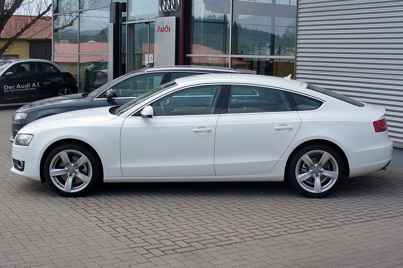

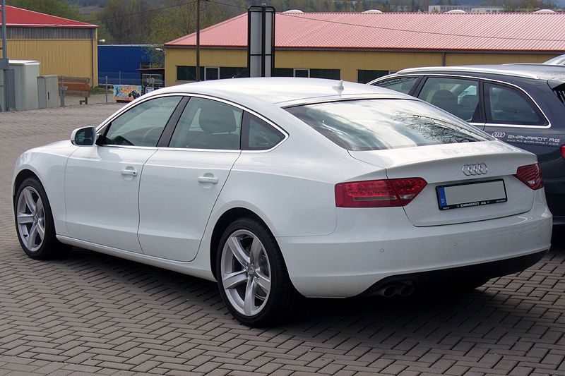

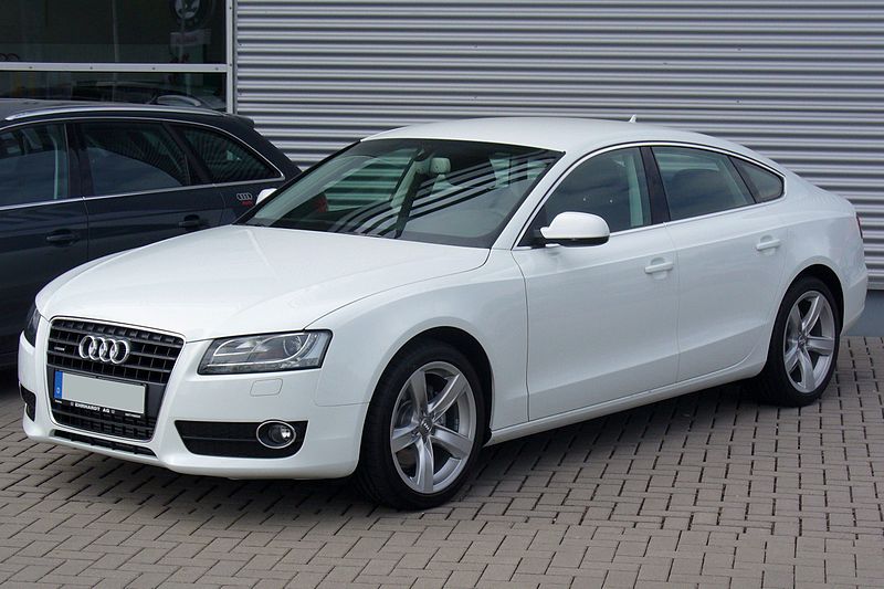

Si je mets des 18" sur un châssis non abaissé est-ce que la voiture ne fera pas "4x4"
Quelqu'un aurait il une photo ou un lien vers sa belle en 18" non abaissé ?
merci.

Finalement cette A5 blanche, même non rabaissée en 18" est très bien équilibré, pas du tout 4x4 comme sur d'autre modèle.
