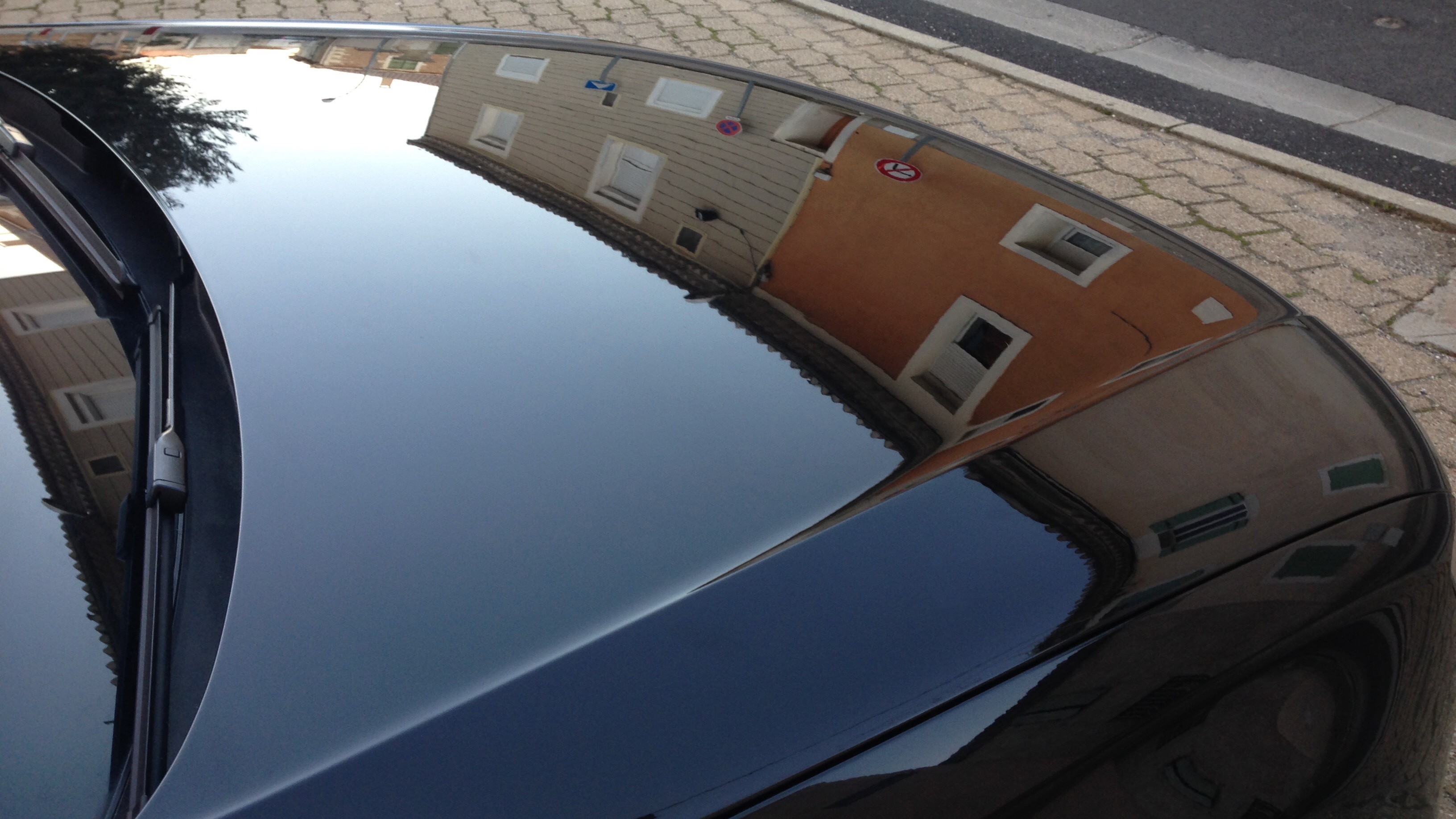

Hier, j'ai pu profiter enfin du beau temps pour effectuer un petit lavage.
Avec toujours ce bel effet miroir.

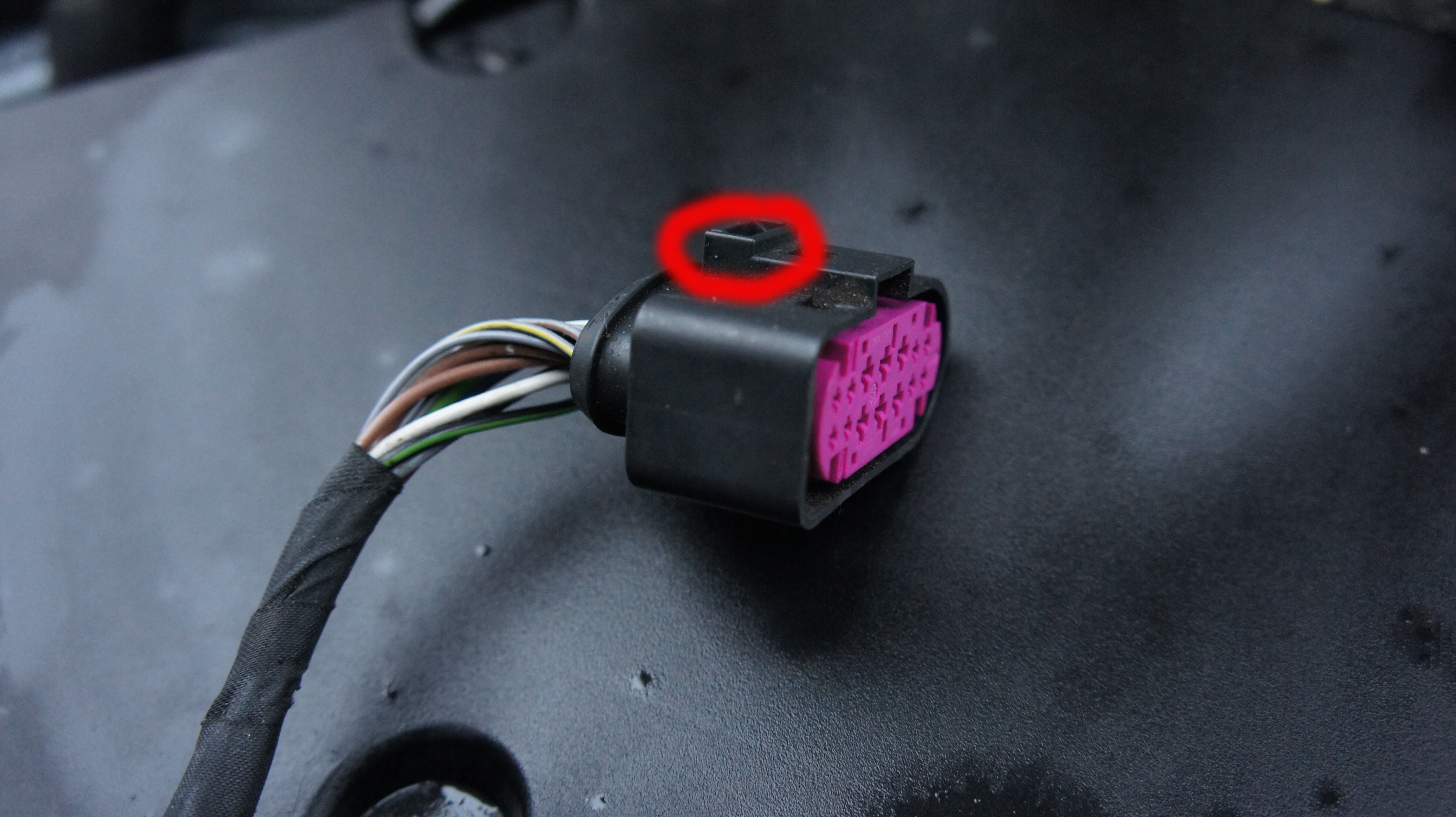

Par contre dans mon changement et c'est pas la premiere fois que je démontais le bloc phare et j'ai cassé la petite languette de la connectique entre la voiture et le bloc phare. Du coup je n'arrive plus à enlever la connectique. Pour le moment ça va tout marche mais si j'ai un jour besoin de redemander le bloc phare je serais pas moment faire. Je suppose que cela se change.

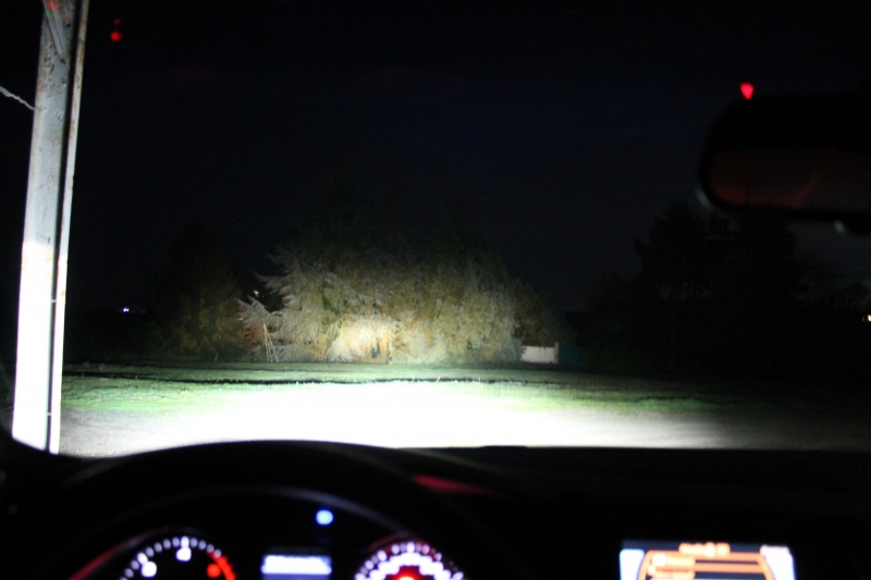

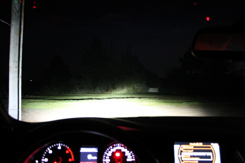

Alors désolé pour les photos ça rendra pas super mais j'en suis super content (au départ j'étais très septique)
Et en rouge la partie de la connectique que j'ai cassée.
Les panneaux se réfléchissent de très loin.
J'ai encore fait un petit tour et pas d'appel de phares mais je reste vigilant.

Je l'ai cassée aussi cette patte sur la connectique!
Et tu as fait comment après du coup ?
Tu réussis tout de même à l'enlever si besoin ?
Quel con, dans la précipitation j'ai avec le tournevis voulu l'enlever mais du mauvais coté et ça a pété. Des fois je me frapperai tellement d'être aussi con.

Ba maintenant je prends un petit tournevis et je le glisse par l autre bout pour remonter la languette et libérer l ergot.

Ah oui sa change quand même pas mal , c'est quand même bien blanc. on pourrait croire que tu es en feu de route sur la première photo. En tout cas cela m'interesse de plus en plus.

Bon je suis déçu car en vrai ça rend super blanc mais avec mon appareil photo ça rend pas le rendu réel.
Sans:
Avec:
