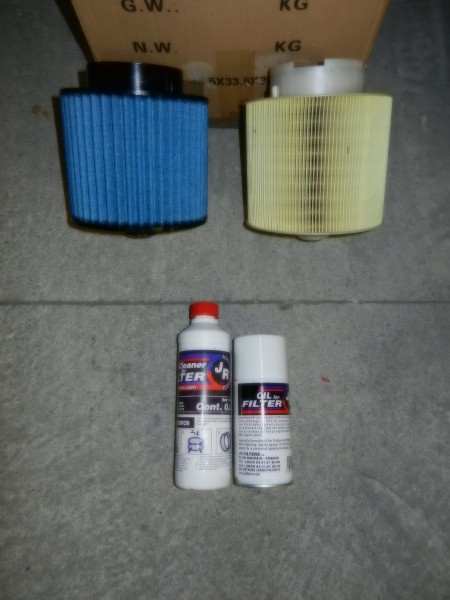

ou as tu commandé ton filtre JR ...est-ce un filtre sport..et exist " il pour mon 2.4 essence :reflexion: ..merci

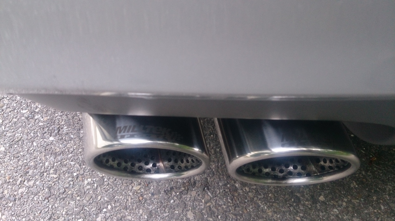

et encore une toute petite question..... ne vends tu pas tes anciennes double sortie de ton ancienne Ligne d'échappement ???

Salut nicaudi...
Pour le filtre regarde >>> Ici <<<
Pour les sorties, malheureusement j'en ai légèrement éraflé une lors d'une marche arrière avec un muret.
Je prendrais des photos et te ferrais un MP.

Filtre et kit de nettoyage reçu. :icon_biggrin:
J'en ai profité pour effectuer le remplacement...
Ben j'ai pas fait de grosse différence pour le moment si ce n'est que j'ai l'impression que les sorties d'échappement chante un peu mieux...
Ce n'est peut-être que mon imagination...;-)
Bah en fait si t'as plus d'air qui passe, donc en rejetant ça claironne !
Quand j'avais changé, j'avais halluciné, remarque le filtre d'origine était mort.

parcontre le kit entretien je vois ecrit " oil " donc suppose que le fitre c'est un huilé ..ont m'avait dit que c'était pas Top pour les débimetre
Bon aprés j'en avait mis un sur le 2.0l tdi et je n'avais pas eu de soucis *
Sur les vieux débitmètres d'ancienne génération oui, mais là c'est bon, suffit juste de pulvériser sur l'extérieur du filtre un léger voile d'huile.

Oui c'est ça un léger... C'est tout expliqué dans le feuillet avec le filtre...^^
Le filtre est livré huilé déjà...

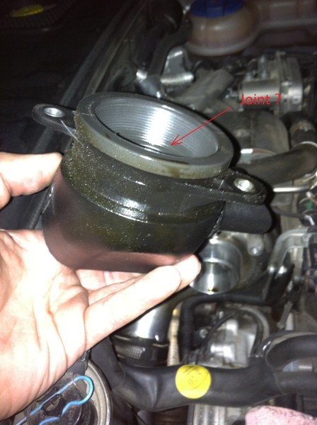

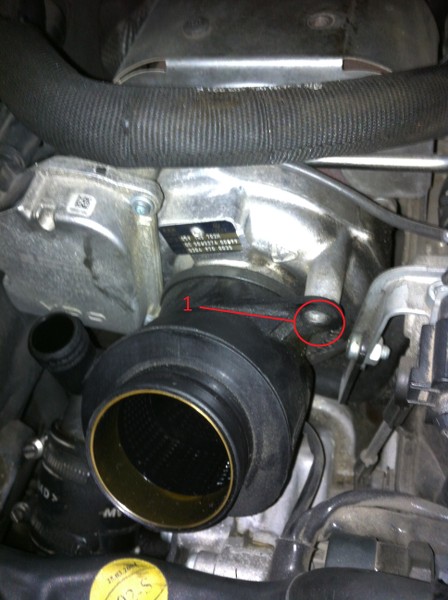

j'ai quelques questions à vous poser concernant un petit problème de fuite d'huile.

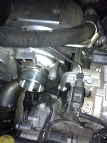

La première question est: Est-il normal qu'il n'y ai pas de vis a cette endroit (Rep 1 sur la photo ci'dessous)?
Deuxième question: Est-il normal que la pièce noir emboitée sur l'entrée du turbo ne possède pas de joint ?
je pose cette question car j'ai une fuite d'huile en partie basse au niveau de la jointure des deux pièces.
Et enfin pour finir: Ma voiture a été vidangé en octobre 2013 avant que je la récupère avec de l'huile HAVOLINE 5W30LL faite à 147711km(sur carnet d'entretien) et HAVOLINE 5W40 faite à 147706km(sur l'étiquette collée sur le vérin du capot moteur)???
Je viens de faire le contrôle du niveau suite à ma fuite d'huile et voici le résultat sur la jauge
Jauge nettoyée
Jauge après insertion dans le moteur
Je suis largement au dessus du niveau max...!!!
Je ne crois pas que ce soit bien bon non?
et je l'a trouve un peu noir pour un huile qui a 6119km.
Qu'en pensez vous ?
Bon tu as localisé ta fuite, c'est déjà bien...
Pour ton huile et son niveau, on m'a toujours dit qu'il faut éviter de trop dépasser le "Max".
De ce que j'en sais, une huile moteur diesel s'encrasse toujours très vite et plus vite qu'un moteur essence...
Pour la fuite j'en suis pas sur à 100% parce que le niveau moteur est haut et vu la quantité que j'ai trouvé sous la jonction boîte moteur était assez conséquente ça me paraît bizarre...
Ou alors le moteur était gonflé à l'huile...:-)
bonsoir ,le niveau d'huile se prend a chaud , et quelques secondes après avoir arrêter le moteur . quand a la fuite c'est le reniflard.j'ai moi aussi un peu d'huile entre la jonction moteur boite.
Tu as de l'huile au point que ça goutte sur la protection sous moteur-boîte qui fini par tonner au sol...?
Parce que moi c'est la cas...
non ça ne goute pas mais c'est bien etaler . j'ai ajouter un collier sur la durite du reniflard car la fuite vient de là et de la piece qui se connecte a l'entrée du turbo .
