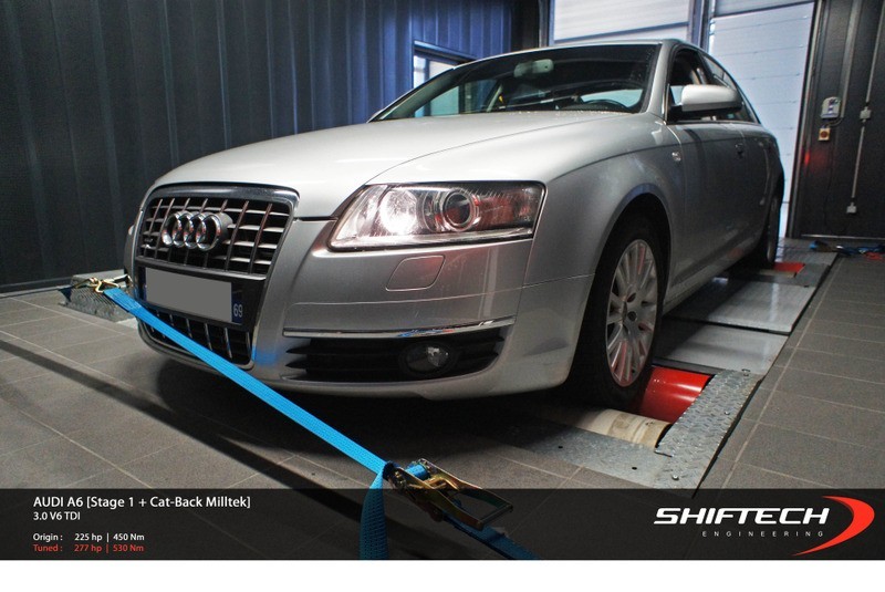

Alors voiçi les courbes...
De 196hp/421Nm (tiens étonnant pour une puissance d'origine de 225 hp), on passe à 277hp/530Nm... Ca décoiffe ^^

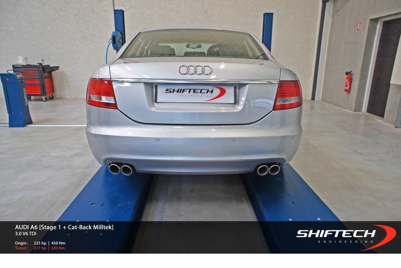

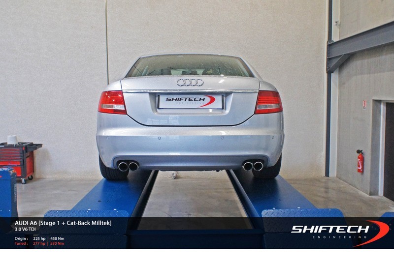

Voiçi les photos...
Sur le banc

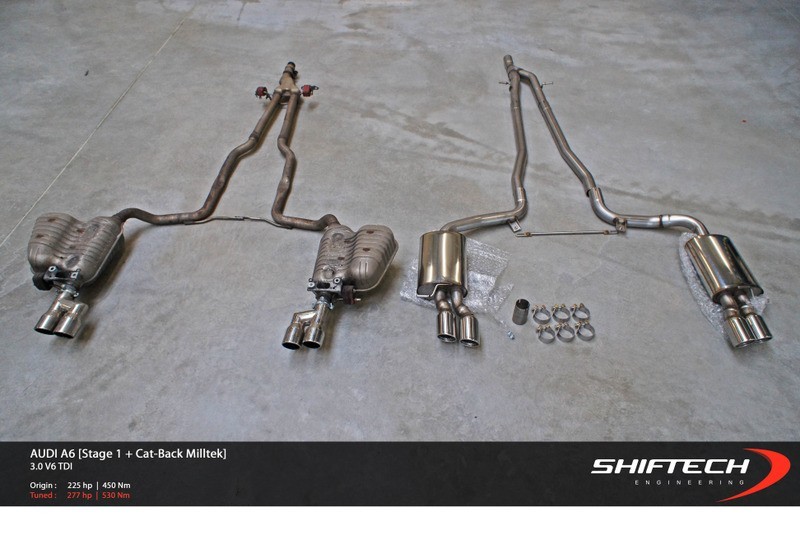

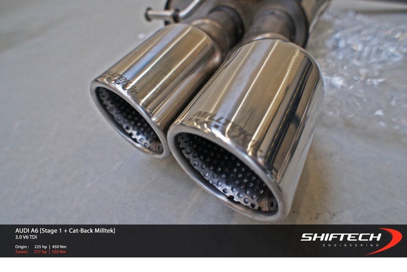

Sorties de la ligne Milltek :malelovies:

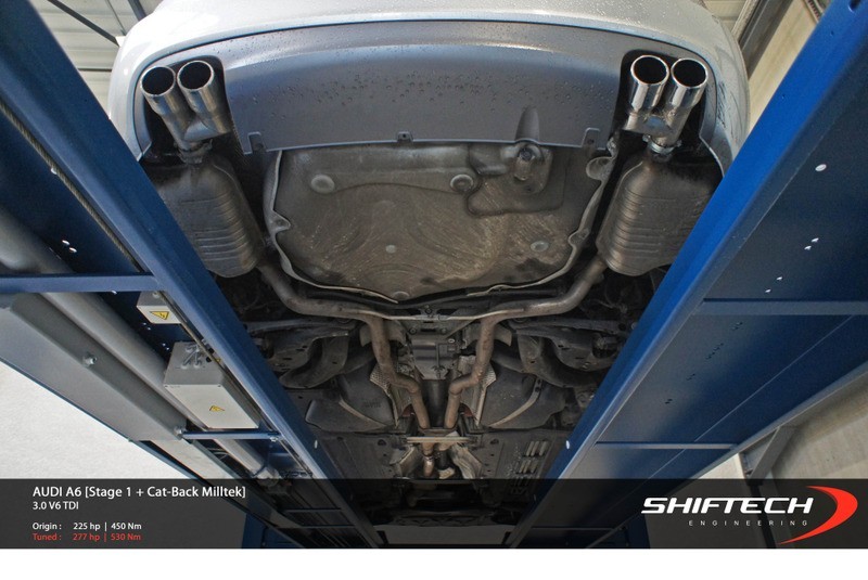

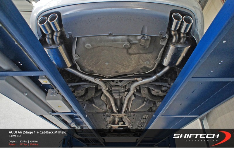

Ancienne et nouvelle ligne
Ancienne
Nouvelle
Anciennes sorties
Nouvelles sorties
Modifié par SamZ-69

Impressionnantes les brides sur la ligne d'origine, au niveau du premier angle droit avant les silencieux...
Merci François...
Oui c'est clair qu'il y a de sacrées brides.
J'ai failli les enlever pour mettre des manchons à la place comme sur le tuto "Modification de l'échappement (donner du son au moteur)" dans "Liste des Modifications possibles sur A6 C6" de l'excellent tuto de notre ami Bagheera...
Mais bon ça c'était avant le remplacement...^^

Alors la... chapeau bas. Super belles modifs... La nouvelle ligne a l'aire pas mal avec les sorties coupées comme la S6 d'origine, ca suit parfaitement la ligne du parechoc.

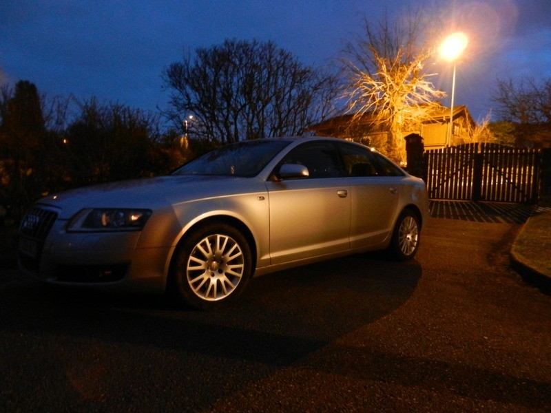

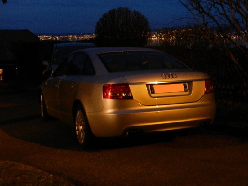

Petites photos de début de soirée prises sur Evian (désolé pour la qualité...)
On peut appercevoir Lausanne en arrière plan...
