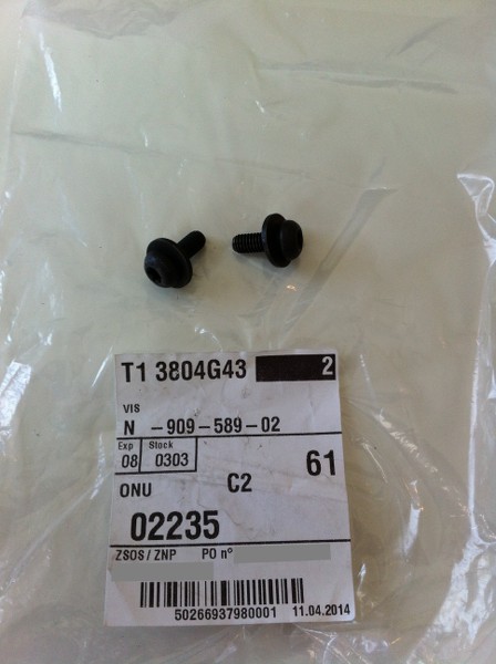

Effectivement ce n'est pas normal que ton amortisseur de pulsations soit dépourvu de ses vis.
Amortisseur réf 059129955C
Vis ronde tête bombée six pans avec rondelle M6x16 réf. N90958902 28ct chez Audi q=2

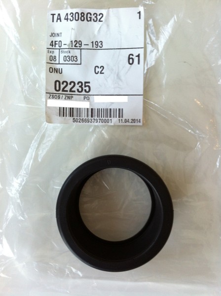

Réf du joint manquant 4F0129193 9€ tu vas voir tu vas aimer les magasiniers ^^
Mais il semble être en place ! non ? Tu peux le retirer. Au cas où à changer, mais déjà vissé ça sera que mieux.

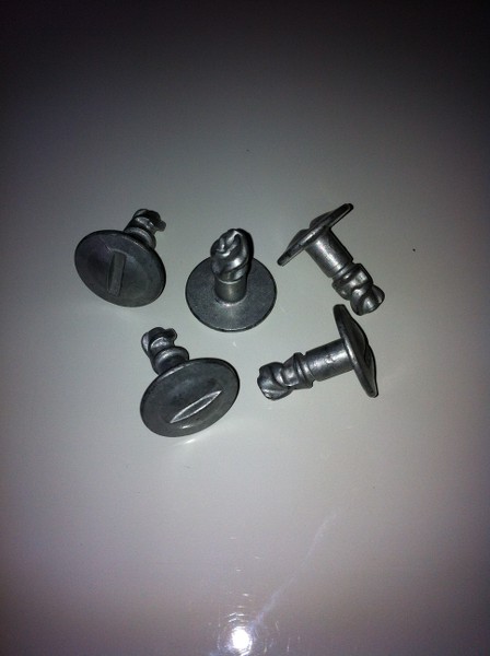

Bon alors, je suis passé en CC ce matin pour commander les pièces. J'en ai profité pour prendre des pivots (ref: 8D080512) pour maintenir les protection sous moteur et boîte (elles sont pas données par rapport aux vis de maintient de l'amortisseur de pulsations).

Le joint (voir post #321), qui après avoir regardé de plus près sur la photo, n'est pas manquant (il est bien en place sur la photo) mais ne fais plus sont travail d'étanchéité et il est beaucoup plus dure au touché que le nouveau.
Les vis du support amortisseur de vibration (ou il m'en manque une, vu le prix j'ai pris les deux)
Et pour finir, les pivots qui maintiennent les protections sous moteur et boite. Il m'en manque quelques une, du coup j'en ai pris mais elles sont pas données ces cochonnes...
J'en ai eu pour plus cher avec 5 pivots que le joint et les vis réunis.
