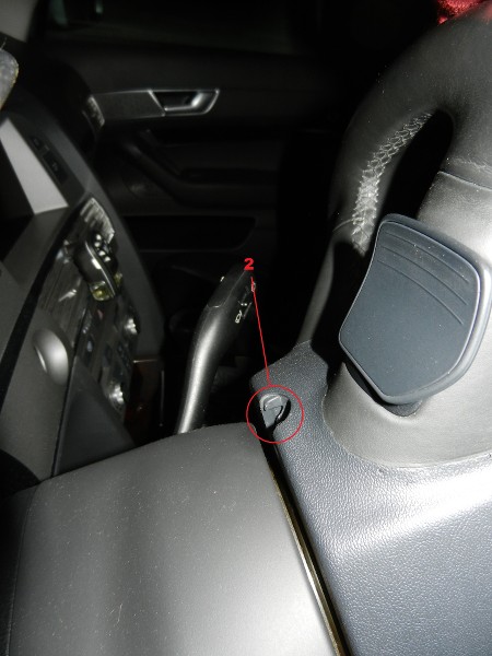

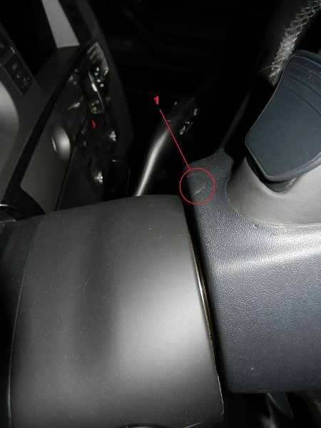

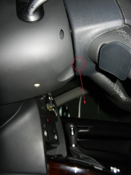

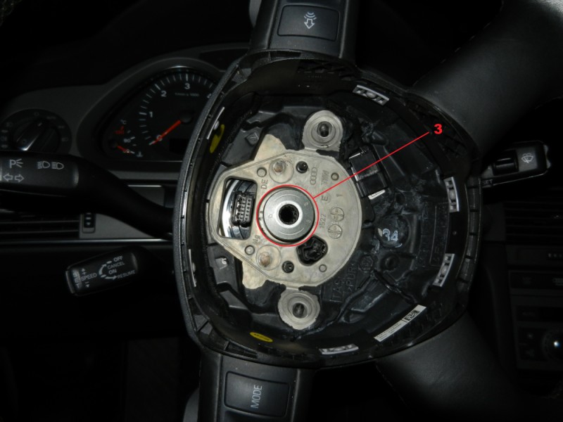

- Pour commencer, mettre le contact pour débloquer le neman et faite tourner la volant d'1/4 de tour, afin de libérer les vis de maintient de l'airbag.

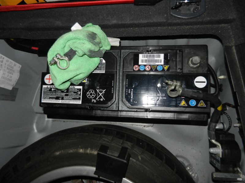

- Couper le contact et débrancher la batterie (Située dans le coffre... :icon_biggrin:)

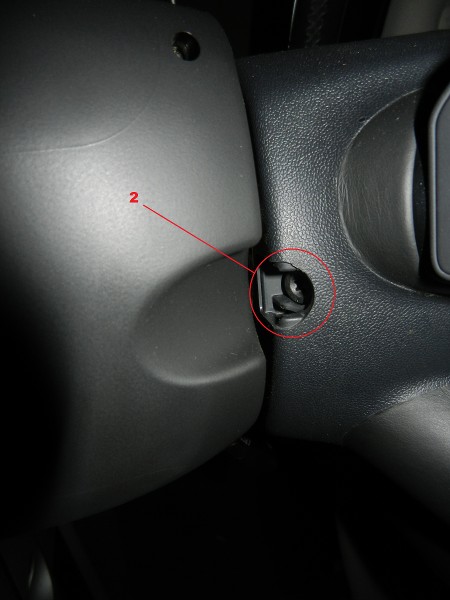

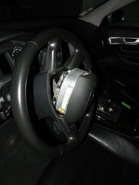

- Déposer les caches vis rep 1
- Dévisser les torx T30 rep 2 qui maintiennent l'airbag

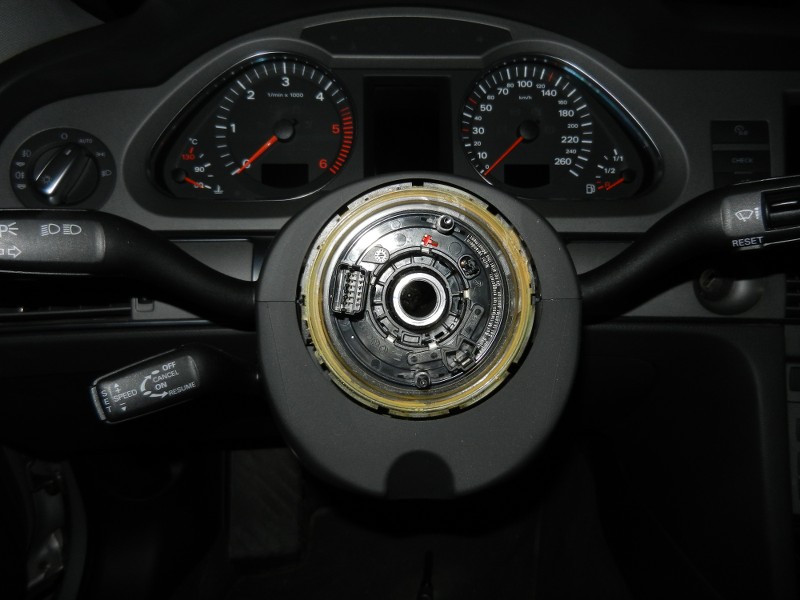

- Sortir l'airbag et le déconnecter, de façon à pouvoir accéder à la vis de fixation du volant sur le moyeu
- Dévisser la vis M12 rep 3
- Faire un repère sur le moyeu afin de faciliter le montage du future volant
- Déposer le volant

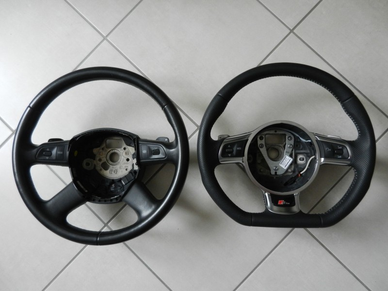

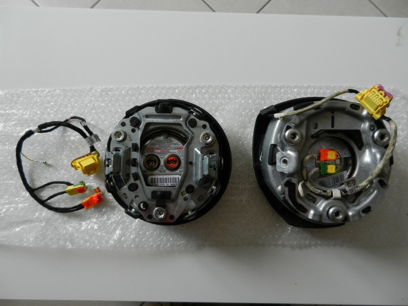

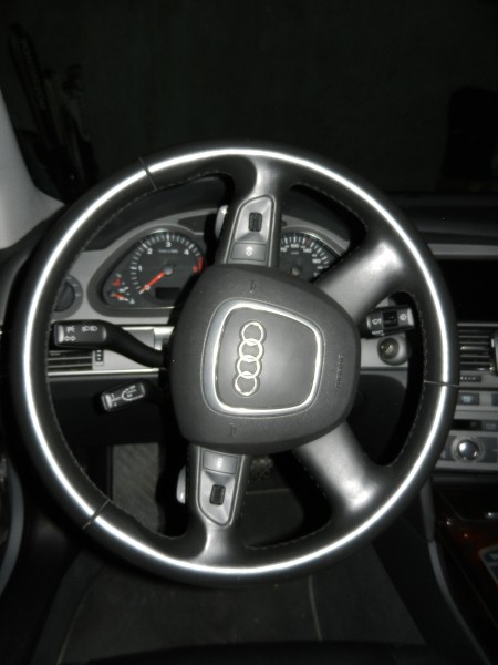

Vue des deux volants

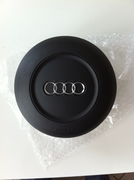

Vue des deux airbags

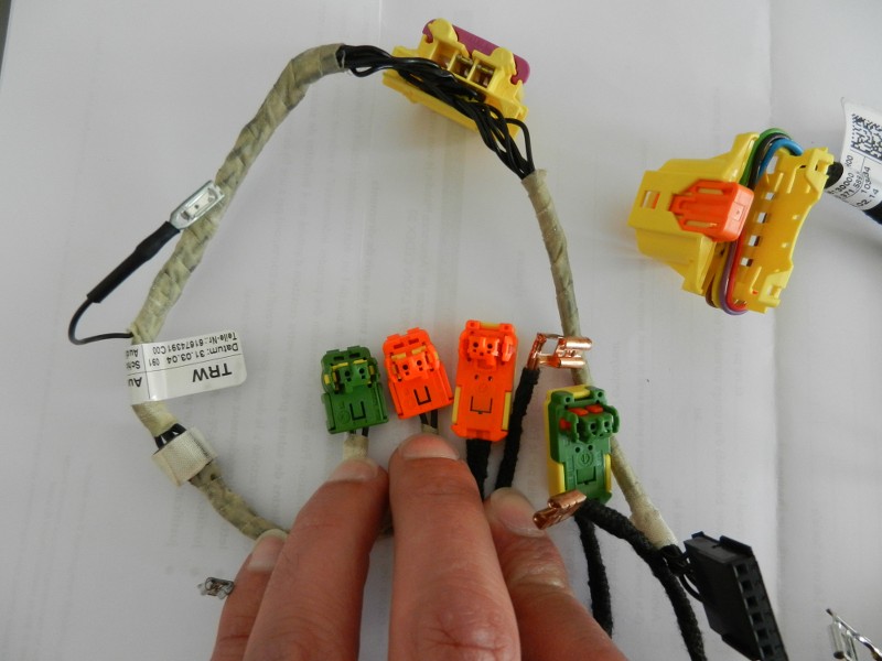

Vue des broches des déclencheurs (on peut remarqué qu'elles sont identiques)

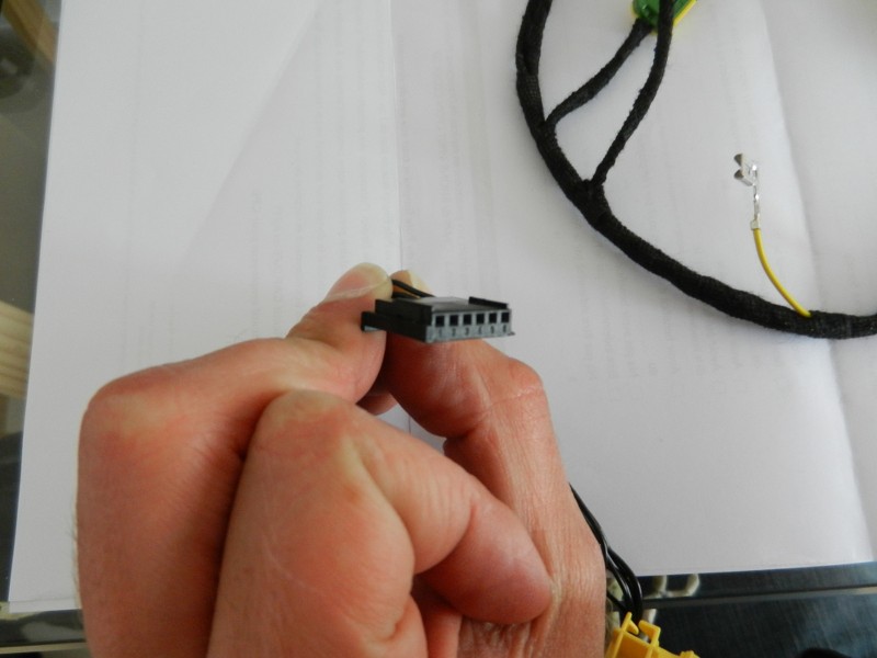

Broche noir numéroté de 1 à 6 (Elle sert aux commandes sur le volant - palettes, son, ODB, etc...)

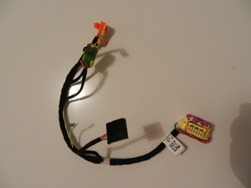

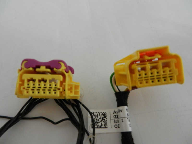

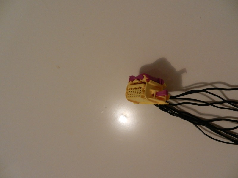

Connecteur principal, le violet étant celui d'origine et l'autre celui que j'ai reçu qui n'a pas la même forme

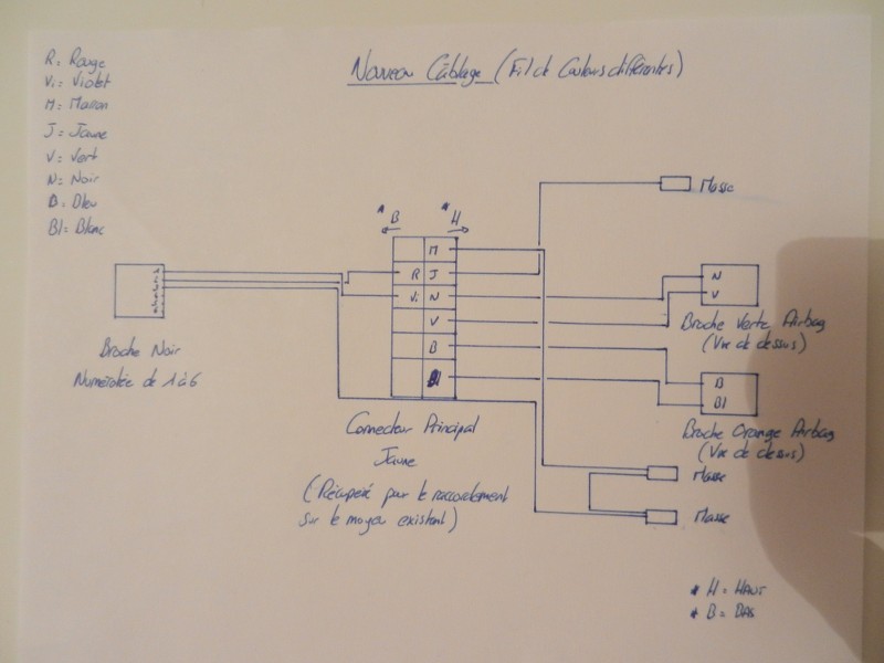

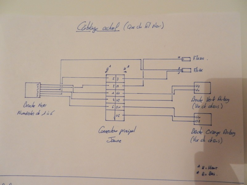

- Afin de ne pas m'embrouiller les 2-3 neurones qu'il me reste, j'ai fait un repérage des fils et ai pondu deux schémas.
1/ Schéma d'origine
2/ Schéma à mettre en place pour le raccordement
Lors du contrôle entre mes schémas et le raccordement de nicodep, je me suis retrouvé avec une inversion entre les fils Vert et Noir (Schéma 2).
Le message que j'ai posté plus haut sur le problème rencontré était bien réel. Et croyez moi je l'ai contrôlé une bonne dizaine de fois...
En effet sur la photo de nicodep,
http://www.nicodep.n...hema cables.jpg
le fil Vert est en position 3 en partant de la gauche et le noir est en 4. Sauf que si on suit le schéma 1 à la lettre, le fil Vert correspond au V1 et le Noir au V2. Donc ils sont bien inversés...
Cependant, je pense qu'il s'agit d'un contact et que de ce fait, le sens des fils Vert et Noir n'a pas d'incidence.
Dans le doute, je me suis fié au câblage de nicodep.

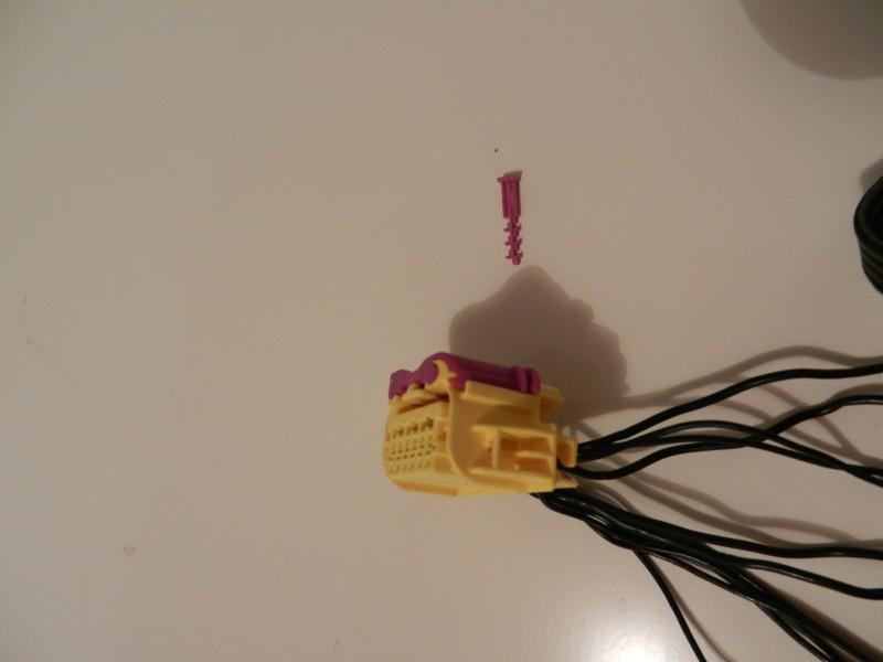

On passe à la phase on enlève les fils des connecteurs principaux.
- Enlever la petite broche qui traverse le connecteur et qui maintient les fils
- Confectionner une tige "Rigide" qui puisse s'insérer dans les petites fentes de façon à déclipser les broches qui se trouvent dans le connecteur.

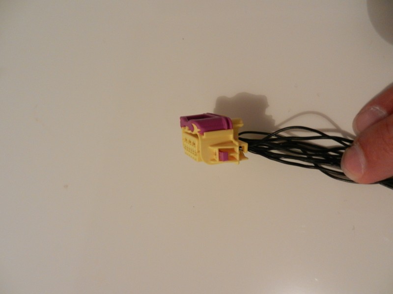

- Une fois les fils enlevés, mettre les fils de couleur correspondant au nouvel airbag dans le connecteur (pour ma part, dans celui d'origine), en suivant le raccordement du schéma 2
Câble fini
- Raccorder les broches Verte et Orange sur l'airbag et voilà...

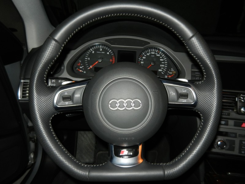

- Mettre en place le nouveau volant en respectant la marque faite avant démontage et fixer le avec la vis M12
- Connecter la broche principale sur le moyeu ainsi que la broche Noir numéroté de 1 à 6 sur le valant
- Connecter la batterie
- Et là, ayant toujours une part de doute en moi, je me suis mis sur le siège passager avant de mettre le contact sur la voiture...
Attention................ Contact.......hiiiiiiiiiiiiiiii.........Ouf tout va bien, les lumières à tous les étages et les boutons qui fonctionnent...
Seul hic, voyant ABS allumé certainement du au débranchement de la batterie. A passer au Vag...
Voilà, en espérant que j'ai été à la hauteur...

Joli ! Bah voilà un super volant pour remplacer le 4 branches, qui avait quand même les palettes ;)
Tiens nous au jus des codes défauts si tout rentre dans l'ordre.
Effectivement bizarre que le câblage de la broche verte se retrouve inversé.
Du coup tu as une nouvelle masse métallique en fil jaune.
Et ton connecteur noir t'es câblé pareil mais plus de connections sur les broches 4 5 et 6 :reflexion: elles alimentaient quoi à la base ?
Rien du tout...
En fait les fils sont raccordes entre ce connecteur noir et le connecteur principal, mais sur le connecteur qui se trouve sur le volant (celui qui vient sur le connecteur noir) il n'y a que trois fils qui partent sur les organes de commande (palettes, volume, etc...). Se sont les fils 1-2-3 sur le schéma.
Pour la masse jaune, elle est identique à la marron sur le schéma 1.
Par contre on se retrouve avec deux masse pour l'airbag contre une seul d'origine...

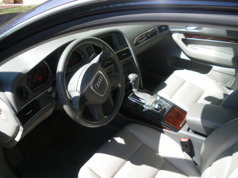

Bon batterie rechargée, du coup voilà le volant en place...

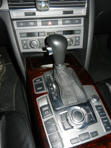

Et pour le fun la mise en place du pommeau de vitesse
Avant
Après
Et tout ça dans les règles de l'art, que dire.... beau travail !!!

Sam, ca a l'aire vraiment bien. C'est beau le cuir surpiqure blanc...
Fait pas attention au volant! Concentre toi sur la route... mdr.
ça change vraiment de ton 4 branches vieilles branche :MdrDevil:
ça rajeunit l'ensemble et lui donne un bon coup de sportivité :bien:
