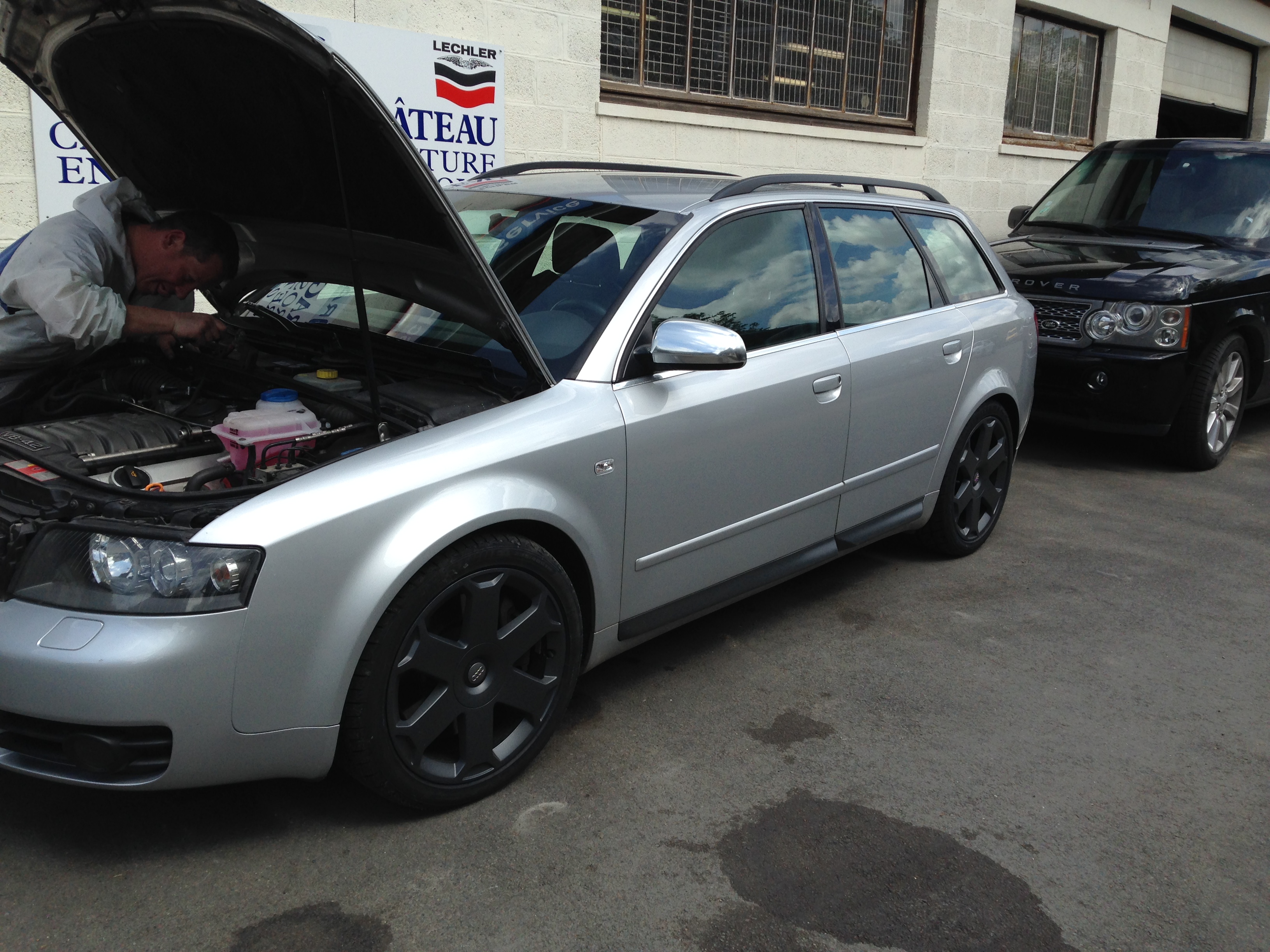

Je poste ici car j'aurai besoin de votre aide pour l'S4 B6 de mon frangin (qui n'est pas forum) et son Mecano galère un peu pour trouver la panne.
Je sais qu'il y a des des connaisseurs parmis vous sur les V8 essence.
J'explique le problème une S4 qu'il a acheté moteur HS bref ça c'est rien, le moteur a été remplacer par un occas'z jusque là tout vas bien.
Il a rouler très peu avec puisque pas mal immobilisée pour remplacement des amortos, peinture des pares chocs etc etc ...
La semaine dernière la voiture à caler et impossible de redémarrer, son Mecano l'a testé et a vu que la pompe à essence n'était pas alimenté il l'aurai passé à la valise (je ne sais pas laquelle) et cette dernière ne dirai rien.
J'ai parcouru pas mal le forum mais c'est compliqué de diagnostiqué cette panne, j'ai lu que cela pouvait venir peut être d'une masse mal fixée, du neiman, du démarreur bref c'est compliqué.
J'ai bien le VAG.COM mais moi je suis à Paris et la voiture en province et il n'est pas prévu que j'y aille d'ici peu.
Je sais que c'est compliqué sans scan de valise mais est ce que vous auriez une idée du problème ?
Sachant qu'il lui a fait déjà remplacé la batterie, elle à démarrer ce matin et ce soir rebelotte plus rien, elle tousse mais ne démarre pas...
Merci d'avance pour votre aide
Petite photo pour le plaisir

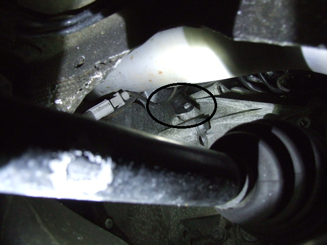

L'accès sur l'A8 et pas très facile, sur la S4 à mon avais ça doit pas être terrible...
Ok bon bah je vais lui dire d'aller directos chez AUDI pour commander la pièce.
J'ai trouvé une photo de l'emplacement sur un forum, apparemment ça n'a pas trop l'air compliqué d'accès sur la S4.
Ah oui effectivement il a l'air beaucoup plus accessible...

La bonne nouvelle c'est que la pièce a été localisé, mais impossible d'y accéder son une fosse ou un pont.
Donc demain il va retourner voir son mécano pour lui donner le diagnostique pour lui faire changer la pièce.
Et si c'est pas ça j'irai faire un diag avec la valise.
encore merci titaa8 car le fameux capteur PMH vient d'être remplacé (10 min montre en mains avec une fosse)
