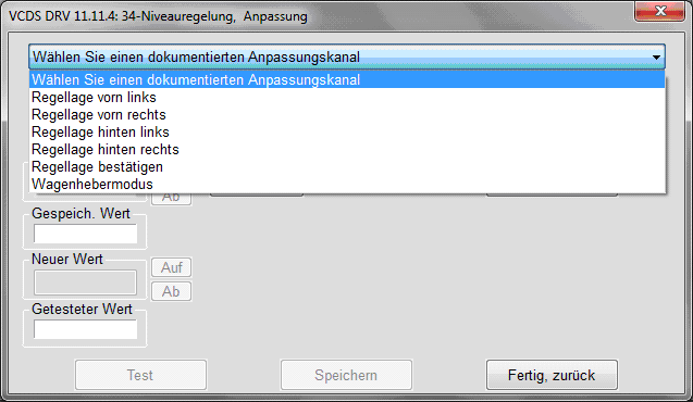

Hier j'ai procédé au remplacement du feu arrière droit du coffre, aucun soucis par contre j'ai essayé par les deux moyens au VCDS de rabaisser l'assiette et je n'ai pas réussi.
Avec la première méthode qui est de donner une nouvelle valeur de hauteur aux 4 suspensions je ne pouvais pas aller au delà des valeurs par défaut les touches tester et sauver se grises, et avec la seconde qui est de passer par le codage rapide (rabaissement de -25 des 4 amortos) cela n'a rien changé, pourtant le codage a été accepté...
Si quelqu'un a déjà fait la manip et peu m'aider ça serait le bienvenu.

Merci de ton retour Jerem,
J'étais bien sur un terrain plat, je dois zapper une opération quelque part mais je ne sais pas quoi ...
J'ai retenté hier car j'ai lu qu'il fallait procéder portières fermées moteur tournant mais toujours aucun résultat, je ne peut pas augmenter la valeur des canaux pour descendre la suspension.

As tu d abord rentré le code qui permet de modifier les valeurs avant ?
A mon avis non, parce que normalement une fois la procédure commencée on ne peut arrêter avant la fin sinon la suspension se met en mode sécurité.
C est plus facile chez moi, mon Vag est en français 😉
Si tu parles du code d'accès 31564 oui je l'ai rentré.
Le miens est en Français également, j'ai juste fais une capture d'écran vite fait sur le net ce matin (je suis au boulot) pour vérifier une 100ème fois la procédure et je me suis aperçu de cette sélection dans cet écran et je ne me rappel pas y avoir fait attention.
Bizarre alors, t as essayé avec de baisser seulement 5mm déjà ?
Bon courage au boulot moi c est vacances 😜
Merci mais comme tu as pu le remarquer c'est tranquille :MdrDevil:
En fait lorsque que j'augmente la valeur d'un canal de point en point avec la touche + dès que je franchis plus de 2 valeurs la touche test et sauver se grises.
Exemple : valeur 398 j'appuie sur 2 fois sur + à coté de nouvelle valeur et à ce moment les touches se grises.
Il faut rentrer directement ta valeur en chiffre avec le clavier.
C est parce que tu es limité en nombre d essais.
