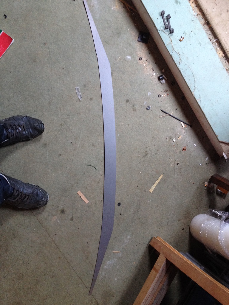

Une petite photo pour comprend comment c'est
En gros le biseau est plat donc j'aimerai savoir comment faire pour lui faire prendre les 2 arrondies du capot au niveau de chaque bout de la calandre ? ^^'
Y'a que ça qui me bloque après finger in the nose

Un tas et un maillet et tu tape pour lui donner la forme...

Bon j'ai le maillet mais pas de tas avec la forme =/ Le padré va me ramené ça demain :)

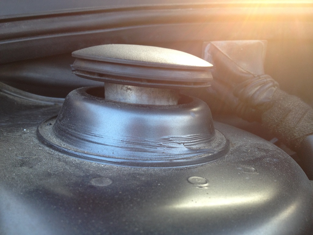

Rassuré moi ça fais sa aussi sur vos A3
Ah merde bon ba les amorto doivent être rincés ...
Je ne sais pas du tout ce que j'ai comme amorto
Modifié par Tobo
Bon j'ai look un peu partout et cela ne veux rien dire si y a un jour au niveau de la coupelle sa dépend des amortos =/ Mais bon moi y a des claquements ....

Tobo tu as des claquements quand tu prends des nids de poule ?

Oui claquement quand y a un défaut sur la route :/
Oui sa me fait pareil sur le 130ch mais je sais pas d'ou sa vient..., Sur le 110 avec les ammortisseur d'origine sa me le faisait, et maintenant avec les combinées sa le fait plus :)

Salut tobo ,je pense que tes butées d amortisseur sont la cause des coupelles surelevés,avec le temps elles s aplatissent ..a verifier ,mais peut etre que je me trompe !!
Mon père aussi me dit que ça peut être ça , a vérifier

c'est vraiment bizarre j'ai ce claquement lorsqu'il y a des nids de poules et lorsque je monte les trottoires cote droit je sens un jeux dans le volant et un vibration dans les padales
en sachant que j'ai change cette ete amortisseurs, butée d'amortisseurs, rotule inf, coussinet de barre stab, cardan, rotule de direction
la tete d'amortisseur n'a pas de jeu , pensez vous que ca peut etre la butée en question qui pose probleme ?
IL y a de grande chances pour que ton claquement viennent effectivement de ton palier supérieur d'amortisseur ....ils prennent chers sur les 8l
