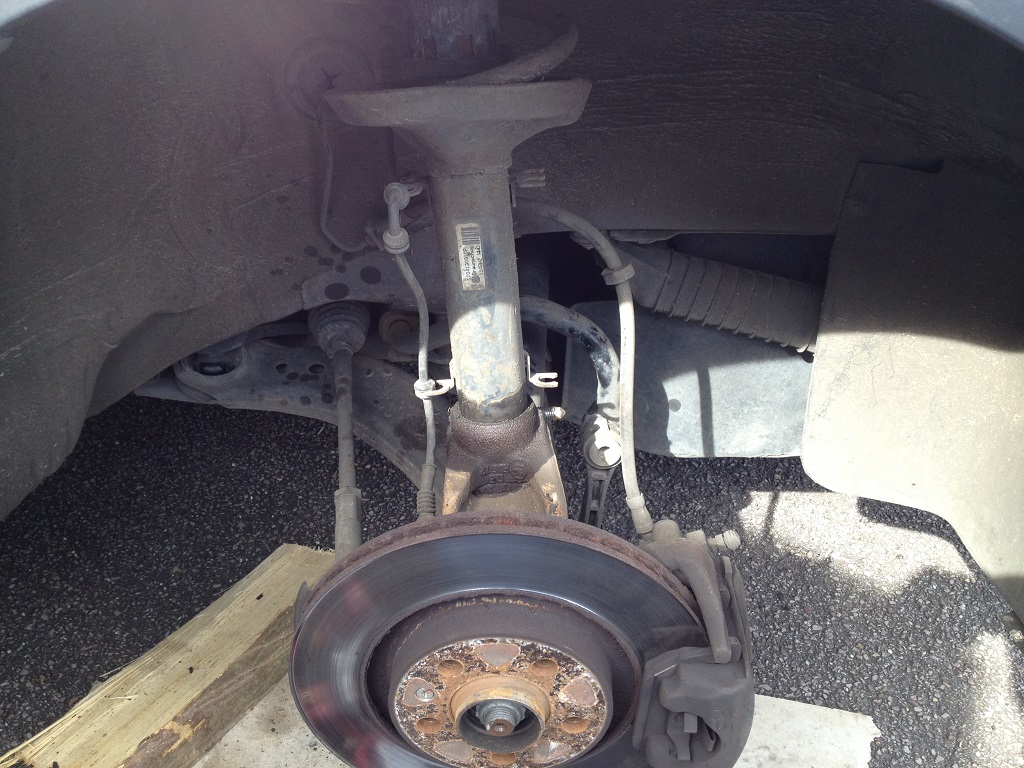

Bon j'essai a nouveau de sorti les amortos .. j'ai essayé de l'autre coté cette fois , il bouge pas , je fais levier, je mets du dégrippant et écarte le logement mais que néni.
Modifié par Tobo
Je l'ai fait à 2 avec mon père. Moi qui tape comme un porc sur la fusée avec une cale et mon pere debout sur le disque pour fair du poids lol. Ça a bien fonctionné. Mais il nous a fallu deux heures pour déposer les deux avant

Bon j 'ai pris rendez vous chez un garage pour mes têtes d'amortisseurs avant et silent bloc arrière + parallélisme ===> 250 €

Bon je viens de récupérer la voiture.
Les silent bloc arrière était vraiment pourrie maintenant il n'y a plus de gros boum quand je passe un raccord de route et je sens que l'arrière de la voiture est plus directe moins pato.
Les coupelles avant on était changé , sans pression il y a 1.5 cm d écart avec les neufs.
Mais bon ça claque toujours ( les amortisseurs sont d'origines .. 255 500km ).
Donc bon faut que je prevois amortisseur :)
