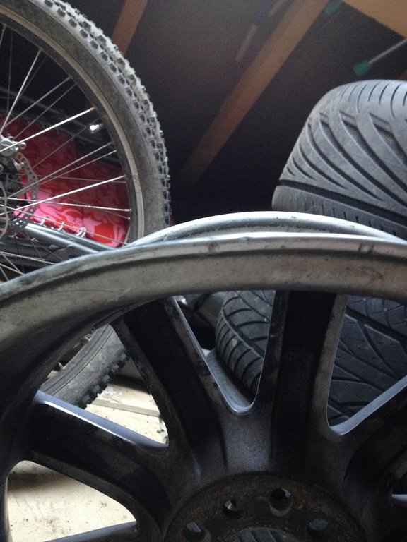

Deg .. Jante RS4 voilé ..
ça fait longtemps qu'il les a
:o ah bon ??? J'ai loupé un épisode ?
Je voulais les remettre pour le rdv et vous faire la suprise ... Je suis un peu deg .
Ah ouais c'est la loose là ... T'en a qu'une de voilé ?
Ouai :/
euh, les s3 8l n'ont pas eu de 18" en OLD RS4, que du 17. donc c'est soit de la répliques soit des TT SLINE
Je lui est envoyer un mail tout est bon,
Mais sa me fais grave chier , j'aurais 8 jantes RS4 ... dont 2 voilées.
ba si je viens samedi c est pour aller chercher en même temps les jantes :P
On viendra tous avec toi lol c'est claire que sa fait chier met bon a 150$ les 4 jante sava cest pas chère
tu t'es renseigner dans les boites comme rc3d en RP, ils reparent les jantes, cadres moto ect... tu pourra certainement la sauvé
