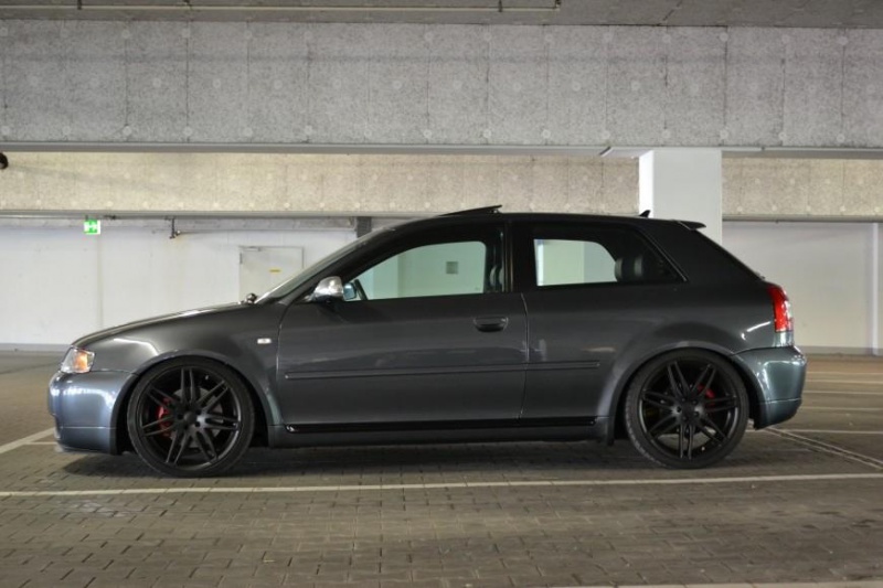

Quelqu'un aurait en photo une a3 ou s3 8L Gris anthracite avec des jantes Rs4 Old noire ? :)
J adore ce gris ,avec jantes en 19 ..ca claque .mais avec des old ca doit claquer autant ..
gris dauphin ! le plus beau
Ouais ,exacte kev...si c etait moi ,je la referais comme celle la ma caisse ..top du top
