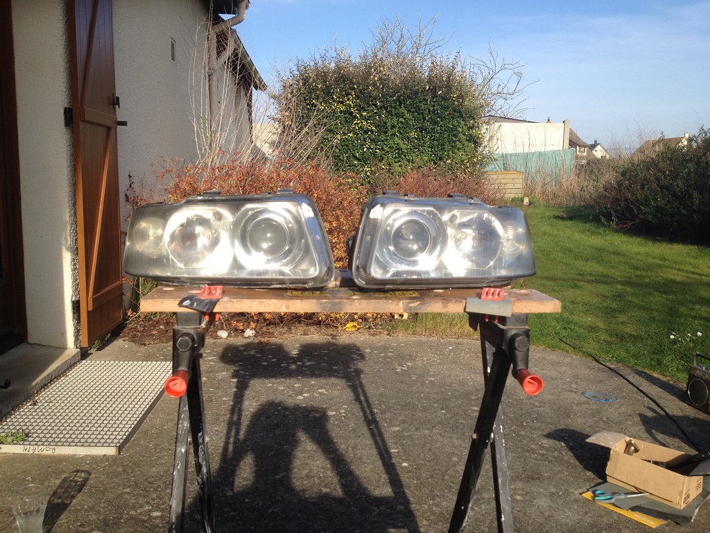

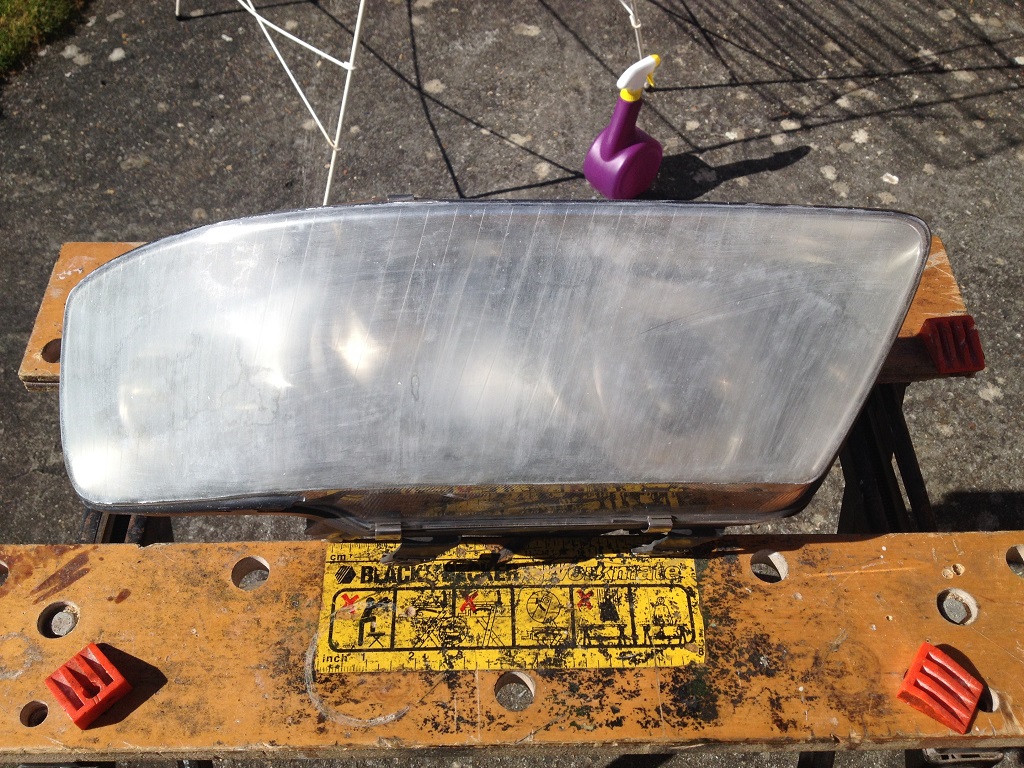

Bon j'ai attaqué mes optiques :)
J'ai pas encore finis mais y a déjà plus de resultat qu'avec leur kit pouet pouet .. ^^

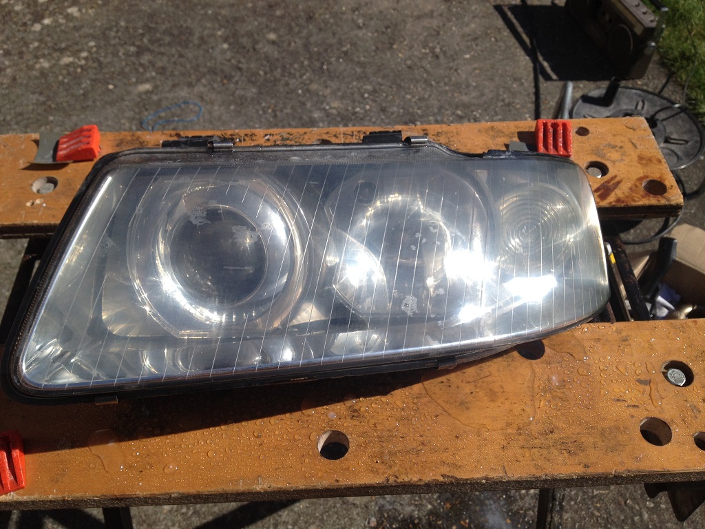

Au début

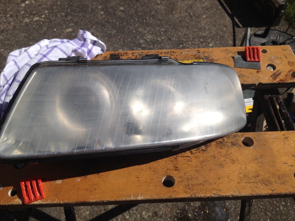

J'attaque direct ponçage a 600
Et vu que il y avait encore pas mal de trace, j'ai attaqué au 120 puis refais un coup de 600
Après le 1000 a l'eau
Et j'en suis au 1500 a l'eau :)

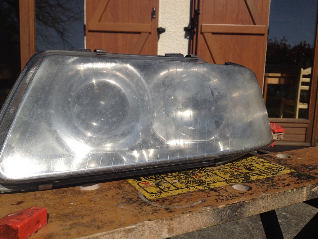

Je viens de m'apercevoir que ces optiques on déjà été rénové, quand je les ais démonté y avait des coulures blanche, et la ça me fait les mêmes coulures ^^'
Pour le finish il faut mettre aussi du vernis ?
Je crois que celui de gauche je n'est pas assez poncé mais bon je suis quand même satisfait par rapport a avant :)
Respecte bien les gammes. Ne passe pas du 120 au 600...
tu peux partir du 120 sans problème mais fait plutôt
120 / 240 / 320 / 409 / 500 / 600 / 800 et après passe au 1000 à l'eau 1500 et 2000... lustrage gros grain jusqu'à fin.
La granulométrie que j'indique est celle que j'ai au boulot pour indication...
mais faut respecter le pas...
Ah ouai y a pas mal d'étape ... que je n'est pas respectée -_-
En respectant la gamme ça t'évite d'avoir des rayures de 120 à atténuer avec du 600...
et une fois le polis passé il ne reste pas de rayures...
T'inquiète pas j'ai pas bourriné sur le 120 xD mais maintenant faut que j'attende de recevoir mon grain de 3000 pour finir tous ça

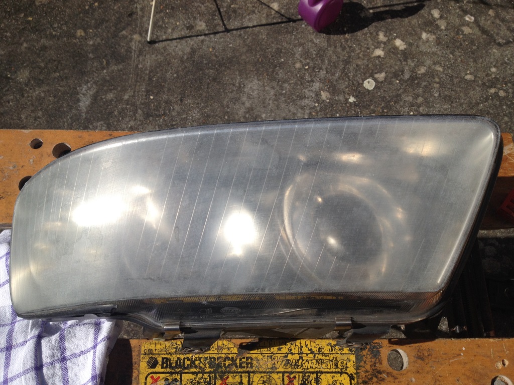

J'hésite a les ouvrir car y a du cadavre a l'intérieur ^^
Modifié par Tobo

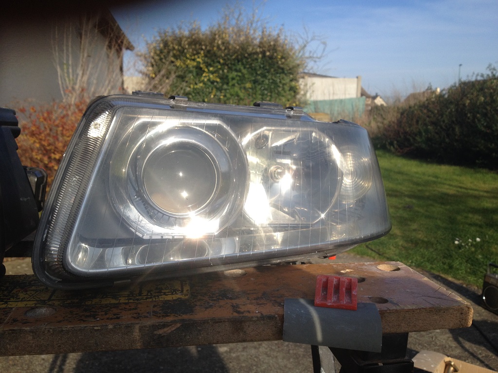

Ah c'est quand même bien mieux que ton rénovateur à 2 balles ...
OUaip je vais aller jusqu’à 3000 mais déjà a 2000 sa ne retirai plus grand chose. ^^
