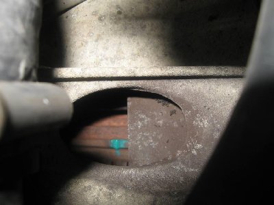

c'est plus haut pour le VM, c'est le trou du dessus
par contre, bien gras autour de la courroie => joint spi d"'AAC ??
Celui ci?

non, cette ouverture là : (desolé, photo tournée de 90°)
Modifié par Burny
Pour le fenêtre sur le volant moteur c'est 35 à 40 cm plus haut, juste à gauche de la pompe, le regard peut être caché sous des fils
Joint spi de l'AC
Ok merci
Joint spi de l'AC
On dirait que la butée de tension de du galet tendeur a laché ?
