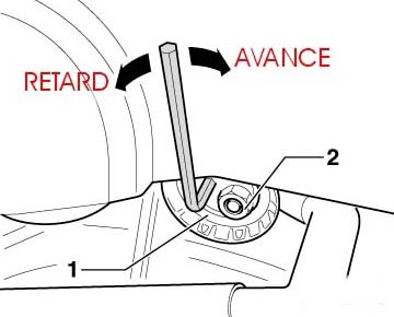

De retour, pompe à injection d'origine monté, gros changement ! Le gasoil arrive aux injecteurs, fumé à l'échappement, elle veut aller mais elle démarre toujours pas. Je pense au calage de la pompe ?! Cependant, tout les repères sont OK. Une idée?? Plusieurs personnes sur le forum parle d'avance, comment faire cela sans vag-com ?
Modifié par Emre69
Sans vagcom, il y a la méthode du comparateur en bout de pompe comme fait Pietsnot
Merci Burny, as tu le liens pour le post de Pietsnot ??
Modifié par Emre69
Du nouveau ! Je mettais trompé sur les repère, donc calage et démarrage au quart de tour :) Je confirme donc,
La pompe à injection de l'Audi 100 AAT 2.5 TDI est différente de la pompe à injection de l'A6 AAT 2.5 TDI !
