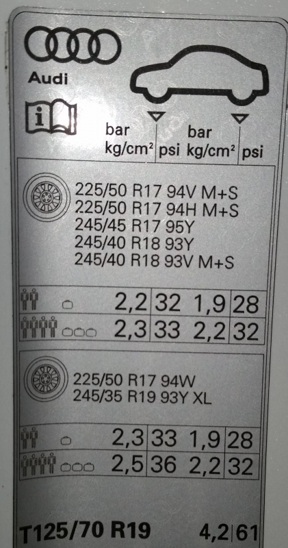

Un aimable possesseur d'une tfsi 230 pourrait-il me faire une photo du certificat de conformité avec la taille et les indices de poids et de vitesses des pneus? J'ai la possibilté d'avoir une promo sur 4 pneus hiver mais je ne voudrais pas me tromper.
Ce sera en 18'.
Merci! :marcelpoire:

désolé, mais je reviens vers vous pour mes pneus. Est-ce que qqn peut me confirmer, que pour l'hiver, avec du 245/40/18 93V (je pense que c'est mis dans la portière conducteur ou de toute façon sur le certificat de conformité), on est bon? Du coup, j'aurai le choix entre le 93 et le 97.
Merci!
Salut Moda, j'espère que ceci pourra t'aider si pas dis le moi j'ai le certif de conformité à portée de main. :icon_wink:
Merci beaucoup Farmington. Peux tu regarder ce qu'ils disent à propose des 18? sur la page suivante dans les alternatives ou à défaut, dans la portière conducteur.
Merci bcp!
Sur la page suivante le seul truc qui pourrait t'être utile que je vois c'est sous le sous titre "anmerkungen "
C'est ca qui t'intéresse ?

Salut Moda,
Voici ce que j'ai que j'ai dans ma portière:
:marcelpoire: mille mercis!

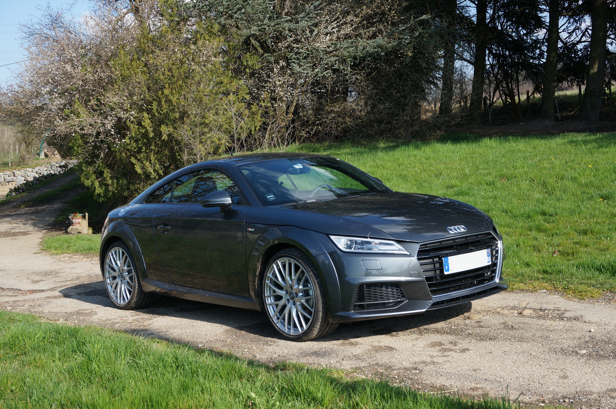

Bonjour à tous,
Après un TT mk2 tfsi 160 que j'ai du revendre suite à mon déménagement en plein centre de lyon, je me suis acheté une audi A1 122 sline stronic que j'ai gardé à peine plus d'un an.
Car suite à mon retour à la campagne, j'ai craqué pour ce nouveau TT.
Je l'ai donc récupéré vendredi 20 mars.
TDi 184 (je fais plus de 110 bornes par jour, mais je sais qu'un coupé en diesel, c'est moche, désolé :oops: :icon_lol: )
Sline, Kit Ext Sline, Gris daytona, jante 20 pouces et deux trois options comme parking plus, siège sport (cuir alcantara).
Voilà, j'ai donc fait 260 bornes pour l'instant. Je pousse pas pour l'instant à cause du rodage, mais je pense qu'il y a déjà de quoi s'amuser avec petit 184.
Que dire sinon que je découvre petit à petit l'intérieur et surtout le virtual cockpit qui est extrêmement bien fait.
Place aux photos :
On est bien à la campagne quand même :)
Super une daytona comme moi :) :D et en 20" :) je suis deg quand je pense au prix que on m a annoncé chez audi pour les 20" pff
