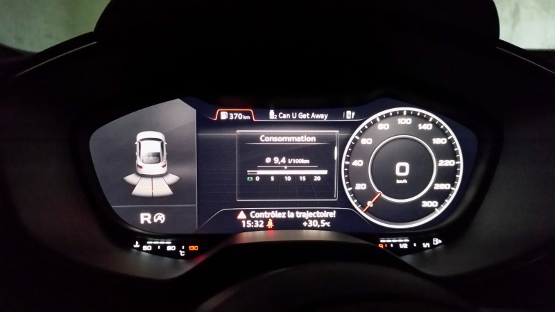

@Lastsigh: je pense que dans le temps ce seront plutôt des mises à jour qu'un remplacement complet.
Pour le visuel, il y'aura surement une manip au VCDS d'ici quelques temps (si ce n'est pas déjà fait).
Même mesquinerie sur A1 et A3, j'ai activé par la suite le visuel, une simple case à cocher...
Je n'ai pas pris l'option radar avant et j'ai maintenant le visuel!!
C'est exactement la même manip VCDS que pour les dernières A3/Golf 7/Leon (MQB):
Effectivement c'est juste une case a cocher.
Au cas ou ça intéresserais quelqu'un:
[10 Park ...] ----> [Coding] ----> [Long coding helper] ----> [byte 2] ----> [bit 0] ---> cocher Optical parking system (OPS) active.
Ça marche nickel pour moi!
Question conne mais c'est quoi VCDS ?
C'est le logiciel de diagnostic qui va avec le cable VAG-COM.
Ça permet de faire tout un tas de modifs telles qu'activer des options, supprimer des erreurs, etc ...
