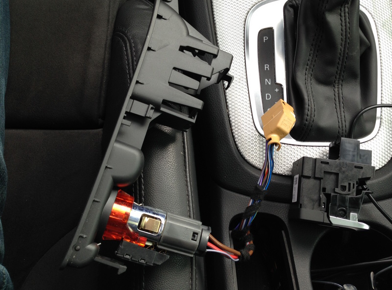

ya vraiment rien de sorcier, faut juste se lancer.
Tournevis fin, tu bidouilles dans le trou de la prise pour sortir tout.
tu regardes comment est le bouton pour sortir l'autre.

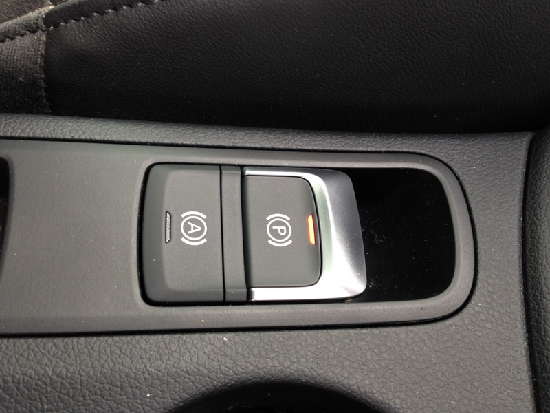

Installation faite ce jour et activation avec le VCDS , tout est nickel !!
Sauf qu'il faut pas oublier de mettre sa ceinture de sécurité pour que cela fonctionne.
Comme j'ai fait cela dans mon jardin je l'avais pas mise et j'ai eu un grand moment de solitude avant de comprendre...AP-Smiles_u1F62C.png
