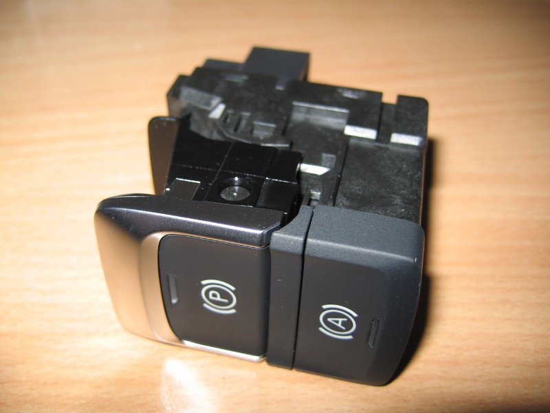

Bon voilà j'ai récupéré la pièce en CC hier, je vous livre quelques photos histoire d'illustrer mon message.

J'arrive de ma concession pour commander cette fameuse pièce. J'avais avec moi la référence 8U0-927-225-C.
Lorsque je veux la commander, on m'indique que cette référence est remplacée par 8U0-927-225-E (depuis 2011) :reflexion: . Comme la personne ne pouvait me garantir qu'il y avait bien les 2 parties "Frein + ((A))", dans le doute j'ai pas commandé. Car dans la description il n'y avait que "Bouton de frein de parking électromagnétique".
Je reviens donc à l'instant et je vois que sur une photo mise par Patrcik19, c'est bien cette nouvelle référence qui est indiquée.
Il faudrait mettre à jour cela sur le forum pour que d'autres n'aient pas le même doute que moi.
Je n'ai donc plus qu'à y retourner pour la commander !
Pour ceux ayant acheté cette pièce, vous me confirmez bien ?
PS : Pour info le "6PS" à la fin de la référence est le code couleur qui dans ce cas est "noir".
