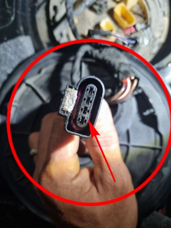

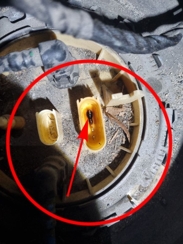

Cherche localisation pompe carburant
THEO67 a répondu à un(e) sujet de THEO67 dans Q3 / RS Q3 MK1 - (2011 à 2018)
Finalement remplacement de la pompe à essence par Audi et surprise.. La connexion avait commencé à brûler. La voiture ne démarrait plus mais en tout cas aucun fusible n'a claqué. Contrôle des tensions électriques après changement par Audi et tout est bon.. Mystère.. -
Ok merci Franck -
Bonjour à tous, Où est situé svp la pompe carburant sur un Q3 TDI 177 CV ? Directement dans le réservoir ? Comment est elle accessible pour la changer svp? D'avance merci
