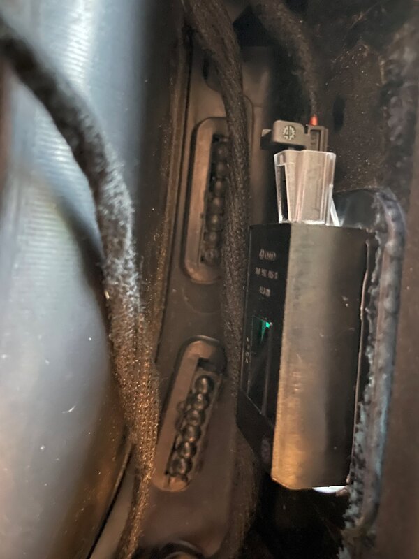

Bonjour a tous, Hier soir je démarre mon A5, à peine j'avance de 30cm j'entends un bliiingue sur le coté, j'ai retrouvé ma glace de retro en PLS au sol, paix à son âme... Je suppose que l'utilisation intensive du dégivrage de ces derniers jours y est pour quelque chose. C'est handicapant à souhait sans elle, je démonte le tous pour la ref (8K0857535F) et la remplacer rapidement. Quand je dépose le support je vois que j'ai un connecteur supplémentaire, probablement pour une option que je n'ai pas, cependant quelqu'un saurait-il a quelle option appartient ce joli connecteur. Merci
C'est le 8R0 907 468 N , elle n'est pas Extended CAN
Hello, Voila avec un peu de retard l'avancement de la chose, j'ai reçu les pins et le montage est donc terminé, j'avais une petite appréhension quand j'ai lu la ref du gateway qui n'est a priori pas compatible, et après la prog , ca ne marche pas j'ai un message d'erreur ... Gateway a remplacer. Y a plus qu'a fouiner sur Ebay et en trouver un qui va biens, après viendra l'étape de la protection composant à faire sauter. Edit: trouvé et commandé sur Ebay a l'instant A suivre
Aujourd'hui c'était jour de montage du retro, Démontage de la boite a gant passage du fil , 1 seul pour la borne 8, la 3 étant déjà câblée. Je serti la Pin coté Gateway , c'est bon je remonte la boite a gant je démonte la console d'éclairage , termine le passage di fil jusqu'au retro et la j'ai pas reçu la bonne Pin, c'est affreux!!! Rien de grave mais j'étais chaud, j'aurais au moins tiré le câble et dès que je reçois la Pin je serti je code et ca va rouler. A suivre
Super merci beaucoup, j'ai les pins pour le gateway c'est parfait et j'ai trouvé celles de la fiche sur amazon. Y'a plus qu'a commander Je te tiens au courant de l'avancement
Je peux garder le connecteur , j’ai juste besoin de 2pins à mettre dedans
Les voici côté rétro, je n’ai pas démonté le côté gateway encore. il y a tellement de modèle de pin c’est hallucinant , j’en ai plein mais pas les bonnes 😅
Bonjour a tous, Je viens de ressortir le rétro du carton, le manque de temps, Je suis a la recherche des ref des PIN coté rétroviseur et coté Gateway, les avez vous? J'ai peut être trouvé le petit cordon mais je n'en suis pas bien sur c'est la ref 40214 de chez KU**
