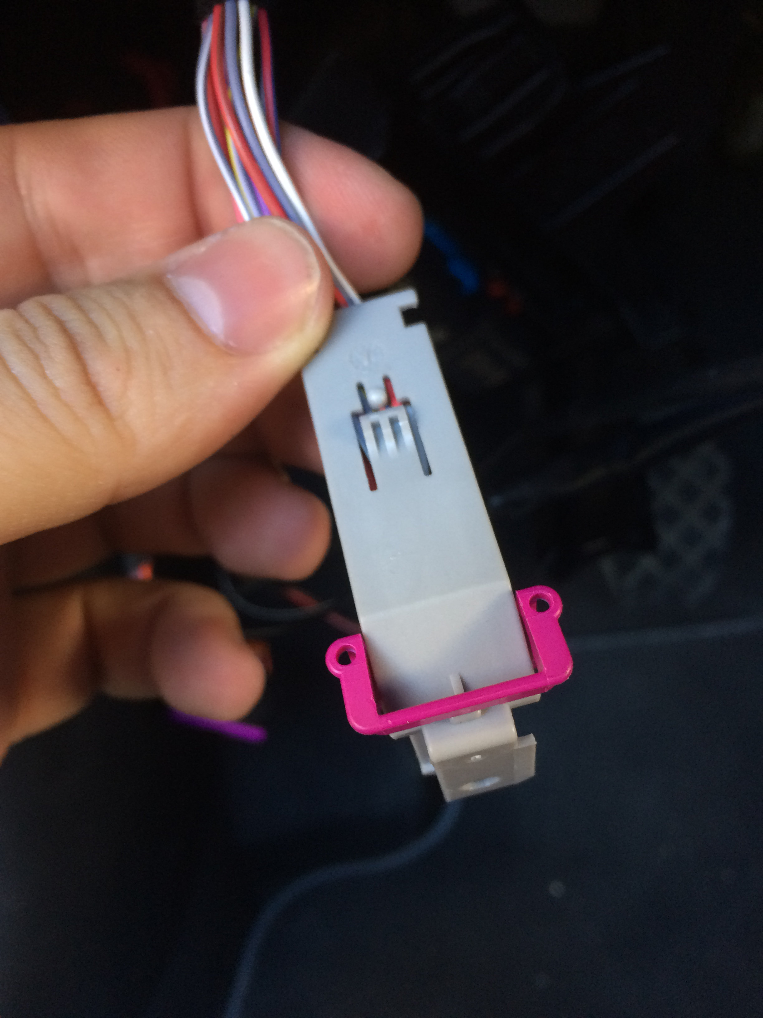

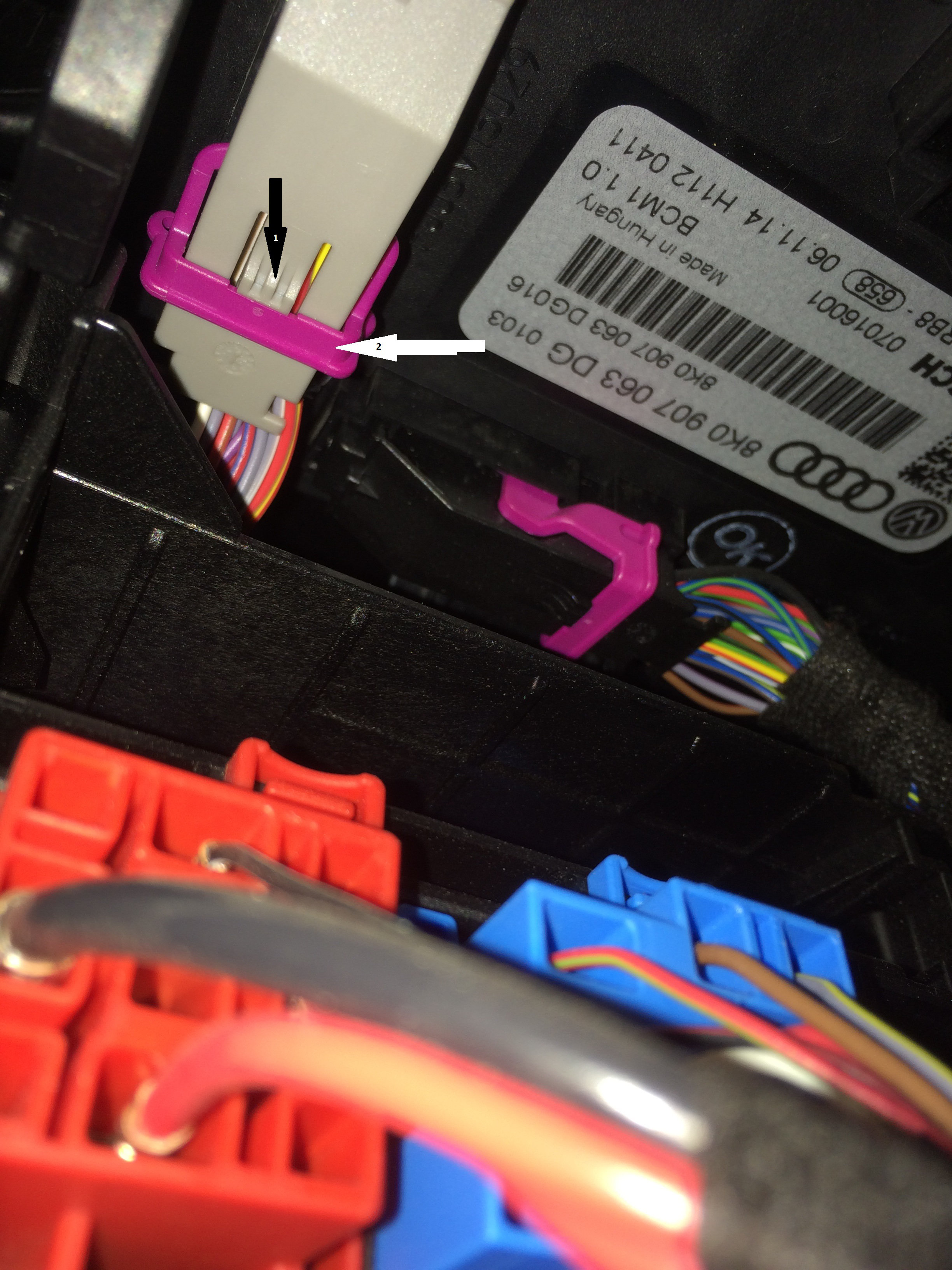

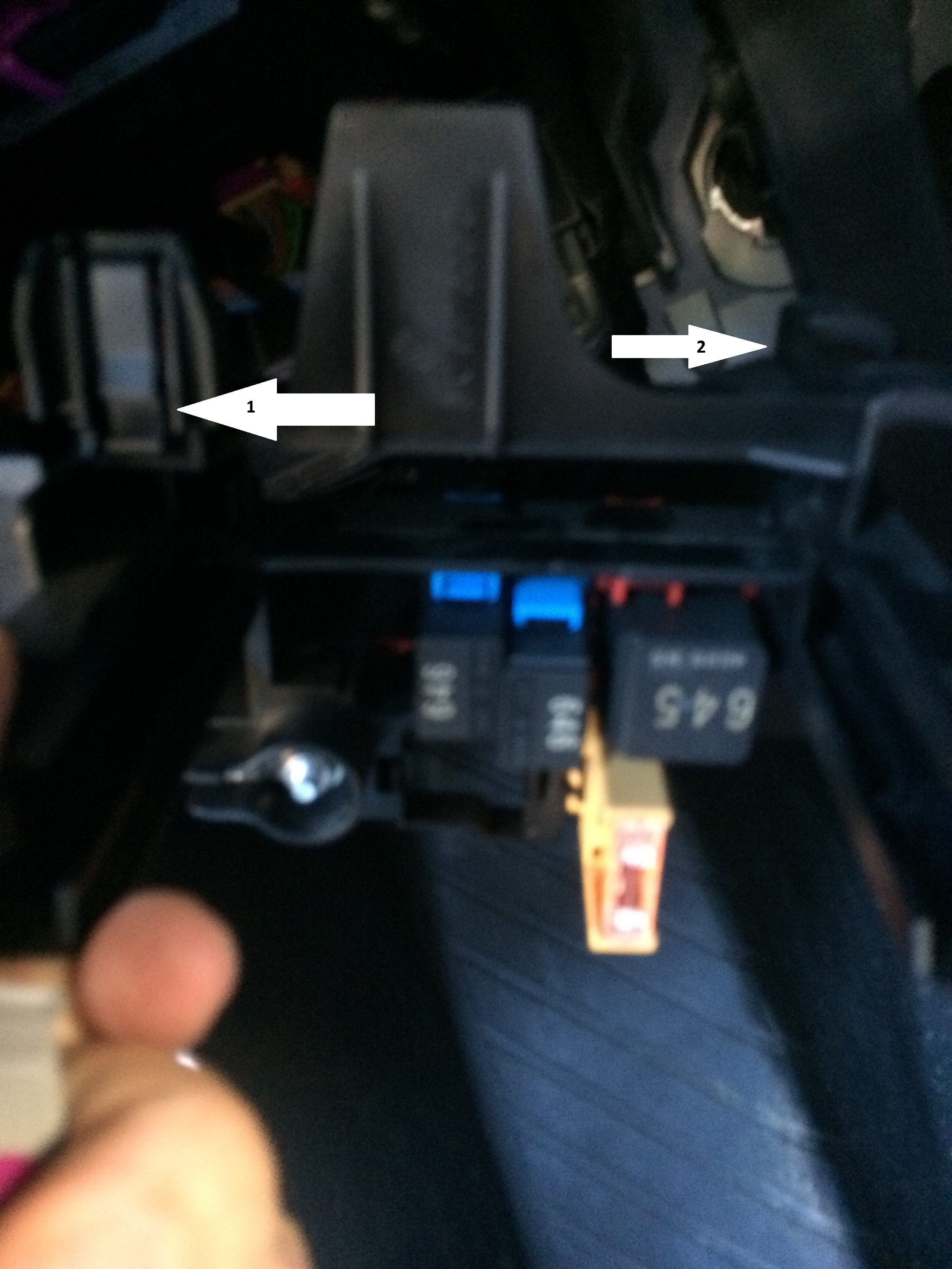

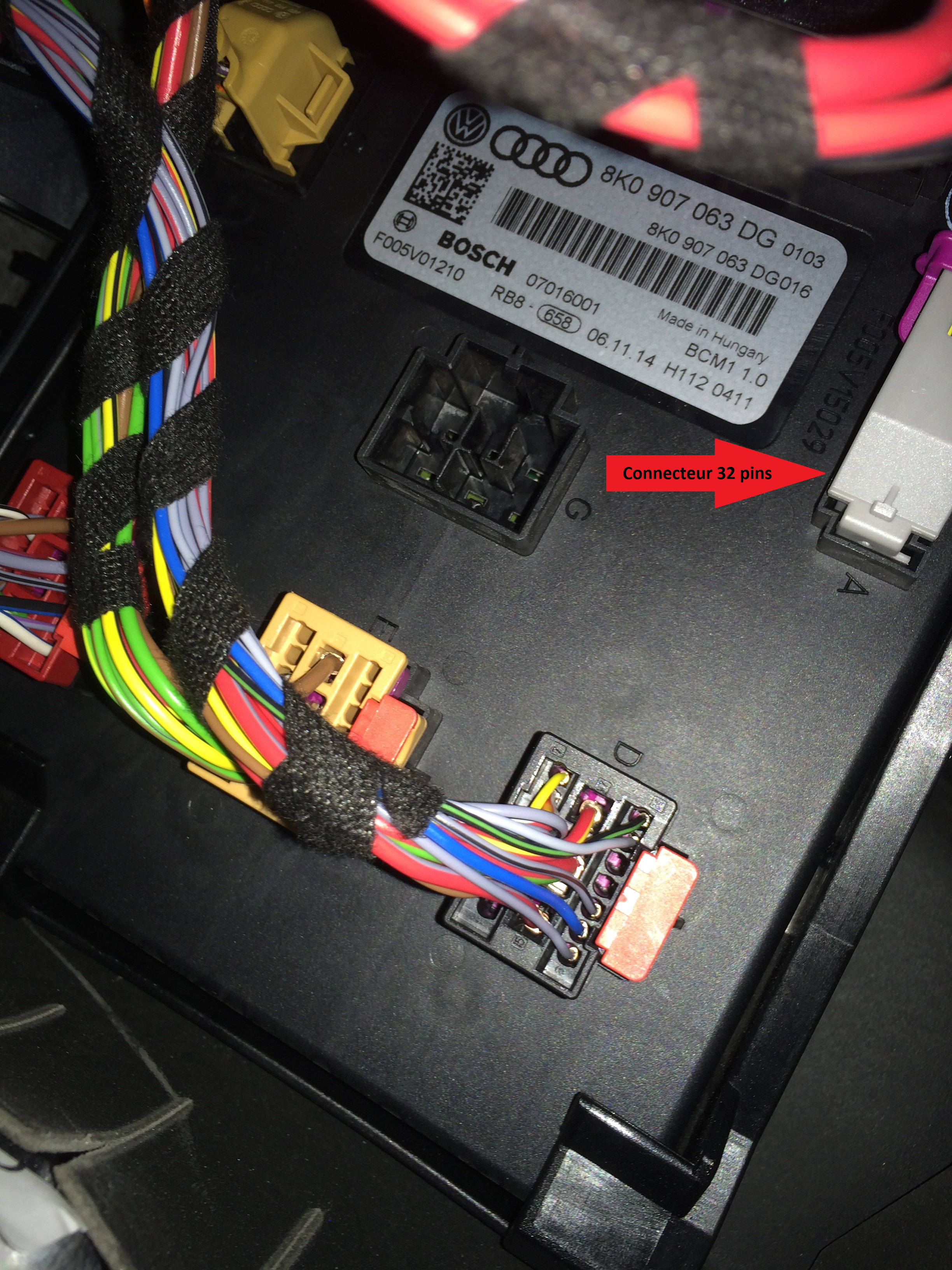

Voici quelques photos pour compléter le tuto d'iridium et qui pourront aider les débutants.
Pour commencer, la centrale électrique à gauche sous le volant (même photo que celle d'iridium) avec le connecteur gris 32 pins que l'on voit un peu mieux :
Ensuite, le connecteur 32 pins sous un autre angle :
Ici, appuyez légèrement sur la languette (1) pour pouvoir déverrouiller et basculer vers l'arrière l'attache violette (2) et libérer le connecteur.
Pour pouvoir accéder plus facilement au connecteur, je vous conseille de démonter le module qui vous gêne. Tout d'abord, dévissez la gaine de ventilation des pieds et mettez-la sur le côté (désolé, pas pensé à prendre de photo là), puis ensuite libérez le module en appuyant sur la languette à gauche (n°1 photo suivante) et basculez doucement la gauche du module vers le bas afin de libérer les 2 crochets en haut à droite (2) :
Voici le connecteur en lui-même :
Surtout, ne forcez pas pour l'ouvrir. Tournez-le du côté où vous voyez un trou avec la partie blanche et regardez à l'extrémité du connecteur, vous avez une petite languette pour le sortir la connectique.
Comme il y a 32 pins, le pin 16 est forcément à une extrémité et en plus il est repéré comme le sont tous les pins aux extrémités.
Vous pouvez donc brancher, tout remonter et faire vos codages au VCDS et modifs dans le menu vert.

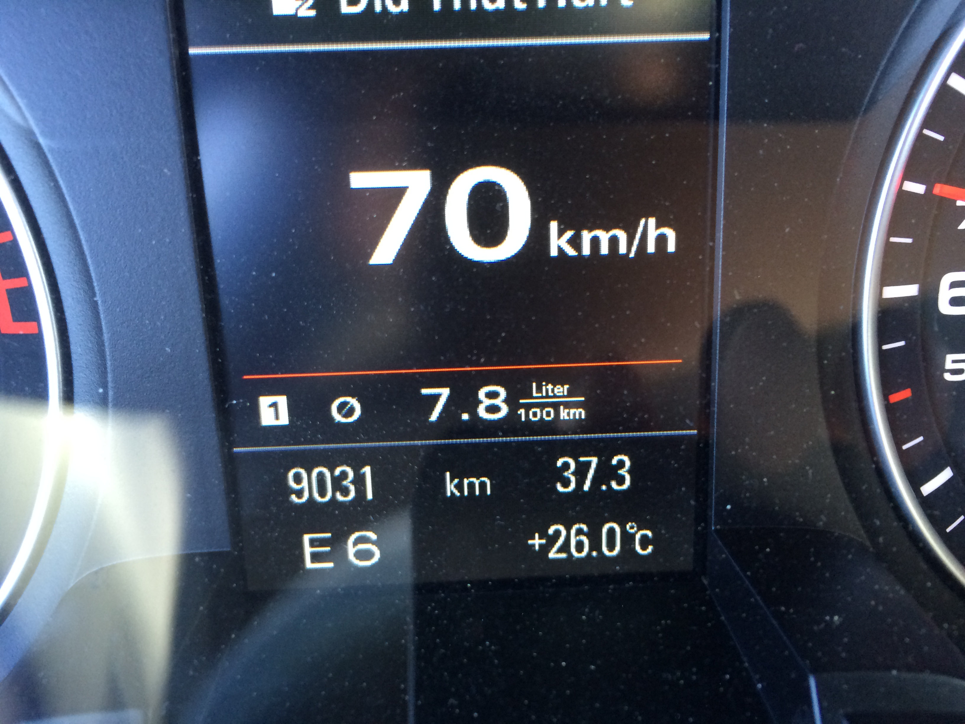

Une petite info en plus, lors de l'activation du mode "Efficiency", un petit E qui apparaît avec la vitesse engagée. Rien n'apparaît par contre avec les autres modes :
Pour le moment, je n'ai pas trop vu la différence (mais j'ai pas vraiment eu l'occasion de tester) si ce n'est la direction plus dure en mode "Dynamic". J'espère surtout que le mode "Efficency" me fera chuter la conso en ville lol :roi:
Merci encore à iridium pour son tuto et à tous les autres pour vos précisions supplémentaires et vos retours d'expérience.
Le mode efficiency fait un peu diminuer la consommation en ville, mais surtout transforme la voiture en vrai veau...
