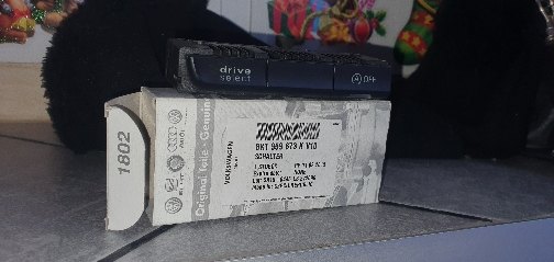

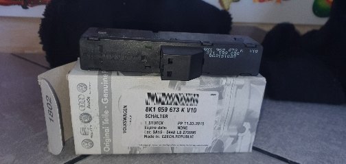

Je vend un bouton pour a4 b8 neuf
Faire offre sérieuse 30d97604d117347532535a1dde89fa6a.jpg8139ce9d886f35d7dd371cd01b47a3e4.jpg
Envoyé de mon SM-N970F en utilisant Tapatalk
