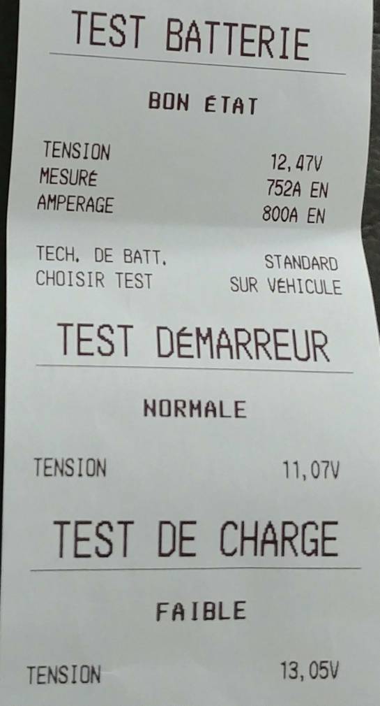

Quelqu'un a déjà eu ce problème ?
Depuis deux jours j'ai le tableau de bord qui s'affole et toute l'électronique se déconnecte. ABS ESP, ACC, démarrage en côte, pression des pneus, adatative light, start ans stop, etc...
De temps en temps ça revient normal mais au démarrage suivant rebelote.
https://youtu.be/s0d3Llfy2f8
J'ai eu le même phénomène quand j'ai déconnecté ma batterie sur mon S3, apparemment c'est le capteur de direction électrique qui ne sait plus où il est, il suffit de rouler 50m et tout se remet en place. Donc par déduction, je suppose que c'est un problème de batterie.
salut leeloo
j'ai eu aussi ce problème un jour ou je l'avais mise sur chandelle et que j'ai dû mettre le contact
ça m'a fait le sapin de noel de tu décris
roulé aussi 100 m et tout s'est remis dans l'ordre
quand ma batterie était faible, je n'avais pas autant de défauts de mémoire...
