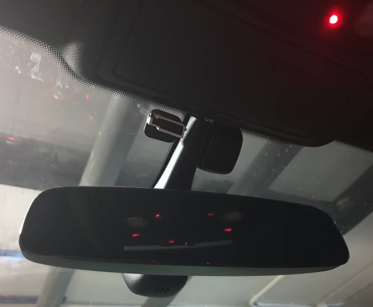

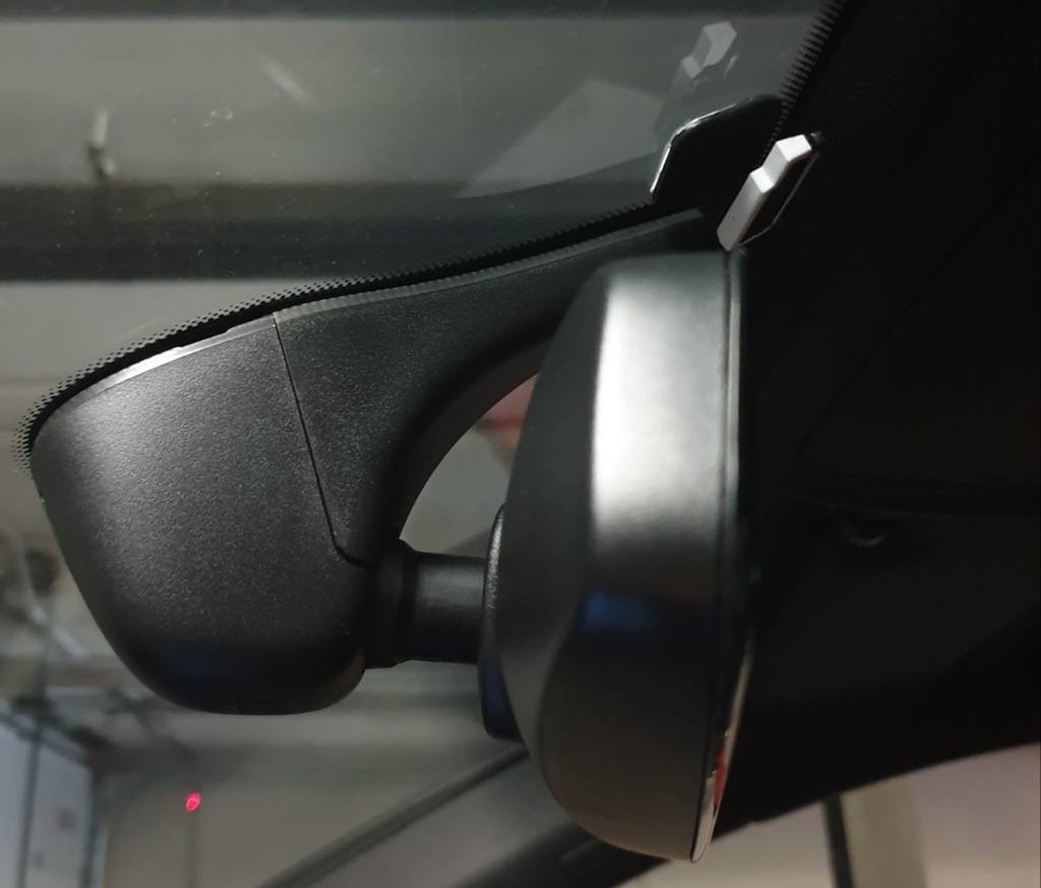

Bonjour à tous!
Je viens d'installer un rétroviseur intérieur de B9 (8W0857511989) sur ma B8.5, installation on ne peut plus simple puisque les griffes (4) et les caches sont les mêmes...
Le seul hic est la petite erreur concernant le clignotant gauche qui fonctionne parfaitement.
Je pense que je vais devoir essayer de permuter les 5 câbles pour voir qui l'erreur disparaît mais si quelqu'un est en mesure de partager le schéma (B8.5 ou B9) ça me faciliterait peu la tache...2876b773802059113f714ca6fa0e374c.jpg2d43ef400dc84bdcde6eb16291402e77.jpg
