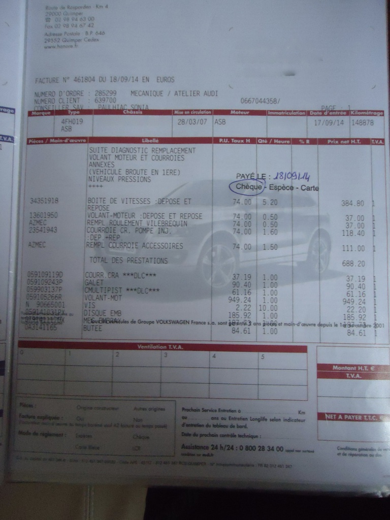

En faite j'ai fais faire le le volant moteur par la même occasion .Check up complet .
Ici tu vois il y a la courroie multipistes , galet , et la courroie cranté qui correspond à la courroie de la pompe HP , pompe à eau , et tendeur hydraulique sont à faire autour de 2021 ou à 270000 .

Sinon RABITO, c'était quoi ton soucis pour faire changer le volant moteur ??
Pascal c'est un maniac des volants , ils les change tous sur son Allroad lol ....
Je pense qu'il devait avoir des petits claquement au ralenti ( c'est souvent le symptome d'un volant moteur qui fatigue )
Salut manu, en faite le soucis que j'ai eût à ce moment là est que la voiture broutait légèrement en 1ière , le danger est de laisser le soucis s'aggraver jusqu'à avoir des tremblements plus conséquents en seconde puis en 3ième au risque de casser la boite .
Le mécano m'avait dit à l'époque que quand il y des tremblements en 3ième déjà la voiture devient impossible à conduire , dont les gens font réparer . Moi j'avais encore un peu de marge dessus mais par précaution j'ai fait réparer la bête .
La facture est certes salé , car quand on remplace l'embrayage chez audi on remplace aussi le volant moteur et quelques autres babioles , c'est un principe chez eux et le prix de cette pièce est facturé près de 950 euros .
@ José ,
si j'avais pu passer à travers c'est sûre que je n'aurai pas hésité 1seconde , mais je n'aime pas laisser détériorer les choses , car derrière il y a d'autres organes qui en pâtissent , et en règle générale la facture augmente avec .
Non ( rire je n'ai absolument pas vocation à tout remplacer mais seulement à faire perdurer les choses dans le meilleur état possible) .
Audi avait décelé un tremblement moteur lors d'un passage chez eux pour un remplacement de la poignée de porte ARG .
Le chef d'atelier était venu me faire constater ce tremblement moteur , c'est très particulier comme bruit et ça ne dure que quelques secondes au démarrage avec la clef et à l'extinction du moteur avec la clef également .
Le disque à double embrayage à la particularité de mieux protéger la boite des vibrations du moteur qu'un embrayage classique mais ça durée dans le temps est également plus courte .
