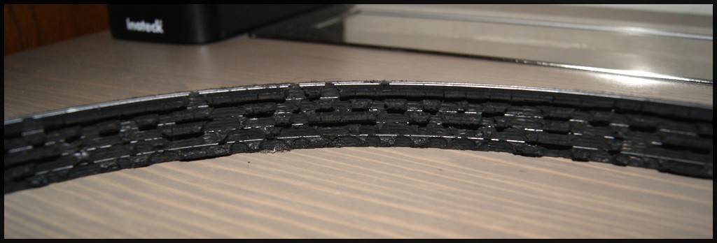

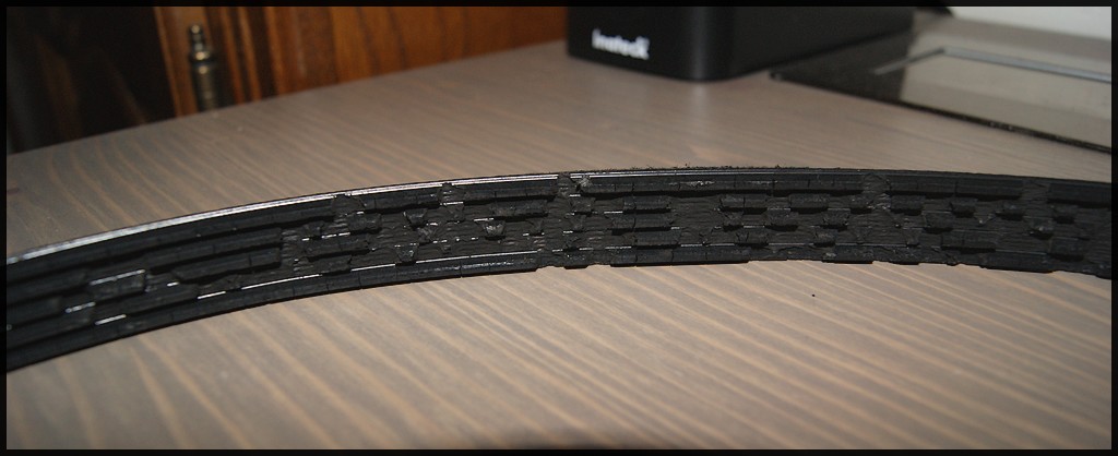

Photos qui font peur ce soir :icon_biggrin:

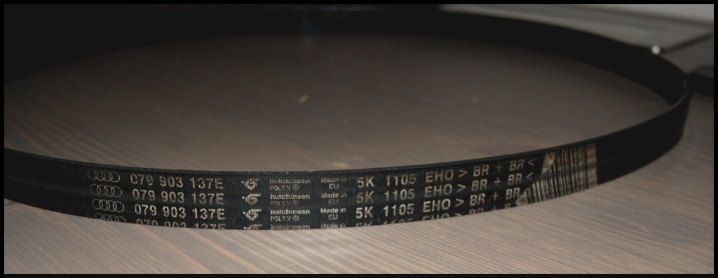

Voici son état.... d'abord extérieur... rien à signaler de particulier.... puis à l'intérieur -_-

C'est une courroie pour envoyer des messages, chaque bosse correspond à un jeu de lumières !
Heu, effectivement, je crois qu'il était grand temps de la changer !
