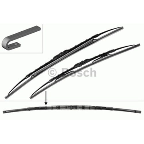

Mon garagiste m'a changé il y a 6 mois mes balais d'essuie-glaces sur mon A8 qui étaient des Valeo, et dont j'étais très satisfait. Il m'a monté des Bosch : une horreur absolue ! La lame de caoutchouc reste déformée, et est incapable de se retourner dans le sens "aller". Il en résulte un tintamarre pas possible :meanie: . Je voudrais connaître les expériences des uns et des autres concernant le type et la marque des balais utilisés.

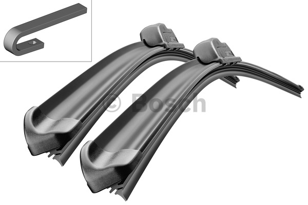

J'ai vu en particulier que Bosch (encore lui !) commercialisait des balais sans structure métallique, comme cela :
Ce type de balai équipe le Renault Grand Scenic de mon épouse, et présente une efficacité et un silence remarquable. Quelqu'un a-t-il adopté cette solution sur son A8 ?
Oui moi, mais je préférai les traditionnels, ceux là sont plus gros, plus voyant et je ne les trouve pas plus silencieux que les anciens...

J'ai testé tous les modèles possible de chez Bosh et consorts. Les lames se tordent ou sont trop longues et heurtent la baie d'eau en bas du pare brise ou bien n'adhèrent pas sur toute la surface, bref pas terrible.
Bizarrement, je n'en ai eu qu'une seule paire qui a parfaitement fonctionné et là, l'efficacité a été redoutable....pourquoi celle ci je ne sais pas.
Il m'a été ensuite impossible d'en retrouver une qui s'adapte à nouveau parfaitement sans problème........
En bref j'ai eu trop de souci avec les lames et suis revenu au modèle traditionnel avec bonheur. Ce modèle reste efficace et assez silencieux.
Néanmoins je regrette toujours les lames bien plus efficaces.......

En ce qui concerne Bosh, c'était le modèle Retro Fit (lames).
Une seule paire a bien fonctionné. Toutes les suivantes ont posé problème soit d'adhérence soit elles tapaient la baie d'eau pour des raisons que j'ignore. Peut être un souci de fabrication.
D'où mon retour aux balais d'origine qu'ils soient de marque Bosh ou autre.

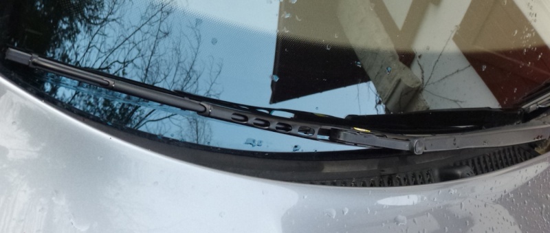

Aujourd'hui, j'ai monté les balais Valeo commandés chez Oscaro. Pour mon A8 de 1999, c'est absolument parfait, et le fonctionnement est d'un silence que je n'ai jamais obtenu avec les Bosch. Je confirme qu'ils ne tapent pas sur les rebords de la baie de pare-brise, pas plus que les Bosch d'ailleurs.
Par conséquent, je ne peux que recommander ces références (voir un post précédent). Voici une photo du balai convexe Valeo mis en place devant le passager :

D'après les photos déposées par etxegoxo, il s'agit de modèle de balais d'origine ou "pseudo" d'origine et non pas de lames comme les aerotwin retrofit de Bosh.
C'est avec les "lames" que j'ai eu des problèmes pas les modèles d'origine.

Comme je le disais précédemment, seule une paire d'aerotwin retrofit de BOSH a fonctionné dans mon cas.
Au moment de les changer, toutes les autres paires de balais aerotwin retrofit de BOSH aux références identiques m'ont posé problème (tordu, trop long ..etc....). D'où mon retour aux balais d'origine AUDI dont je suis satisfait forcément et je ne suis plus enquiquiné.
Par contre, en ce qui concerne la seule paire ayant fonctionné, ce fut une vraie tuerie, super efficace, bref je les regrette encore. Un peu bruyant sur le retour tant le PB est asséché à l'aller. Vraiment super efficace......Aucune comparaison possible.

pour ce qui est des aéros twin c'est normal que ça ne ce monte pas je rappel quand m^me que ce n'est sortie que bien plus tard de série donc pas fait pour aller
sur nos S8 car il il y a une torsion du balai plus importante et donc un mouvement plus ample donc ça touche ...et puis sa mesure c'est 550 ?

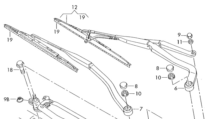

Pour le coté conducteur, mon problème est légèrement différent des vôtres (enfin de ce que je comprends) : mon bras d'essuie glace est très différent de celui coté passager, en effet il comporte une partie mobile à son extrémité entrainée par un second petit bras fixé en dessous du bras principal. C'est ce second petit bras qui pose problème chez moi, il comporte comme un petit pare-vent et vient taper dans l'essuie glace.
Je vous ferai une photo demain mais dans l'intervalle, voici un schéma, soyez indulgents ;-)
Ce bras est-il d'origine ? J'envisage sérieusement de le changer par quelque chose de standard.

Et hop un EDIT avec deux belles trouvailles : un ETKA en ligne ici (cliquer sur CarProg2) et du coup une capture pour mon bras d'essuie-glace, qui du coup est probablement d'origine) :

....Pour le coté conducteur, mon problème est légèrement différent des vôtres (enfin de ce que je comprends) : mon bras d'essuie glace est très différent de celui coté passager, en effet il comporte une partie mobile à son extrémité entrainée par un second petit bras fixé en dessous du bras principal......
Ce bras est-il d'origine ?....
Assurément pas ! Le bras côté conducteur doit être simple et droit.
