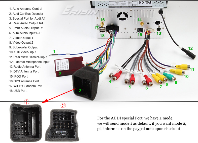

Tu peux nous mettre les photos des étiquettes du poste d'origine, du nouveau, ainsi que du câblage que tu viens d'acquérir ?

En tout j'ai donc 3 prises. 2 noires et 1 rouge.
Avec le nouveau cablage envoyé par Erisin, j'ai les 2 prises noires qui rentrent mais la rouge ne rentre pas
Ma voiture est équipée du son BOSE et je pense que c'est de là que vient le souci. J'ai testé, l'autoradio s'allume mais aucun son. Pourtant la prise rouge ne dispose que de deux fils, un noir et un vert.

J'ai une autre prise au dos de l'autoradio qui me mène à ça....
Je ne comprends rien... Etant donné que c'est dédié à l'Audi A4 ils pourraient pas faire les choses simples ?
La dernière photo montre des prises RCA (Blanc et Rouge pour le son stéréo et Jaune pour la vidéo).
Par contre, on n'a pas ce genre de prises sur nos B7 :reflexion:
Tous les rca c est les entrees et sortie A/V
Faudrait des photos des étiquettes des postes (celui d origine et le nouveau)
On va reprendre les choses dans l'ordre :
- quel est le modèle de ton poste, afin de voir depuis le site Erisin comment il est foutu ?
- Erisin a-t-il fourni une notice ? Que dit-elle ?
- La prise rouge, puisque c'est elle qui te pose un problème, ne rentre pas à cause du détrompeur, ou parce que tes 2 fils ne tombent pas en face de ceux de la prise rouge du poste ?
- Les commandes au volant pilotent bien le poste ?
Voici tes connectiques :
Ce sont les entrées et sorties pour une caméra de recul, un autre appareil vidéo, un ampli audio et compagnie.

Mon autoradio:
http://www.erisin.co...ystem_p364.html
La prise rouge ne rentre pas à cause du détrompeur. Je n'ai pas vérifié si les commandes au volant fonctionnaient...
La notice ne parle pas de l'installation, uniquement du fonctionnement lorsque le poste tourne.

Je viens de mettre à jour mon post précédent avec l'image des connectiques de ton poste.
Pour le connecteur 3 "Special port for Audi A4", c'est bien le modèle 2 que tu as ? Il est noté que c'est le modèle 1 qui est envoyé par défaut.
As-tu la possibilité de tester si les commandes au volant réagissent ?

Initialement je m'étais planté et je n'avais pas fait attention à la connexion. Erisin m'a donc renvoyé le mode 2 qui convient à mon véhicule sauf la prise rouge...

Profite pour vérifier si les 2 fils de ta prise rouge correspondent à 2 fils du gros connecteur ( pas forcément les couleurs, mais au moins les emplacements ).

Alors étiquette du poste d'origine:
étiquette du erisin:
Voilà, il tourne, les commandes au volant fonctionnent mais pas de son....
Si les fils correspondent, et que c'est uniquement le détrompeur qui te gène, j'aurais tendance à te dire de le faire sauter :eldiablo:
Mais avant ça, pour être sûr de ton coup, essaie de sortir les 2 fils de ton connecteur rouge, et les brancher "à l'arrache" sur celui fourni avec ton poste, pour voir comment ça réagit.
Les centres auto vendent des connecteurs rouge ( et autres couleurs ) nus, tu devrais pouvoir trouver celui qu'il te faut en fonction de l'emplacement du détrompeur sur ton gros connecteur.
:coucou:
La fiche qui pose soucis et qui est entourée en roige correspondent a de la navigation. Perso, je ne la brancherais pas...
Pour le son, l'arriere est géré par l'ampli arriere. Generalement c'est lui qui pose soucis. Par contre l"avant fonctionne dans la plupart des cas. Il sort normalement soir par la prise où il n'y a que 2 symboles d'haut parleurs nommés LF et RF pour left er right front. Il faut que tu verifie si ton adaptateur fait bien aller ces LF et RF de ta prise d'origine sur les bornes LF et RF de ton nouvel autoradio
Sinon, je crains que ca ne passe par le bose via la petite fiche 6pin nommée Line Out, avec les LF RF et aussi LR et RR (left et right rear) auquel c'edt ton boitier gérant le bose qui ne fait pas son taf ..

Bon je me suis posé un peu sur le trucmuche.. Si vous saviez comme ça peut me gonfler.
Sur la prise où il y a les + et - de l'autoradio y a un cable nommé BOSE sur le plan de l'autoradio d'origine, je sais même pas quoi en faire. Le fait que j'ai le son BOSE implique que je n'ai pas la prise LF + - et RF + - . Ils ne me répondent pas en plus chez ERISIN, au final je doute que cet autoradio soit compatible avec le système BOSE, je vais laisser tomber je pense.

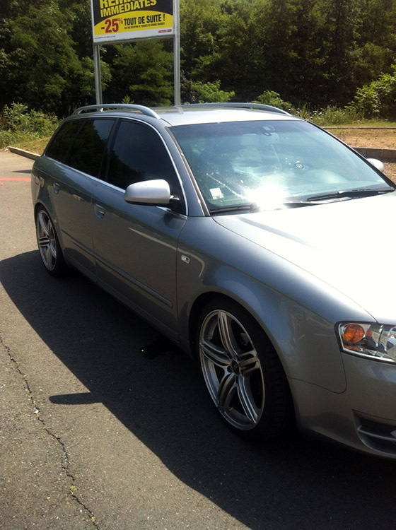

Mon pote RR m'a installé les coques de rétros façon alu qu'il y avait sur son ex B7. Alors autant sur une bagnole noire, ça se voit tout de suite, autant sur la mienne je sais pas.
Ca fait son petit effet où on voit rien, pas de différence avec la peinture d'origine ?

le boitier rouge c'est les commande au volant , a tu un sub dans le coffre???si oui il te faut un adaptateur a 100€ grrr j'ai eu le meme probleme avec mon poste JVC
Je l'ai acheté l'adaptateur à 96e mais il ne m'aide pas tant que ça. Oui j'ai un sub dans le coffre
On voit pas la diff par rapport à la carrosserie.
Je serais plutôt partie sur un noir laqué pour bien trancher.
Je vais laver la voiture et après photo sur photo avec mon reflex iphone4
Merci encore RR ;)

Par contre, va falloir faire des photos ^^ :D
Je dois sortir d'ici peu elle est toute belle toute lavée. Par contre niveau soleil c'est pas top donc on verra. Et oui le poste je pense que je me suis fait avoir de 400e. C'est ce que je disais à RR ce matin. A vouloir jouer l'économie au plus haut point, j'aurais mieux fait de taper le RNSE....plutôt que cette daube
