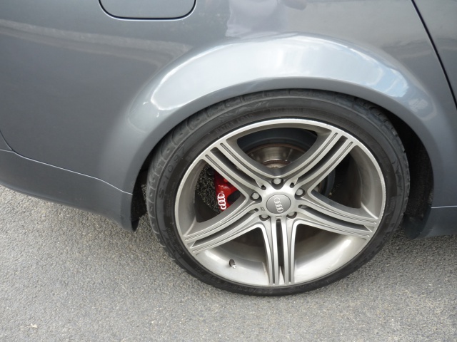

Ben a vrai dire, y en a qui me dise que ca passe, d'autres que non. Et des plus chevronnés qui me dise que ca passe mais que ca frotteras si je charge la caisse, ou lors de virage en mode NFS
  • Réponses 662
bien charger c est clair que ca risque de frotter mais le rendu devrait etre sympa. tu as des ressorts -35 si j ai bien lu je crois que je vais faire comme toi ca me parrait assez

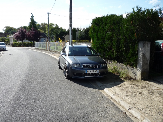

quelques petites modifs effectuees depuis le temps : leds plaques arriere 696517P1090169.jpg

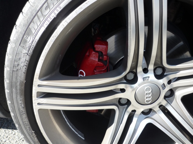

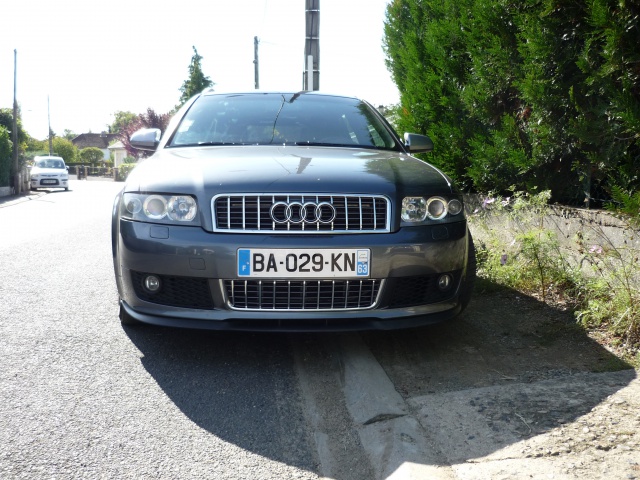

et petit test sur les calandres aves bandes chromees a refaire car elles sont un poil trop larges mais je trouve que ca rend bien384272P1090173.jpg
voila pour le momment en attendant que quelqu un me trouve une photo d un rabaissement de -55 a l avant pour que je puisse me faire une idee merci.
ps avec jantes en 18 ET35 et pneus en 235
