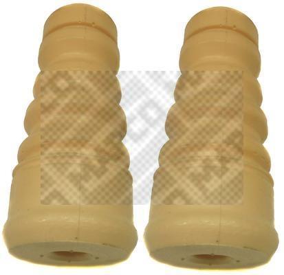

tu parle de ca :butée caoutchouc
la ref est 4B0 512 131 B (28.55 euros l unité)
Modifié par kilivinci
  • Réponses 662
Oui je pense que c'est plus de celle ci qu'il parle !!
Je sais pas si j'en ai pas en stock des comme ca... :reflexion:
tout a fait merci les gars.bientôt les photos;-)

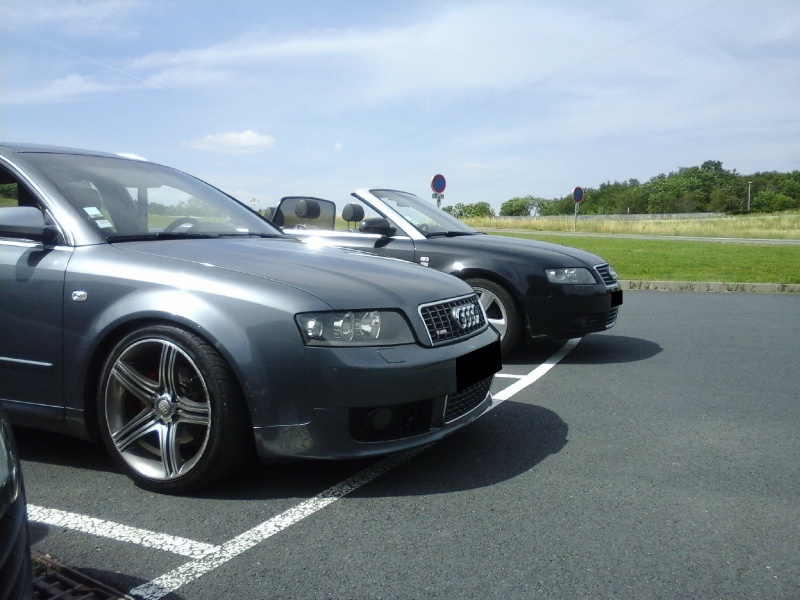

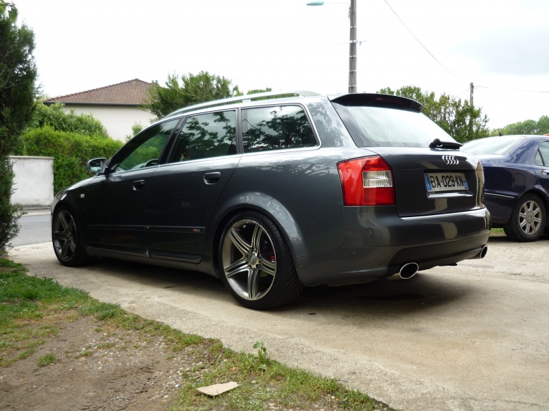

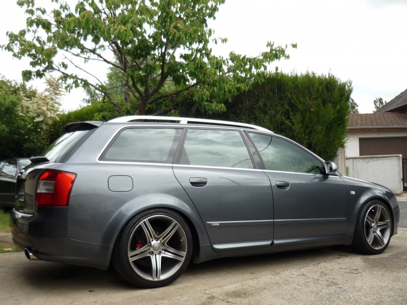

aller 2 ptites photos prises vite fait img] <img src=[/img]
decidement je suis toujours aussi nul
Très belle cette B6, j'aime beaucoup !
Tres belle B6 ! ;)
C est bien ce que je voudrais faire sur la mienne,
mais pas trop les sous en ce moment !

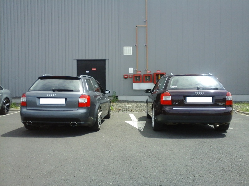

Une petite question tout de meme : ton bas de pare choc arriere avec les trous pour les 2 sorties, il vient d ou ? Adaptation d origine plus recent, ou adaptable ?
Pour la peinture des bas de caisse, c est vrai que ca rend vraiment bien d avoir toute la caisse peinte de la meme couleur.
Felicitations !
merci mehdinparis. pour le bas de pare choc c le sline d origine sans sorties apparentes que j ai découpé pour monter les sorties ovales.
Bizarre, ca m ettone ce que tu dis car j ai une Sline d origine et mon bas de pare choc n a pas la meme forme que le tiens :
Il n y a pas l espece de rebord horizontal, ni les arretes saillante sur les cotes...
C est pour ca que je pense que c est un bas de pare choc adaptable...Ou bien c est celui du S4 (je ne connnais pas sa forme exact).
Tu en as eu pour cher de faire repeindre les bas de caisse ?
si je dit pas de conneries c est le sline plus ou un truc comme ca.mais il est d origine tout comme la peinture des bas de caisse.
Ah ok, je ne savais pas qu il y avait plusieurs types de Sline.
Merci pour ces precisions et felicitations, elle est tres belle !

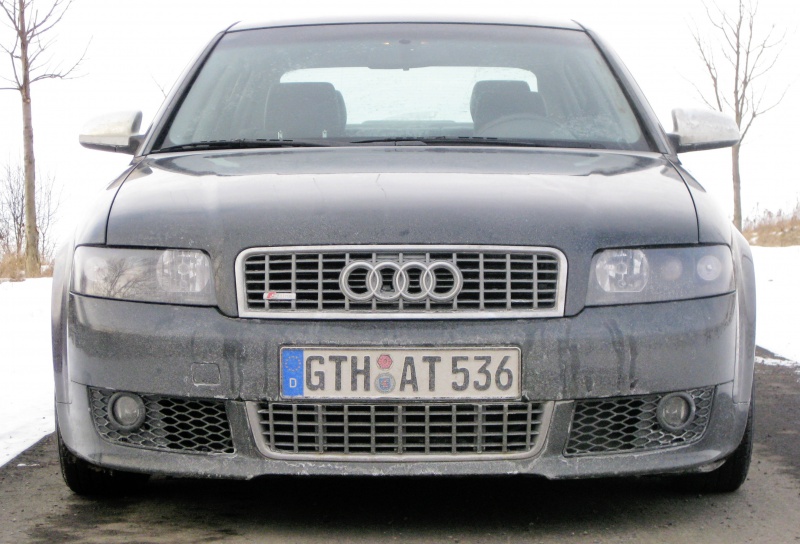

est ce que quelqu un sait si le logo de calandre s line se monte sans probleme sur une calandre s4 ou faut il faire un bidoullage .j ai trouver une photo mais pas la reponse.et si quelqu un a un lien je sui preneur merci.609945front65075.jpg
Salut Vincent, je ne pense pas qu'il y ait de probleme à mettre un sigle S-Line sur une calandre S4.
Le sigle tient avec 2 espèces de griffes à l'intérieur de la calandre...
merci pour ta reponse 90 quattro :-) sur le net ils y en a qui disent que les agraffes passent pas d autres disent le contraire on verra bien j ai deja commandé.
bon pour ceux qui se seraient pose la question la reponse est non ca passe pas c est pas un probleme d agrafes c le support qui est trop long et ne passe pas entre les carrés de la grille pas grave dieu a inventé la scie maintenant ça passe :-)

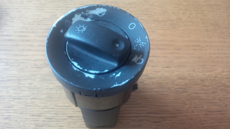

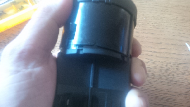

Bon j'ai finalement réussis a de-assembler mon commodo, sur la chinoiserie, c'était moins évident que sur l'oem Audi, mais ca y est !
J'ai donc pu récupérer la facade du nouveau pour la monter sur le corps de mon original.
Voici donc quelques photos des étapes de dé-assemblage :
Il suffit d'inserer un petit tourne vis dans chacune des 4 encoches une a une et on arrive a dé-assembler les 2 parties.
Mais elle sont toujours retenu par l'axe interne du commodo : Il faut pousser le commodo (comme quand on le demonte du tbd) ce qui donne un peu plus de mou et permet de tourner la facade, et en tirant legerement dessus, ca vient !
Voila !

Magnifique ta b6, y a toutes les transformation exterieures que je projete de faire ! Les jupes Sline avec la double sortie ovale, peinture integrale et jante en 19...
La couleur est vraiment tres belle, et tres rare aussi ! ;)
