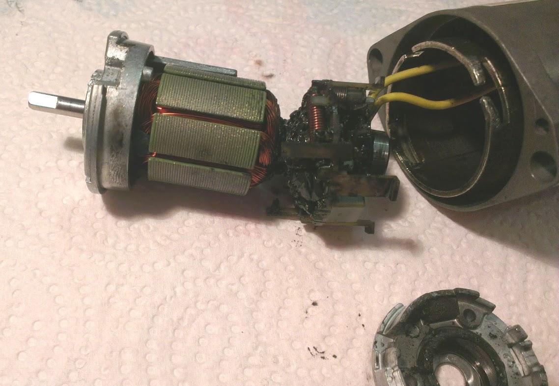

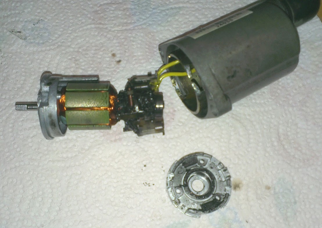

En attendant, je poste une sorte de tuto sur le changement du moteur de la pompe d'embrayage Haldex défectueuse.
Pompe démontée :
On voit le massacre à l'intérieur :

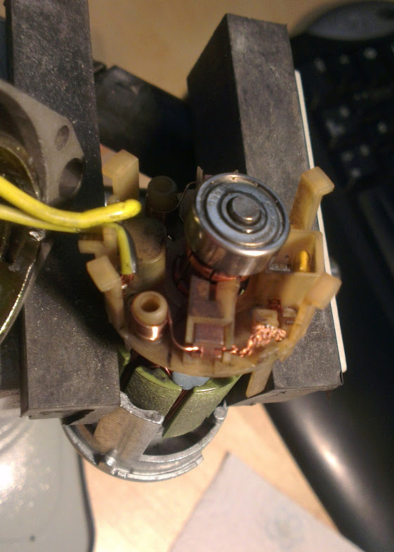

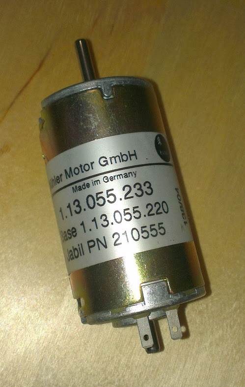

Nouveau moteur acheté, axe et cul du moteur un peu différent :

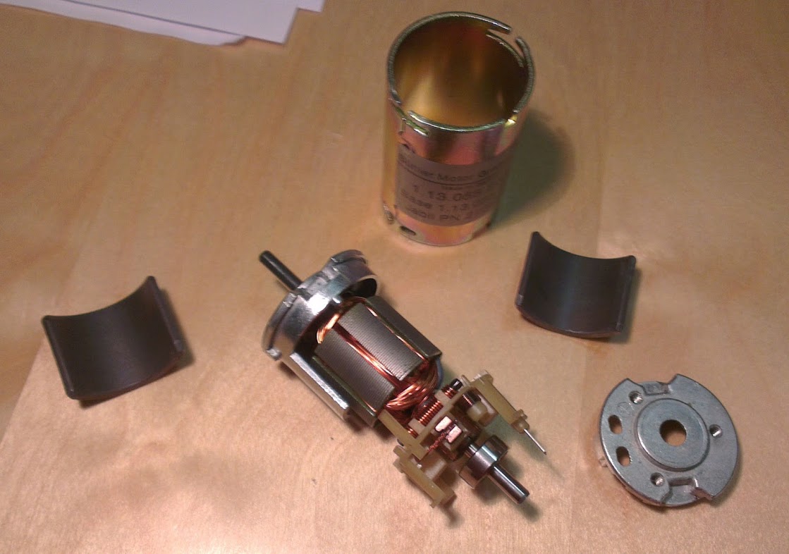

On remplace les charbons :
Après avoir bien nettoyé le moteur, y'a plus qu'à remettre les aimants neufs et à tout reglisser dans le corps du moteur (faut pas être manchot, car il y a un ressort entre les 2 aimants et ça force pas mal, mais on y arrive).
Sur la photo qui suit, j'ai laissé les restants des charbons. Plus morts que ça, y'a pas !
petite opération qui ma couté 26€, voici le lien où j'ai acheté le moteur : http://cgi.ebay.fr/w...9#ht_500wt_1414
En espérant que ça puisse aider d'autres personnes...
