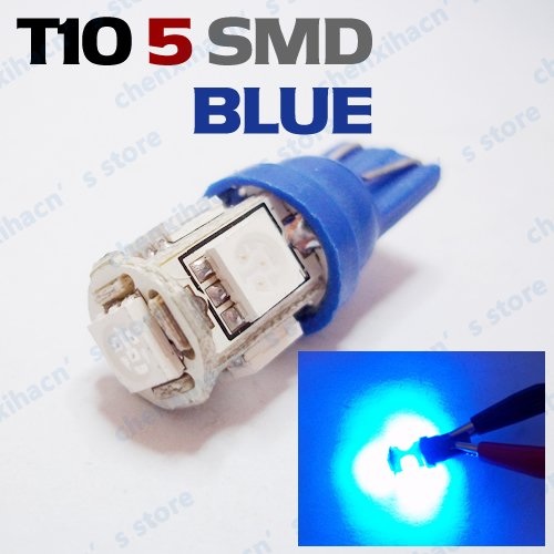

Je viens de voir qu'en remplacement des ampoules W5W, on trouve sur eBay voire ailleurs des ampoules W5W à Led.
Quelqu'un a déjà testé ?
Voici une photo de la normale et la Led :
pas mieux "....."
moi je les ai changé par des led blanches
attention, il faut qu'elles aient une résistance en plus, sinon tu auras un message à l'odb comme quoi ta w5w est cramée...
