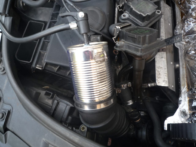

> J'ai installé un mano de pression turbo.
Au démarrage je suis autour de -0.7 bar et au plus fort je suis à 0 ou 0.1bar maxi
autant dire qu'il n'y aucune pression ...

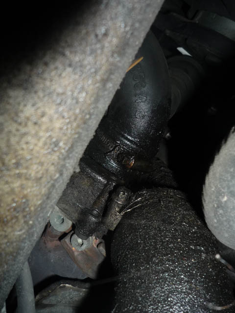

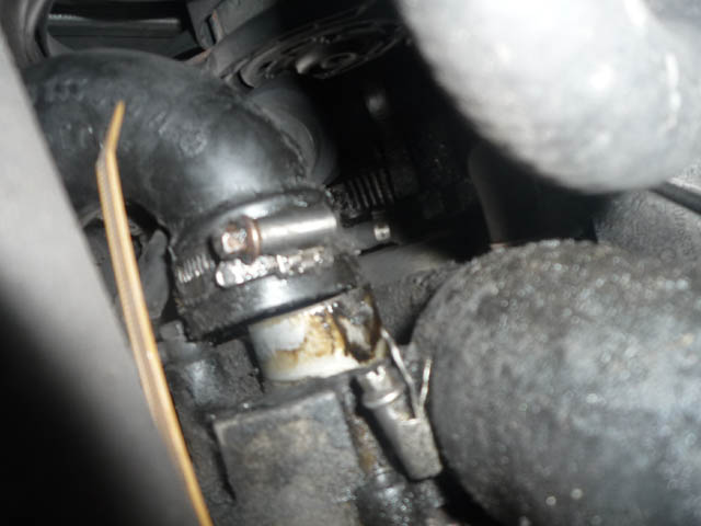

> Je n'ai pas senti de jeu axial ou sur les ailettes en demontant le conduit qui amène l'air frais au turbo
(en même temps c'est la première fois que je touche un turbo de près B) ) par contre les durites d'air froid
et et sortie du turbo étaient bien grasses de l'extérieur mais pas à l'intérieur.

les durites grasse à l'extérieur ce n'est pas logique !
Il n'y a rien à part le turbo qui pourrait amener de l'huile par ici.
Par contre elles peuvent être grasse à l'intérieur car le reniflar évacue entre la boite à air et le turbo (toujours mieux que citroen qui fait évacuer dans le filtre à air....)

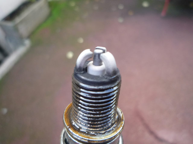

La seule bonne nouvelle c'est que je pense avoir trouvé le coupablede la fumée bleue > joint de cache culbu !!
Il était tellement naze que toutes les bougies baignaient dans l'huile et ca provoquait des infiltrations.
J'ai tout nettoyé (en attendant le remplacement) et ça ne fume plus !! :D

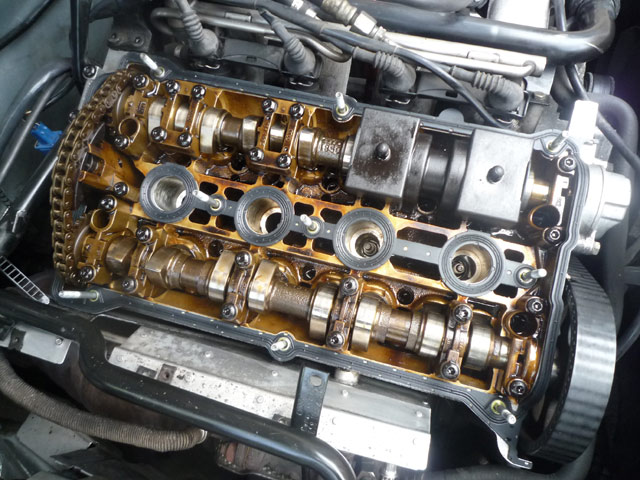

Elles le sont aussi car mon joint de cache culbu était tellement naze
que ça a coulé partout autour du moulin.

En tout cas le changement du joint de cache culbu a resolu la fumée bleue !! :D
les bougies ont une belle couleur crème ... tout va bien de ce coté là

Sinon t'as moyen de dévisser la descente de turbo pour voir la turbine et la wastegate ?
Tu veux dire de démonter le cata et le collecteur pour accéder au turbo
comme sur la photo que t'as posté ??

il faut juste désolidariser le cata du turbo pour contrôler le clapet de la wastegate

Ouais, comme l'a dit Fourbe, il te suffit de désolidariser le cata du turbo.
