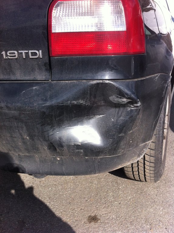

je vous passe les détails : quasi 10h passé en voiture sur la journée, grosse fatigue, marche arrière effectuée 1000000 fois dans ma vie sauf qu'il y avait quelque chose derrière ce soir là et il faisait noir...
Du coup mon PC arrière enfoncé au niveau du côté droit, MAIS pas cassé.
J'essaierai de vous mettre une photo demain.
Pour réparer soit même (le redresser) au sèche cheveux c'est faisable? on m'a parlé des ventouses qu'auraient les carossiers sinon?
Je précise que c'est juste enfoncé (même pas mal) mais pas cassé, et donc j'ose espérer limiter les frais dessus...
La technique de chauffer c est pas mal apparemment, mais il faut pouvoir appuyer de l autre côté je crois
Modifié par Nicolif
Tu chauffes le Pc et tu passes ta main derrière pour le redresser. Ça vient tout seul.
Oui mais ne colle pas trop le sèche cheveux pour ne pas faire buller la peinture....
Voila, ça vous parait faisable?
Pour la peinture, elle est deja partie à certains endroits, donc si ça part encore + c'est pas la mort, c'est surtout le PC qui m'angoisse...

D'accord merci à tous, et donc la procédure si j'ai bien compris : je chauffe le côté extérieur du PC et je pousse côté intérieur? Chauffer combien de temps environ?
comme l'a dit Fly, attention surtout à ne pas faire fondre la peinture, tu chauffes progressivement, et tu accompagne le PC pour qu'il reprenne sa forme, le mieux serais surement de démonter le PC, ou alors de le faire à deux.
Bien sûr que c'est faisable, déjà fait sur la mienne
Bon mauvaise nouvelle : j'ai essayé, mais déjà j'ai un trou à souris pour passer ma main, et j'atteins seulement le creu du PC enfoncé avec le bout de mes doigts, et donc j'ai pas la force pour pousser.
Donc je crois que je vais avoir droit à la carrosserie, sauf si...
Déposé le ton pc
yen a pour 10 min tire et tu aura toute la place que tu veux pour le remettre en forme

VERDICT :
Un peu galérer à enlever, surtout les vis derrière les pneus car tournevis trop long, ensuite la col j'ai mis 10min à retirer le cache en m'aidant d'un couteau.
Ensuite la bosse : parti en 5min de sèche cheveux :icon_eek: :icon_eek:
Du coup il est presque comme avant, il reste des toutes petites bosses mais si on le sait pas ça ne se voit pas, à moins de très près.
Ensuite un peu galérer à remettre le PC mais j'ai eu un coup de main et ça s'est bien passé.
Par contre vous me conseillez de remettre de la glue là ou il y en avait? Car je compte réenlever le PC genre cet été pour refaire la peinture.
Bien content de l'avoir fait moi même en tout cas :)
