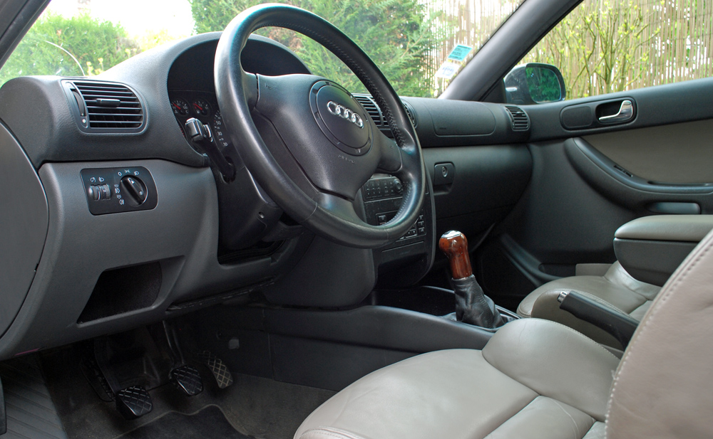

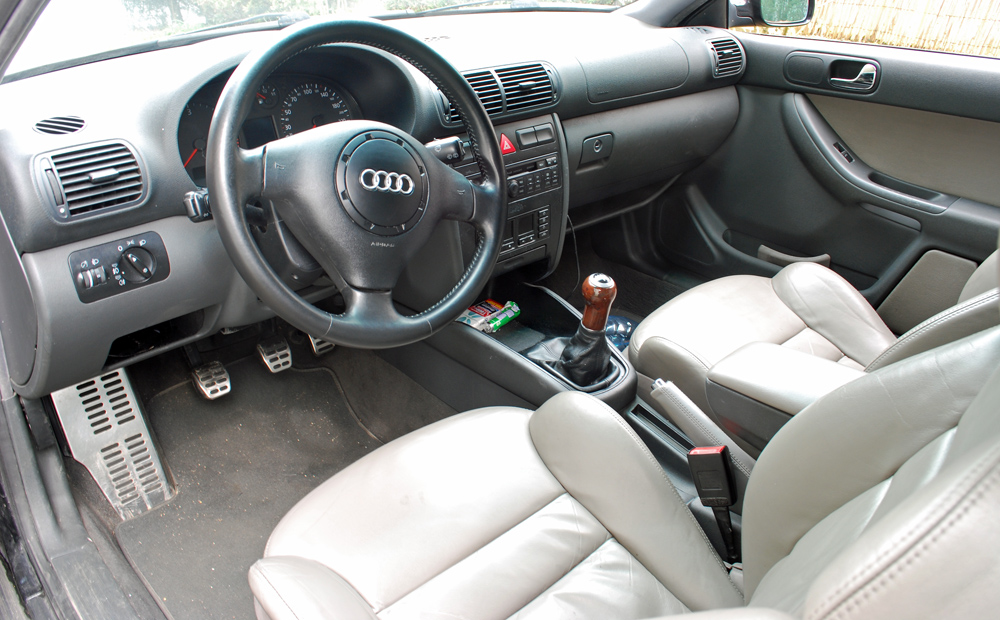

Avant :
Après :
Au début j'avais peur que ça fasse trop kéké, mais au final j'adore, ça doit encore mieux rendre avec un intérieur tout noir ! et quand je montre aux personnes c'est :' houa trop beau le pédalier"
