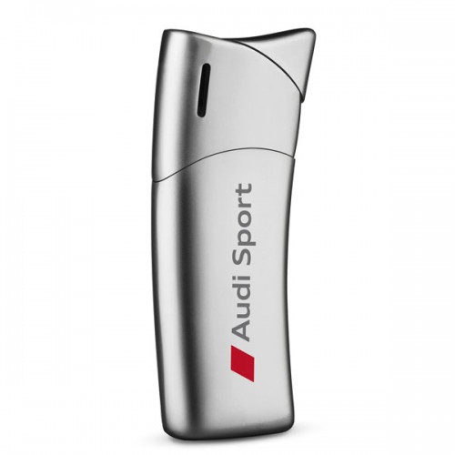

C'est ce briquet :
J'adore le look acier avec le logo Audi sport, c'est gadget mais c'est une touche marrante qui va avec la voiture :icon_lol: ... puis il coute 7€ 9€ !

Vraiment sympa le briquet ;)
Oui ta vu il est cool ce briquet hein ! Je vais le récupérer la à 14h je vous ferai un photo :P
