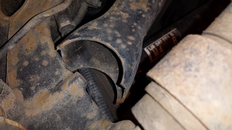

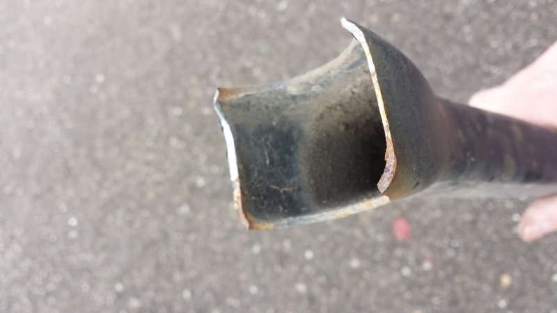

Bon suite à une rupture d'une barre du train arrière, je voulais savoir si quelqu'un connaît exactement les dimensions des barres inférieures et supérieures, car sur oscaro c'est une prise de tête incroyable et je m'y perd ... (clem ou géo vous pouvez uploader mes photos de ma mésaventure, j'arrive pas poster une photo droite, merci :D )

C'est la barre inférieur qui a laché ?
ca a casser a quel endroit
car quand je vois ca je me demande su je vais pas renforcer les barres inférieur

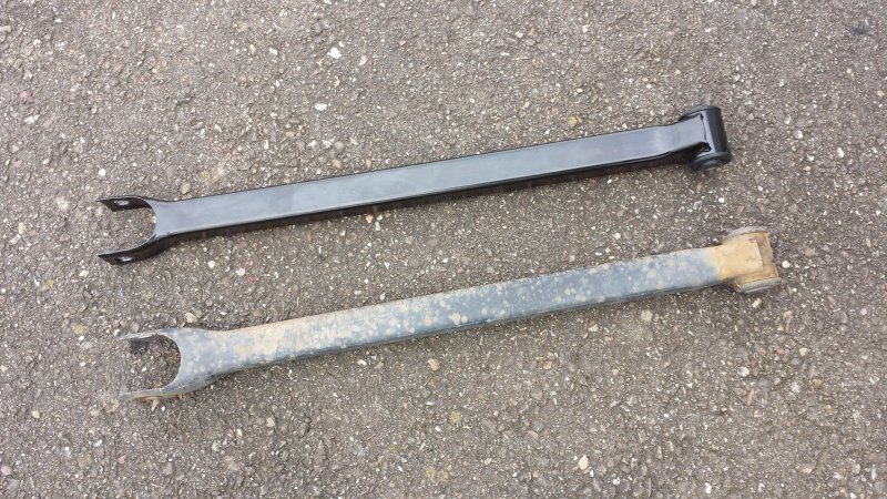

Le problème bousti, c'est que sur oscaro tu ne sais pas si c'est une inférieure ou une supérieure que tu reçois .. en plus la seule en febi bilstein que j'ai vu est indisponible. .. et la marque moong ou je sais pas quoi, m'attire pas trop ...
Et là on voit que j'ai eu une chance énorme car ça pouvait céder à n'importe quel moment... à voir la rouille déjà installée sur les cassures, on peut s'imaginer qu'elle était fissurée depuis un petit moment ...

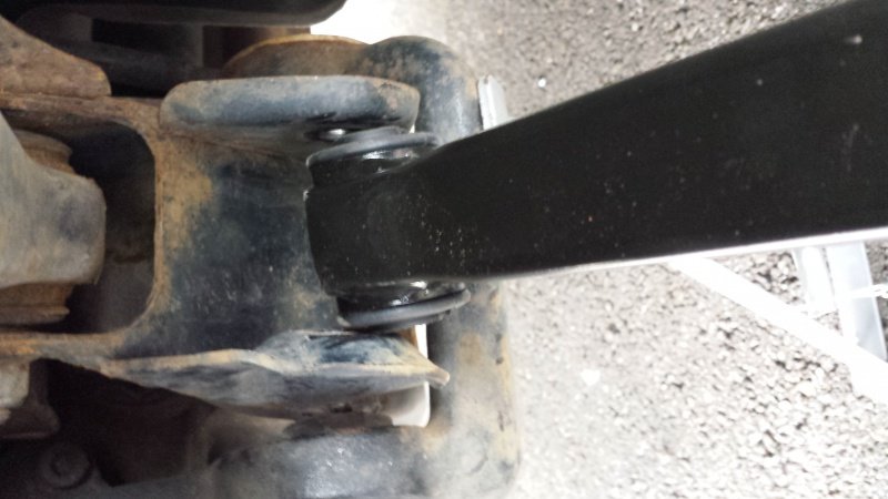

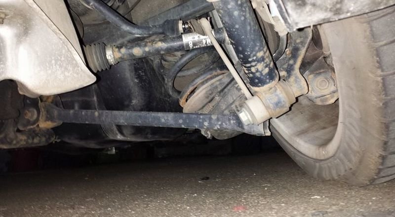

Par contre j'ai un gros soucis, j'arrive pas à aligner les axes de la barre ... quand je la fixe côté pont, elle ne s'aligne pas avec l'axe côté roue .. un casse tête ce truc ...
Pour imager mon problème, j'ai fais l'inverse, quand je fixe côté roue 14589120150328131513.jpg
Bah côté pont ça ne s'aligne pas .... je pige plus rien ... j'ai tout essayé. .. regardez le résultat

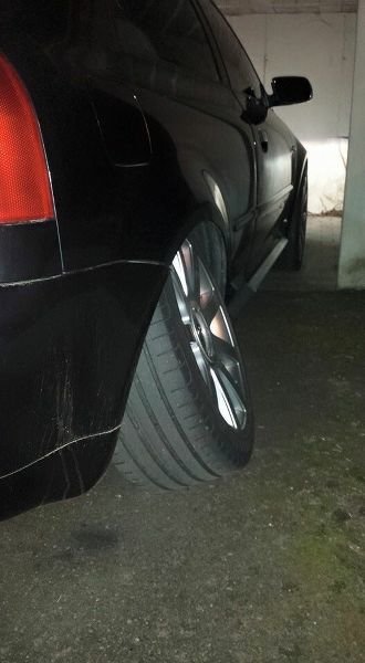

Problème résolu, petit tour d'essai concluant, grâce à copain géo qui m'a aidé à finir sinon j'y serais encore ! Après 2 semaines sur chandelles la S est à nouveau sur ses roues !!
Ahh de retour !! :)

tu m'étonnes et par précaution je pense meme que je vais checker et en racheter des neuves,alors il venait de quoi le probleme avec la barre?
Il fallait juste le mettre un peu en force
(Silent bloc neuf) et vue que l'ancienne Barre travaillait depuis un quelque temps , il fallait redonner la bonne forme à celle du dessus
