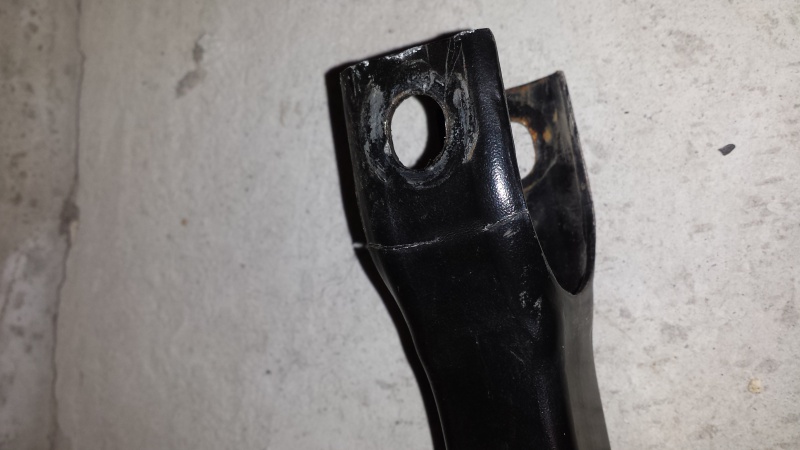

Yop Yop! Me revoilà avec mon problème de barre arrière, mais ce coup ci je n'ai pas attendu que ça casse 77093120150606001003.jpg
on distingue bien le mal ... donc mémère à nouveau sur chandelles .
http://img11.hostingpics.net/pics/96903420150614173031.jpg
le soucis vient de l'axe ou se fixe la fourchette de la barre , il est bloqué en mauvaise position,du coup la barre subit les torsions dues aux mouvements de suspension ..

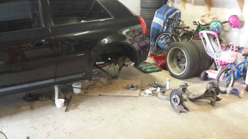

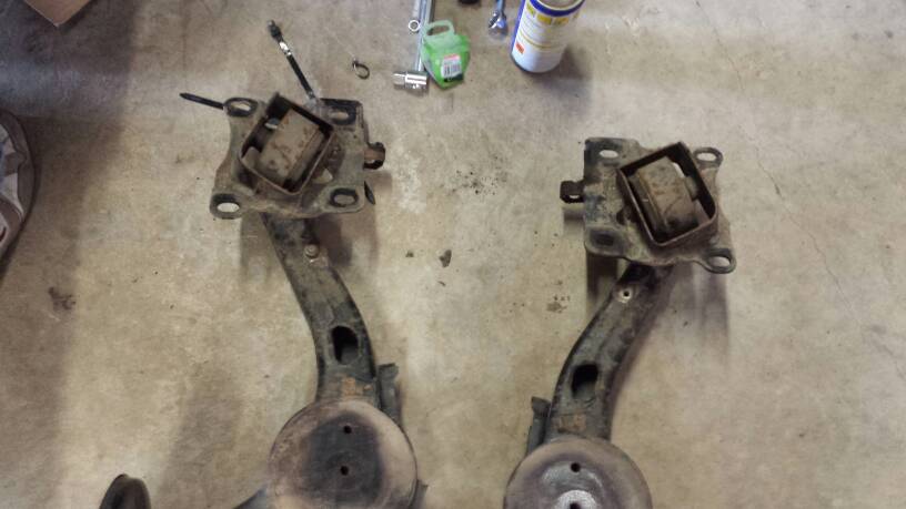

bon,je reviens un peu par ici ! donc suite à mes problèmes j'ai decidé de tomber les 2 demi train arrière pour faire changer les 6 silent bloc et les 2 roulements,t'en qu'à faire ! et une fois le tout remonté,un petit passage pas la case géométrie ! et ensuite roule ma poule :drive:
( je mettrais des photos ultérieurement)
le train arrière est devenu plus souple,plus de "clac" et autres bruits bizarres sur les déformations de la route :hot:
je vais maintenant me pencher sur la réfection du train avant,afin d'avoir les trains roulants entièrement refait,car on sent bien qu'il y'a du jeu !
ensuite je vais voir pour poser tout ça un peu plus ( je parle de la hauteur de caisse bien sûr :a3:)
petit à petit on va y arriver à la rendre pas trop mal cette petite S3
