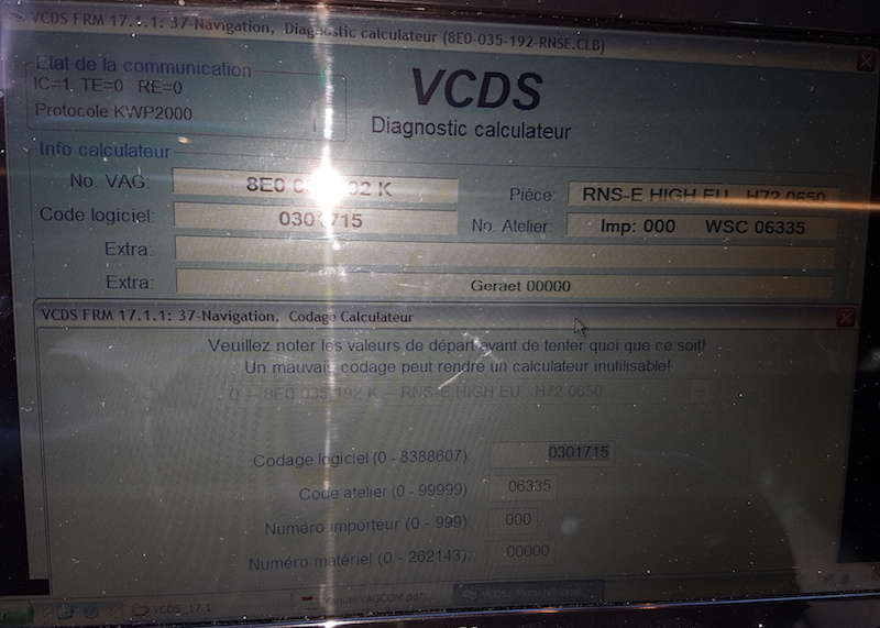

Bonsoir,
J'ai essayé de changer le logo de l'allumage de mon RNSe EU 192 en SW650, mais je ne trouve pas le même exemple de codage:
Dans l'exemple c'est 6 chiffres ( 0x9117) mais moi j'en ai 7 (0301715)
Pour avoir le logo lamborghini par exemple, il faut mettre quel codage dans mon cas ?
Merci.

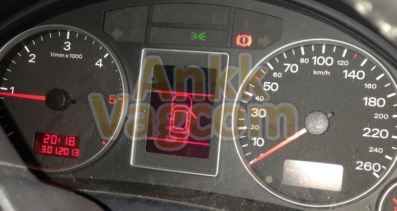

Autre point, j'ai mis le témoin d'allumage des veilleuses sur le tableau de bord avec les feux auto, existe t'il une procédure pour les feux de croisement ?
Il ny' a rien qui s'allume, je ne sais jamais si c'est uniquement les veilleuses seules ou avec les feux de croisements.
Merci ;-)

Bonsoir,
Merci.

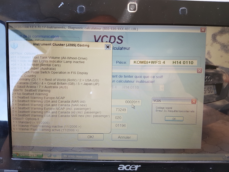

J'ai essayé de mettre l'indication des feux de croisement affichée sur le tableau de bord, mon code est 0004011:
J'ai essayé d'enlever 02 à mon code en mettant 0002011 mais j'ai une erreur:
Est ce que c'est normal ?
Merci.
EDITION:
J'ai trouvé pourquoi, je l'avais déjà fait pour mettre l'indication des veilleuses: http://ankk-vagcom.com/a4-b7-afficher-temoin-veilleuses-sur-le-compteur/
Il y a un quiproquo ou alors j'ai mal compris, sur les messages c'est indiqué de faire cette manip pour les feux de croisement, or c'est pour les croisements OU les veilleuses.
C'est donc le même indicateur sur l'ODB pour les veilleuses ou les croisements, pas pratique:

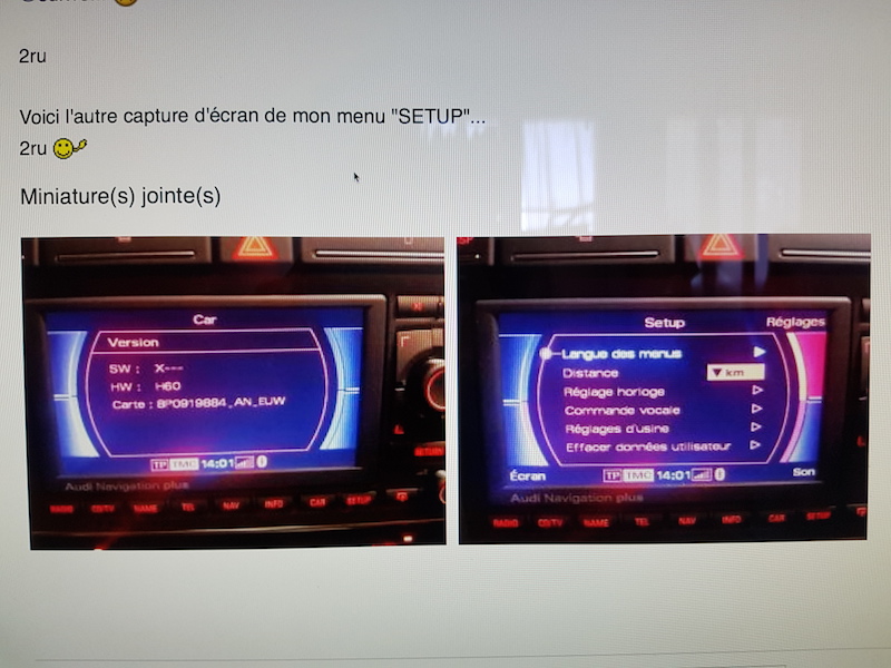

Bonsoir
J'avais fait appel a votre aide pour mon audi a1 concernant le vcds (merci a vous tout marche très bien)
petite question
dans mon setup mmi il me dis que j'ai un RMC-EU-............
Que cela veux dire
j'ai un mmi 2g ou 3g
